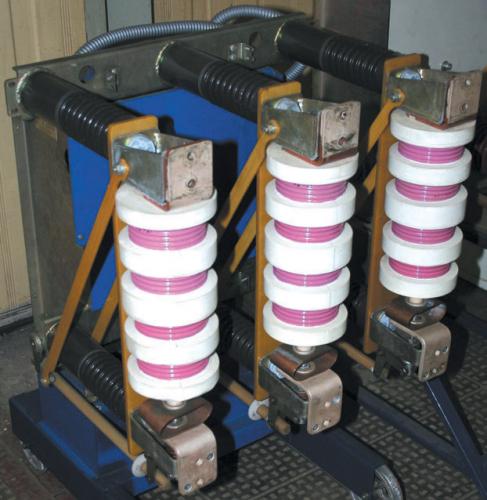

ВВУ-СЭЩ®-П-35-20/1000
Производитель: Электрощит -ТМ Самара
Номинальный ток, А: 1000
Номинальный ток отключения, кА: 20
Циклов ВО, при номинальном токе: 25000
Электродинамическая стойкость (кА): 64
Ток термической стойкости, кА (с): 20 (3)
Собственное время отключения, мс: 40
Полное время отключения, мс: 60
Собственное время включения, мс: 110
Масса, кг: 130
Выключатель вакуумный высоковольтный ВВУ-СЭЩ-П-35-20/1000 предназначен для использования в закрытых распределительных устройствах 35 кВ, а также в КРУ 35 кВ серии К-65.
Имеет исполнение с пружинно-моторным (ВВУ-СЭЩ-П-35-20/1000) и с электромагнитным приводом (ВВУ-СЭЩ-Э-35-20/1000).
Высоковольтный выключатель ВВУ-СЭЩ-П(Э)-35-20/1000 сертифицирован  по системе ГОСТ Р, качество выключателей обеспечивается принятой на заводе системой менеджмента качества ISO 9001.
