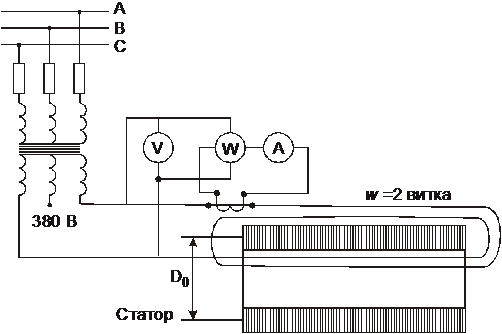

В стали статора создается мощное продольное магнитное поле от намотанных на статор витков (1-3 витка) . Для машин мощностью до 12 МВт возможно намагничивание одним витком, которым может служить сам ротор. Генераторы желательно сушить по схеме на рис. 2 от трансформатора СИ. Турбогенератор желательно сушить при вынутом роторе. Если ротор не вынут, то один подшипник ротора тщательно изолируют от земли, а между землей и изолированным концом вала должны бить включен вольтметр или лампа. Второй конец вала заземляют, чтобы измерительные токи не текли через масляную пленку второго подшипника.
Намагничивающая обмотка статора
Рис.2. Намагничивающая обмотка статора
(В роторе наводится ЭДС одного витка противоположной полярности).
Гидрогенератор тоже сушится по этой схеме. Число витков намагничивающей обмотки может быть от 4 до 10 в зависимости от его мощности и размеров. В месте наложения намагничивающей обмотки полюса гидрогенератора вынимают, т.к. из-за относительно большого диаметра расточки статора гидрогенератора большая часть потока будет замыкаться через воздушный зазор и ближайшие полюса, а не проходить по спинке статора. Кроме того, переменный магнитный поток, пронизывающий полюса, сильно греет демпферную клетку и КЗ кольца, подкладываемые под обмотку возбуждения некоторых гидрогенераторов.
При нагреве турбогенератора с ротором последний надо через каждые 20-30 мин поворачивать на 180° во избежание искривления линии вала от возможного неравномерного прогрева.
Расчет намагничивающей обмотки производится следующим разом. Число витков обмотки определяется по формуле:
                            (витков)
где    (В) - действующее значение напряжения намагничивающей обмотки;
(Т)   -   индукция, необходимая для создания соответствующего теплового режима;
*(см2)- поперечное сечение спинки статора без зубцов и вентиляционных каналов с учетом коэффициента заполнения от 0,93 до 0,90;
(Гц) - частота питающего тока.

Рекомендуется изготавливать намагничивающую обмотку с отпайками для регулирования процесса нагрева. В начале нагрева можно устанавливать индукцию равной 0,7-0,9 Т, а далее снижать ее до 0,4-0,6 Т. Скорость подъема температуры не более 5°С/час.
