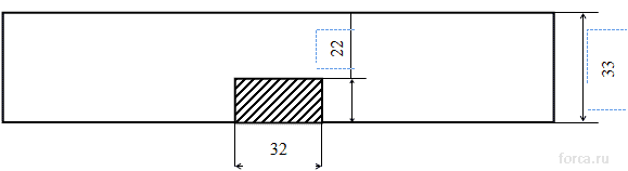

а) При проведении плановых ремонтов автоматов А3124 сборок ПР9000 проверять наличие зазора между приводимой частью узла расцепителя и крышкой тепловой и токовой защит автомата. В случае отсутствия зазора в верхней крышке тепловой и токовой защит автомата со стороны механизма свободного расцепления (по всей плоскости возможного прилегания узла расцепителя) вырезать отверстие для увеличения хода подвижной части узла расцепителя по приведенному ниже эскизу.
Заштрихованную область необходимо вырезать.
