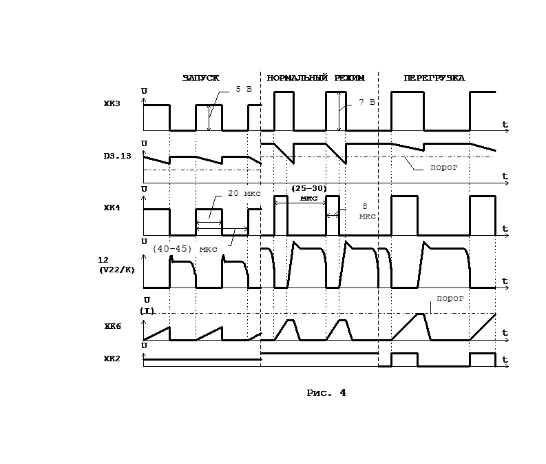

Временные диаграммы работы узла ИП показаны на рис. 4.

При включении питания и нарастании напряжения на конденсаторах C8,C9 до (75 - 85) В срабатывает триггер запуска (запирается транзистор V9), начинает работать задающий генератор с частотой (25 - 30) кГц, преобразователь запускается.
После запуска преобразователя на базу транзистора V9 поступает напряжение с обмотки 1-2 трансформатора Т2 и задающий генератор переходит в режим управления по входу 9 микросхемы D2.3 (транзистор V9 открывается на время перемагничивания сердечника трансформатора Т2 и запирает задающий генератор).
После перемагничивания сердечника транзистор V9 запирается, на выводах 9 и 10 микросхемы D2 устанавливается логическая единица, начинается следующий цикл работы преобразователя.
Импульсы с выхода буферного усилителя D2.6 обеспечивают отпирание и запирание транзистора V23 ключа. Питание базовой цепи транзистора V22 осуществляется схемой пропорционально-токового управления (C15, T1, R30, R33, V24).
Импульсные напряжения с выходных обмоток трансформатора T2 прикладываются к выпрямителям, постоянные пульсирующие напряжения фильтруются конденсаторами фильтров и поступают на нагрузки, светит индикатор "12 В" (Н2) узла ИП.
Напряжение 12 В используется и в качестве напряжения обратной связи и подается на вход 2 микросхемы D1, на вход 3 подается опорное напряжение. Если напряжение обратной связи меньше номинального, на выходе схемы сравнения (вывод 6 микросхемы D1) напряжение близко к напряжению питания 12 В. Диод и транзистор оптрона U1 закрыты, ширина импульсов управления ключем максимальна (рис. 4 “запуск”).
С ростом входного напряжения наступает момент (85 - 100) В, когда напряжение обратной связи оказывается равным номинальному. Начинается стабилизация выходных напряжений. На выходе микросхемы D1 напряжение уменьшается, открываются диод и транзистор оптрона U1, что обеспечивает разряд конденсатора C12. Происходит укорочение рабочего импульса и увеличение частоты следования импульсов, зависящее от степени превышения напряжения обратной связи по отношению к номинальному (рис. 4 “нормальный режим”). С помощью резистора R4 устанавливается напряжение 12 В на контактах X1:A2,Б2 узла ИП.
Защита узла ИП от перегрузки по току срабатывает при превышении допустимой величины тока ключа при перегрузках по вине потребителя, а также при неисправностях узла, приводящих к увеличению тока ключа. В таких случаях увеличивается падение напряжения на резисторе R34, кратковременно открывается транзистор V28, срабатывает триггер на элементах D3.1, D3.2 (рис. 4 "перегрузка"), ограничивается длительность управляющего импульса, запирается ключ (рис. 4 "перегрузка"). При длительности перегрузки более 0.5 с импульсы с выхода 6 микросхемы D3.1 через дифференцирующую цепочку C7,R12, диод V7 заряжают конденсатор C4 одновибратора на элементах D2.1, D2.2. Одновибратор срабатывает, на выходе 4 микросхемы D2.2 появляется логический ноль на (1 - 2) с, ключ запирается, преобразователь переходит в режим "включение-выключение", светит индикатор "НЕИСПР" (H1) узла ИП.
Защита от перенапряжения срабатывает при неисправностях в цепи обратной связи схемы сравнения на микросхеме D1. При этом повышается и напряжение питания схемы управления (7 В, цепь г схемы узла ИП), пробивается стабилитрон V6, отпирается транзистор V4, срабатывает одновибратор D2.1, D2.2, преобразователь переходит в режим "включение-выключение".
