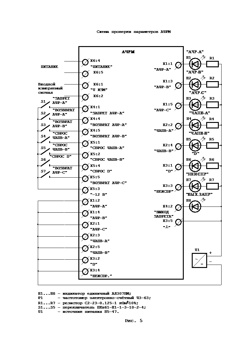

11.9. Собрать схему измерения, приведенную на рис. 5. Подключить к контактам аппаратуры АЧРМ X6:4, X6:5 “ПИТАНИЕ” источник электропитания; подключить к контактам X6:1, X6:2 “U ИЗМ” аппаратуры АЧРМ выход генератора сигналов низкочастотного прецизионного Г3-122; установить на генераторе Г3-122 частоту 50.000 Гц и напряжение 1500 мВ (реальное выходное напряжение генератора в этом случае составляет (3000 ± 200) мВ).
Установить переключателями источника питания U1 схемы рис. 5 напряжение 12 В, ток 0.5 А; включить источник питания U1; убедиться в свечении индикатора “НЕИСПР” и в отсутствии свечения остальных индикаторов схемы рис. 5.
Извлечь узел ИЧ из корпуса изделия и подключить его с помощью ремонтного кабеля; включить тумблер ПИТ на лицевой панели узла ИП.
Убедиться в мигании индикатора “ВКЛ” узла ЛОГ с периодом 1 с.
Подбором резистора R13* узла ИЧ добиться погасания индикатора "НЕТ U ИЗМ" узла ИЧ.
Выключить питание тумблером “ПИТ” узла ИП; отключить узел ИЧ от ремонтного кабеля, вставить узел ИЧ в изделие АЧРМ.
Установить на генераторе Г3-122 частоту 50.00 Гц и напряжение 2500 мВ (реальное выходное напряжение генератора в этом случае составляет (5000 ± 200) мВ).
Включить тумблер “ПИТ” на лицевой панели узла ИП.
Проверить правильность набора уставок по частоте для каждого из функциональных устройств изделия, для чего соединить перемычкой на лицевой панели узла ИЧ вход соединителя X2:1 “ТЕСТ” с выходом соответствующего формирователя (контакты соединителя X2 узла ИЧ “АЧР-A”, “АЧР-B”, “АЧР-C”, “ЧАПВ-A”, “ЧАПВ-B”, “D”) и изменять частоту на выходе генератора Г3-122; если частота генератора меньше частоты уставки, не должен светить индикатор “ТЕСТ” узла ИЧ; если частота генератора больше частоты уставки, индикатор “ТЕСТ” узла ИЧ должен светить.
Проверить правильность набора уставок по времени для каждого из функциональных устройств изделия, для чего соединить на лицевой панели узла ЛОГ контакты X3:15 (“ИМ СЧ”) и X3:16 (“ОБЩ”); промежуток времени от замыкания контактов X3:15 (“ИМ СЧ”) и X3:16 (“ОБЩ”) узла ЛОГ до замыкания контактов выходных реле соответствующих устройств равен уставке по времени устройств. При замыкании контактов выходных реле светят индикаторы H1 - H7 схемы рис. 5.
Используя переключатели S1 - S7 схемы рис. 5 в качестве внешних “сухих” контактов и пользуясь индикаторами H1 - H8 схемы рис. 5 для определения состояния контактов выходных реле и формирователя сигнала запрета, изменяя частоту генератора Г3-122, убедитесь в правильности работы всех функциональных устройств изделия.
11.10. Выключить тумблер “ПИТ” на лицевой панели узла ИП. Отключить от контактов X6:1, X6:2 “U ИЗМ” аппаратуры АЧРМ генератор Г3-122; подключить к контактам X6:1, X6:2 “U ИЗМ” аппаратуры АЧРМ выход генератора технической частоты; установить на выходе генератора технической частоты частоту 50 Гц и напряжение, равное необходимому напряжению срабатывания схемы блокировки при уменьшении напряжения входного измеряемого сигнала.
Извлечь узел ИЧ из корпуса изделия и подключить его с помощью ремонтного кабеля; включить тумблер “ПИТ” на лицевой панели узла ИП.
Подбором резистора R13* узла ИЧ выставить уставку срабатывания схемы блокировки при уменьшении напряжения входного измеряемого сигнала (при напряжении входного сигнала больше уставки индикатор "НЕТ U ИЗМ" узла ИЧ не светит).
Выключить тумблер “ПИТ” на лицевой панели узла ИП; отсоединить проверяемую аппаратуру АЧРМ от схемы рис. 5.
