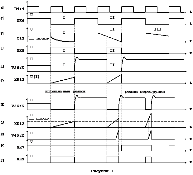

Временные диаграммы работы блока БП показаны на рисунке 1.
Питание схемы управления в установившемся режиме осуществляется выпрямленным напряжением от обмотки 4 - 5 трансформатора T3.
При включении питания задающий генератор (узел ПРЕОБРАЗ) начинает генерировать импульсы частотой (50 ? 60) кГц, которые поступают на делитель D5.2. Частота импульсов на выходах делителя (25 ? 30) кГц определяет частоту преобразования стабилизаторов (рисунок 1). Запирающий импульс (логическая единица), поступающий на модулятор ШИМ (вывод 1 микросхемы D7.1), задаёт минимально возможную паузу между импульсами тока в трансформаторе T3, что необходимо для перемагничивания его сердечника, работающего в однотактном режиме. Следовательно, при отсутствии второго работа блока БП управляющего сигнала на входе 8 микросхемы D7.1, преобразователь будет работать в режиме максимального коэффициента заполнения, равного 0.5, что показано на рисунке 1 г-I, д-I, е-I.

Напряжение 5 В используется и в качестве напряжения обратной связи и подаётся на вход схемы сравнения D1, на второй вход которой подаётся опорное напряжение. Если напряжение обратной связи меньше номинального, на выходе схемы сравнения (вывод 6 D1) напряжение близко к напряжению питания. Транзистор оптрона U1.2 открыт, конденсатор C12 быстро разряжается через открытый транзистор оптрона и резистор R38 (рисунок 1 в-1).
С ростом выходных напряжений наступает момент, когда напряжение обратной связи оказывается равным номинальному. Такой режим может оказаться стационарным лишь при условии максимальных нагрузок и низкого входного напряжения (около 160 В). Так как минимальное рабочее напряжение составляет 176 В, входное напряжение будет продолжать расти. С того момента, когда напряжение обратной связи превысит порог чувствительности схемы сравнения (D1, U1.1), начинается режим стабилизации выходных напряжений: на выходе микросхемы D1 напряжение уменьшается, закрывается транзистор оптрона U1.2, уменьшается ток разряда конденсатора C12 (смотри рисунок 1 в-II), произойдёт срабатывание модулятора по входу 8 D7.1 в точке "а" и ключ откроется (смотри рисунок 1 г-2, д-2, е-2). Таким образом, происходит укорочение рабочего импульса до определённой длительности, зависящей от степени превышения напряжения обратной связи по отношению к номинальному.
При определённом значении тока разряда конденсатор C12 не успеет разрядиться до начала рабочего импульса (смотри рисунок 1 в-III) и в этом случае рабочего импульса не будет вообще. Такое построение алгоритма работы преобразователя позволяет получить очень широкие пределы регулирования коэффициента заполнения (от 0 до 0.5) и обеспечивает работу при изменении нагрузки и входного напряжения в широких пределах (выходные напряжения первого канала 5 В, 24 В, 5 и 24/90 В ПРМ). С помощью резистора R5 устанавливается выходное напряжение 5 В и номинальные значения остальных напряжений.

Защита блока БП от перегрузки срабатывает при превышении допустимой величины тока каждого ключа при перегрузках стабилизаторов по вине потребителя, а также при неисправностях блока, приводящих к увеличению тока ключей. В таких случаях увеличивается падение напряжения на резисторах R58 (R59 - R61), кратковременно открывается транзистор V40 (V41) (рисунок 1 и), что приводит к срабатыванию триггера D5.1 (рисунок 1 к) и к запиранию ключа (рисунок 1 л).
