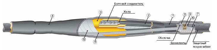

Муфты (ГОСТ18410-73, ГОСТ 16442-80), предназначены для соединения трехжильных силовых кабелей на напряжение 6 и 10 кВ. Муфты применяют для соединения кабелей при прокладке как в земле, так и внутри помещений. Они поставляются в виде комплекта деталей и материалов.

Срок службы муфт - не менее 30 лет, при соблюдении правил монтажа и эксплуатации.
Базовая комплектация:
  • Изолирующие перчатки*
  • Внутренние изолирующие трубки*
  • Внешние антитрекинговые изолирующие трубки*
  • Электропроводящие трубки *
  • Толстостенные изолирующие манжеты * (на место соединения жил)
  • Внутренний кожух*
  • Внешний защитный кожух*
  • Герметик маслостойкий
  • Герметик-заполнитель
  • Мастика для заполнения межфазного пространства
  • Изолирующая распорка
  • Провод заземления
  • Припой
  • Паяльный жир
  • Пружины постоянного давления
  • Бандажная медная проволока
  • Изоляционная лента (ПВХ)
  • Бандажная нить
  • Киперная лента
  • Экранирующая алюминиевая лента
  • Наждачная бумага
  • Салфетки обтирочные (х/б)
  • Упаковочная коробка
* - термоусаживаемые компоненты
