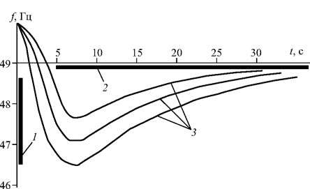

разделение АЧР на две составляющие
Рис. 2. Функциональное и координатное разделение АЧР на две составляющие, обеспечивающее адаптивность к виду и интенсивности возмущения:
1 - АЧР I; 2 - АЧР II; 3 - переходные процессы при различной тяжести возмущения

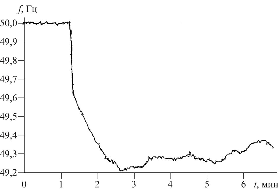

С вводом в работу (начиная с 70-х годов) маломаневренных крупных энергоблоков критического и сверхкритического давления пара с единичной мощностью 300, 500, 800, 1000 и 1200 МВт ухудшились регулирующие свойства энергосистем при аварийных дефицитах активной мощности, так как преобладающими в ЕЭС стали энергоблоки с прямоточными котлами, имеющие малую аккумулирующую способность по пару при фактическом отсутствии в работе регуляторов производительности котлов. С увеличением единичной мощности вводимых генераторов уменьшилась постоянная времени механической инерции агрегатов, что может быть существенным фактором ухудшения переходного процесса, поскольку увеличилась скорость снижения частоты и соответственно глубина ее снижения при прочих равных условиях, особенно в случае локальной аварии с аварийным дефицитом активной мощности в отдельных узлах, районах или энергосистемах. Кроме того, современные крупные энергоблоки критичны к снижению частоты в энергосистеме, так как более существенно снижают выдаваемую электрическую мощность за счет уменьшения производительности механизмов с.н. при снижении частоты.
Характерный пример изменения частоты при аварийном дефиците активной мощности показан на рис. 3 (мощность энергосистемы 32 000 МВт, более 80% суммарной генерирующей мощности составляют энергоблоки 200, 300, 500, 800 и 1000 МВт, относительный дефицит мощности 3,12%).
Осциллограмма снижения частоты при аварийном отключении энергоблока
Рис. 3. Осциллограмма снижения частоты при аварийном отключении энергоблока 1000 МВт в энергообъединении мощностью 32 000 МВт
