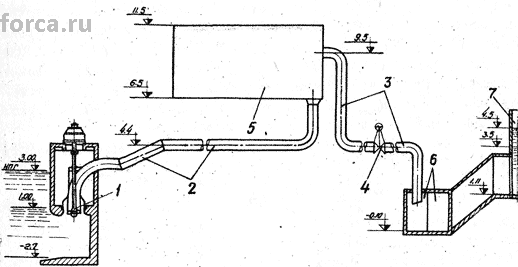

В блочных схемах на конденсаторе работают по два насоса,  каждый на свой водовод и конденсатор либо на изолированную по воде половину конденсатора. По паровой стороне конденсаторы каждой турбины соединены. В качестве примера здесь приводится расчет сифона для горячей воды циркуляционного тракта Молдавской ГРЭС.
В расчете сифона при обратном токе горячей воды учтены гидравлические сопротивления в трубопроводах до и после конденсатора,  в самом конденсаторе,  а также сопротивление вращающихся частей насосного,  агрегата,  трения подшипников и сальников. Геометрический напор принят равным разности,  уровней воды в сливном канале и в водозаборе.
Обработке горячей водой подлежат внутренние поверхности трубопроводов и насосного агрегата (рис.40). При отключении одного из циркуляционных насосов нагретая в конденсаторах вода из сбросного закрытого канала за счет силона поступает по циркуляционному трубопроводу в один из двух конденсаторов турбины,  где вторично нагревается до 45-49°С,  и далее проходит по одному трубопроводу.
Схема подачи циркуляционной воды в конденсатор турбины
Рис.40. Схема подачи циркуляционной воды в конденсатор турбины:
1  - насос ОП2 - 110; 2 - напорный трубопровод; 3 - сливной трубопровод; 4 - задвижка; 5 - конденсатор турбины; 6 - закрытый сбросной канал; 7 - сифонный колодец
Гидравлическая характеристика циркуляционного тракта (рис.41,  см. вклейку) была построена исходя из различных расходов горячей воды при работе сифона и сопротивления циркуляционного тракта.
Для определения предельной скорости вращения насосного агрегата при обратном токе воды,  а также времени останова и разворота насоса произведен расчет его выбега.
Для  этого были использованы полная безразмерная энергетическая характеристика насоса ОП2-110 ВИГМа,  его технические дачные и работа С. Л. Зисмана "Расчет режимов вращения осевых циркуляционных насосов при отключении электропитания (труды института Теплоэлектропроект",  ВЫЛ.1,  1964).
