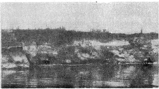

В результате неудовлетворительного состояния водохранилища-охладителя или неправильной его эксплуатации неоправданное завышение температур циркуляционной воды может достигать нескольких градусов и соответственно ухудшать работу турбин. Все это в равной степени относится и к качеству воды: повышение теплового напора в конденсаторах турбин в результате биологических или минеральных отложений на их трубках сказывается на вакууме в конденсаторах так же,  как и повышение температур воды.
Размыв и переработка берега водохранилища
Рис.6. Размыв и переработка берега водохранилища

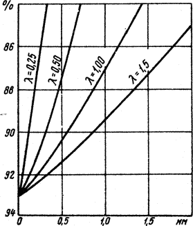

Рис.8. Зависимость вакуума в конденсаторе турбины от толщины и теплопроводности ( Л ) отложений на внутренней поверхности трубок (температура охлаждающей воды 27 С)
Последний член уравнения - тепловой напор dt' в конденсаторе зависит от многих факторов: удельной тепловой нагрузки на единицу площади конденсатора,  его воздушной плотности,  чистоты его трубок и температур циркуляционной воды.
Состояние и эксплуатация водохранилищ-охладителей сказывается в большой степени на чистоте трубок,  так как даже незначительные отложения на них приводят к резкому ухудшению вакуума в конденсаторе (рис.8).
В представленной на рис. 8 зависимости меньше значения коэффициента теплопроводности соответствуют органическим и рыхлым минеральным отложениям,  а больше - плотным отложения накипи.

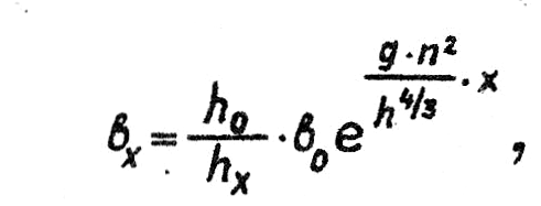

Уравнение свободного расширения струи имеет вид
Условия выпуска воды,  нагретой в конденсаторах,  в водохранилище-охладитель в значительной степени определяют эффективность работы водохранилища. При этой следует иметь в виду,  что чем большую площадь водной поверхности занимает теплый циркуляционный поток,  тем ниже конечная температура воды. В свою очередь,  площадь,  занимаемая транзитным потоком при одном и том же расстоянии пути от водовыпуска до водоприемника зависит от начальной трины потока.
где в0 и вд - начальная и конечная ширина потока,  и;

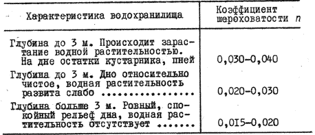

h 0 и hх - глубина потека в начальном и конечном сечении,  м; е - основание натуральных логарифмов; д - ускорение силы тяжести,  м/сек; п - коэффициент шероховатости ложа;
X - расстояние между рассматриваемыми поперечниками,  м.
Эта формула применяется для водоемов с глубинами до 4-5 м.
На участках с глубинами больше 5 м расчет растекания дается только для верхнего 5-метрового слоя. Значения коэффициента шероховатости ложа,  которые рекомендуется принимать в расчетах,  приводятся в табл.4 [Л.7].

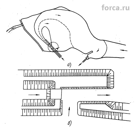

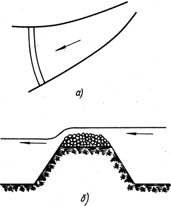

Фильтрующая струераспределительная дамба
Рис, 10. Фильтрующая струераспределительная дамба:
а - план; 5- разрез

Этой цели могут служить,  например,  струераспределительные сооружения (рис.10) в виде гряд из камня,  через которые вода фильтруется и переливается тонким слоем с малыми скоростями.
Таким образом,  водовыпуск целесообразно располагать на мелком участке водохранилища.
Если условия для струераспределительного устройства неблагоприятны,  ограничиваются сооружением отводящих и подводящих каналов,  выпусков,  приемлемых по местным условиям,  а также струенаправляющих дамб.

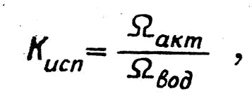

Охлаждающая способность водохранилища определяется площадью активной зоны,  учитывающей охлаждающую способность транзитного потока и смежных,  с ним водоворотов [Л.8]. Величина площади активной зоны меньше площади водохранилища в зоне циркуляции и соотношение между ними характеризуется коэффициентом использования
где- площадь активной зоны водохранилища;
- площадь водохранилища в зоне циркуляции.

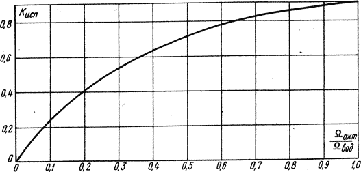

Приближенно коэффициент использования водохранилища может быть определен по графику ЛоТШ (рис.12).
Площадь активной зоны при известном коэффициенте использования  определяется по соотношению

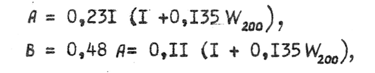

Коэффициенты теплоотдачи испарением и конвекцией,  входящие в уравнение теплового баланса водохранилища,  принимаются равными:
где Мт - скорость ветра на высоте 2, 0 м над поверхностью воды,  м/сек.
