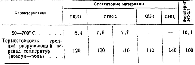

За последнее время разработаны и освоены новые составы стеатитов, имеющих более широкий, интервал спекания в результате ввода в шихтовый состав окислов, повышающих вязкость расплава. Стеатитовые материалы имеют несколько повышенный коэффициент линейного расширении, а вследствие этого — пониженную по сравнению с электрофарфором, термостойкость.

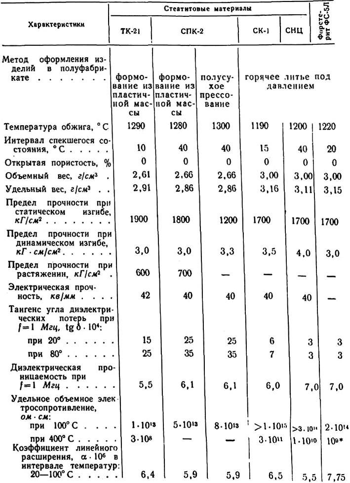

В табл. 2 приведены свойства отдельных стеатитовых материалов, выпускаемых изоляторными заводами, определенные по методике ГОСТ 5458—64 15, 6, 71.
Стеатитовая масса ТК.-21 содержит пластичные материалы (часов-ярскую глину и огланский бентонит), что обусловливает достаточно высокую пластичность ее и хорошие формовочные свойства. Масса имеет высокую механическую и электрическую прочность, однако существенный ее недостаток — короткий интервал спекания.
В состав стеатитовой массы СПК-2 также входят бентонит и глина. В качестве плавня используют пегматит. Масса имеет достаточно широкий интервал спекшегося состояния и наиболее подходит для изготовления аппаратных изоляторов.
Стеатитовые массы СК-1 и СНЦ содержат пониженное количество природных пластичных сырьевых материалов и предназначены для изготовления главным образом малогабаритных изделий способом горячего литья с применением органических пластификаторов.
Масса СК-1 имеет наиболее высокое удельное объемное сопротивление и применяется для изоляторов, работающих в условиях повышенных температур, а также для вакуум-плотных изоляторов и спаев керамики с металлом. Недостатком ее является короткий интервал спекшегося состояния.
Масса СНЦ наряду с высокой механической прочностью имеет наиболее низкую величину угла диэлектрических потерь при высокой частоте и довольно широкий интервал спекания. Этим обусловлено широкое использование ее в производстве.

Свойства стеатитовых и форстеритовых материалов
* Величина дана при 700° С.
