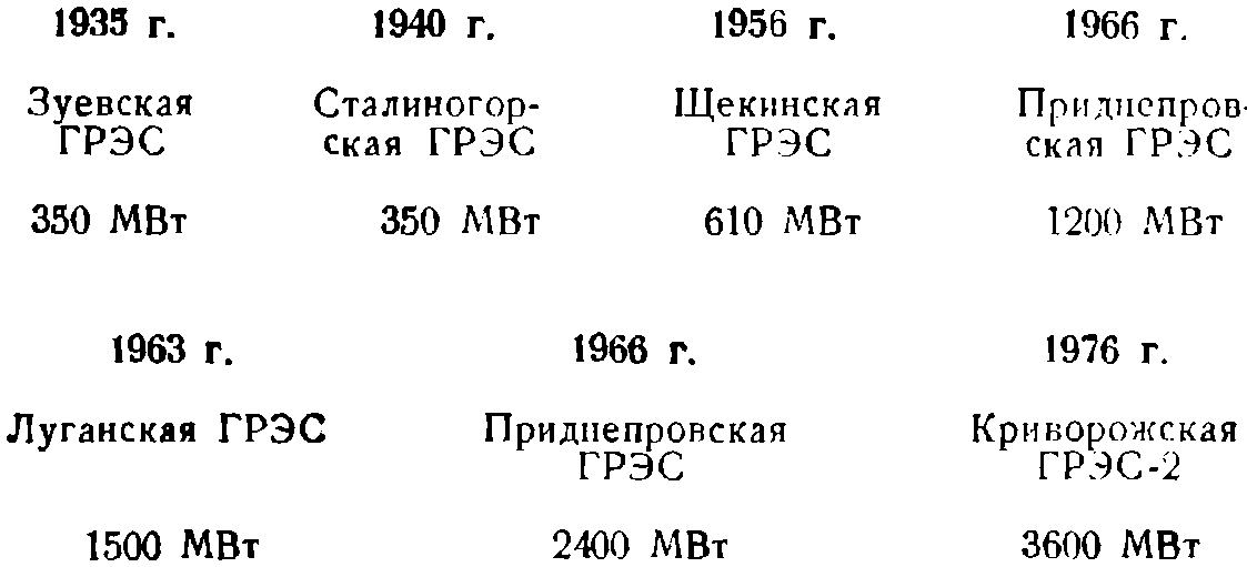

В 1940 г. в стране действовали только две электростанции — Зуевская и Сталиногорская мощностью по 350 МВт. На этих электростанциях было установлено по одному турбогенератору единичной мощностью в 100 МВт.
В последующие годы динамика установленной мощности тепловых электростанций возрастала.
На начало 1977 г. в СССР действовало уже 58 тепловых электростанций мощностью более 1 млн. кВт, в том числе одна ГРЭС мощностью 3,6 млн. кВт и 18 электростанций мощностью от 2,0 до 2,4 млн. кВт. В США в этот период находились в работе 14 тепловых электростанций единичной мощностью по 2 млн. кВт и больше на общую мощность свыше 30 млн. кВт. Следовательно, по единичной мощности тепловых электростанций и общему их количеству наша страна занимает первое место в мире,
