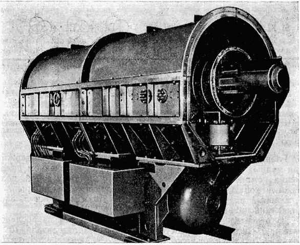

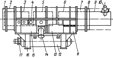

Устройство полюса комплекса КАГ-24 и его внешний вид приведены на рис. 3-6 и 3-7. Полюс комплекса включает в себя резервуар 12 для сжатого воздуха, к которому приварены четыре стойки 16 для крепления комплекса к фундаменту; дутьевой клапан 17, подающий сжатый воздух из резервуара в дугогасительные устройства; каркас 11, сваренный из алюминия и состоящий из двух частей: основания и съемного кожуха; последний состоит по длине из двух частей. С внешней стороны основания закреплены шкаф 15 с системой управления разъединителем, шкаф 13 с системой управления выключателем нагрузки и шкаф с зажимами вторичной обмотки трансформатора напряжения.
вид аппаратного комплекса ΚΑΓ-24
Рис. 3-7. Внешний вид аппаратного комплекса ΚΑΓ-24-30/30000УЗ
По продольной оси каркаса расположены:
а)  коммутирующее устройство 3 разъединителя, состоящее из медной трубы, внутри которой находятся подвижный контакт разъединителя и его пневматический привод; на правом конце трубы закреплены ламельные токосъемные контакты разъединителя; через окна 4 можно визуально наблюдать за положением подвижного контакта разъединителя;
б)  среднее коммутирующее устройство 5, состоящее из медной трубы, внутри которой находятся главный подвижный контакт выключателя нагрузки комплекса и пневматический привод, приводящий его в движение; снаружи на левом конце трубы расположены неподвижные контакты разъединителя, а на правом — розеточный токосъемный контакт главного подвижного контакта комплекса; снаружи трубы расположены неподвижные контакты заземлителя 14;
в)  коммутирующее устройство 6 выключателя нагрузки, состоящее из медной трубы, внутри которой находятся основное и вспомогательное дугогасительные устройства, шунтирующий резистор и выхлопная труба, присоединяемая к глушителю звука 9, создаваемого сжатым воздухом, выходящим из дугогасительных устройств; с левого конца трубы расположены главные неподвижные контакты выключателя нагрузки; из глушителя воздух выбрасывается в атмосферу через патрубки 10.
Все три трубы медные. Их наружный диаметр 650 мм. Они крепятся на изоляторах из стеклопластика к основанию кожуха. На данном рисунке трубы показаны штриховыми линиями.
Заземлитель 14 имеет ручной привод. Кожухи 2 и 7 снабжены фланцами 1 и 8 для присоединения экрана токопровода.
