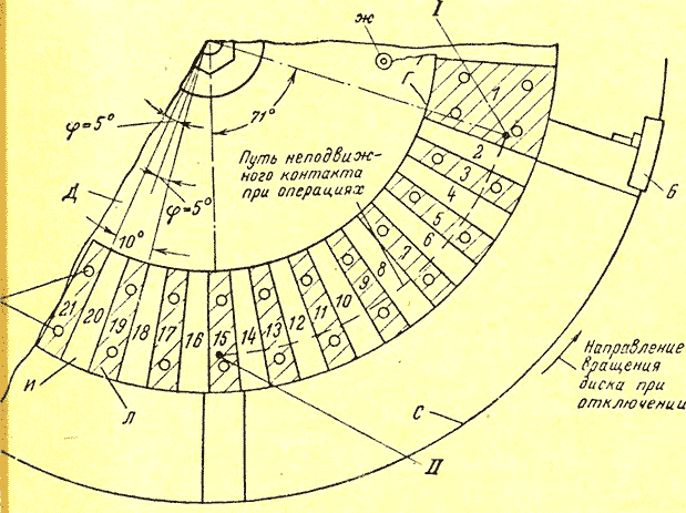

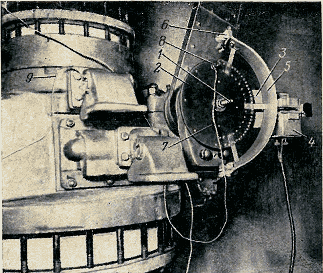

Для этой цели необходимо специальное приспособление — регистратор хода. Регистратор хода ножа отделителя выключателей 110—154 кВ конструкции ЦВЛ Мосэнерго (рис. 25) представляет собой текстолитовый диск ( с латунными ламелями Л, которые утоплены в заподлицо и укреплены заклепками 3.

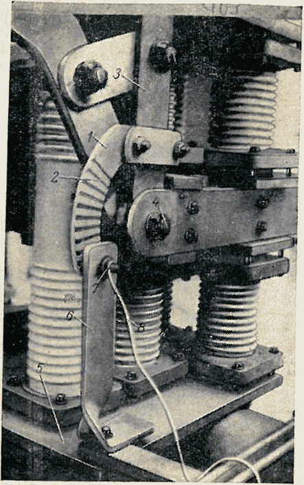

На рис. 26 показана установка регистратора на природе выключателей 110—154 кВ.
Шпилька 1 с укрепленным на ней гайками диском регистратора 2 ввертывается в торец вала ножа отделителя (точнее шпилька ввертывается в контактную гайку имеющуюся на торце вала; для этой цели предварительно снимается с привода крышечка, закрывающая доступ к контактной гайке, и вывертывается болт крепления контактной гайки).

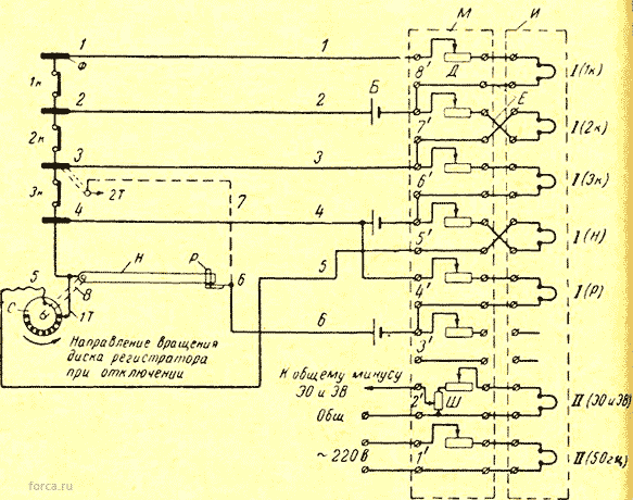

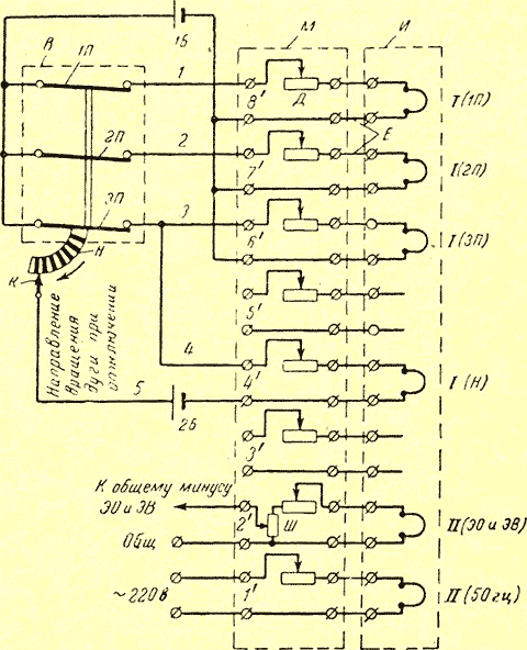

Схема осциллографирования работы выключателя ΒΒ-15
Рис. 24. Схема осциллографирования работы выключателя ΒΒ-15
Ф — фланцы камеры; Н — нож отделителя; В — вал ножа; Р — неподвижный контакт отделителя; С—диск регистратора хода ножа; IT — неподвижный контакт регистратора; 2Т — вспомогательный контакт; И — осциллограф Н102; М — магазин Р1; Д и Ш — добавочные сопротивления шунт к вибратору; Е — перемычки между осциллографом и магазинов Б — батареи НКН (4—6 в, 2—10 а - ч); к — контактные разрывы камеры; 1—7 — провода для осциллографирования; 1'—8' — номера секций магана; 1—11 — вибраторы МОВ2 или Н135.
Диск регистратора 2 со шпилькой 1 устанавливается на валу ножа так, чтобы при включенном ноже неподвижный контакт находился против края широкой ламели. К регистратору для осциллографирования присоединяется гибкий провод 7 — к зажиму 8 на диске и провод 9 — к приводу.
Рис. 25. Диск регистратора хода ножа отделителя выключателей
110—154 кВ.
1— положение неподвижного контакта при включенном ноже; II — положение неподвижного контакта при отключенном ноже.
При отключении или включении диск вместе с ножом поворачивается на угол 71°, по неподвижному контакту при этом проходят восемь ламелей и семь изоляционных
промежутков, осуществляя соответственно восемь включений и семь отключений вибратора Н, записывающего движение ножа (рис. 27,а).
На осциллограмме движения ножа нечетными номерами от 1 до 15 указаны ламели диска регистратора, с четными номерами от 2 до 14 — изоляционные промежутки.
Рис. 26. Регистратор хода ножа отделителя выключателей 110—154 кВ.

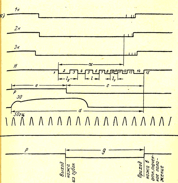

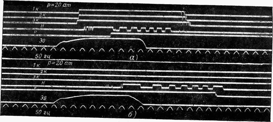

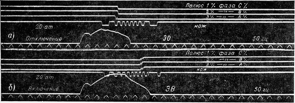

Осциллограммы выключателя ВВН-154/2000-6000 показаны на рис. 28; в схеме осциллографирования бы изменена полярность батарей, поэтому из-за изменен направления тока вибраторы отклоняются вниз, что имеет значения для расшифровки осциллограмм и результатов измерений.
Следует отметить, что приведенные осциллограмм сняты в процессе наладки на неотрегулированном в включателе (большой сброс давления воздуха и больше скорость ножа при отключении, в результате чего к моменту первого вибрационного смыкания контактов в меры нож уже пришел в полностью отключенное положение; ранний обрыв тока в электромагните включен и др.).
Рис. 28. Осциллограммы работы выключателя ВВН-154/2000-6000 а— отключение; б — включение.
Регистратор хода ножа у выключателей 220 кВ устроенный по такому же принципу, имеет вместо диск: текстолитовую дугу с ламелями, спаянными между собой проволокой [Л. 8].
Помимо регистраторов при наладке также применяется вспомогательный контакт для фиксации отключенного положения ножа. Контакт устанавливается в нижнем элементе камеры — на фланце (электричек изолированно от него) или на фарфоре и соединяет, перемычкой с неподвижным контактом отделителя (с: контакт 2Т на рис. 24, перемычка к нему 7 показан пунктиром; при использовании вспомогательного контакта без регистратора хода провод 5 не нужен).
При отключении нож, приходя в полностью отключенное положение, смыкается со вспомогательным контактом; этот момент фиксируется вибратором Р, включенным в цепь неподвижного контакта отделителя ( рис. 27,6).
По осциллограмме отключения определяется время движения ножа при отключении (mg); по осциллограмме включения определяются время движения ножа при включении и время от подачи команды на включение.
 При известном опыте и хорошей регулировке вспомогательный контакт фиксирует перечисленные времена точнее, чем регистратор хода, поэтому регистратор и контакт могут применяться совместно.

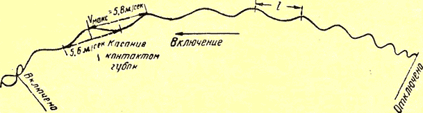

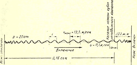

Рис. 29. Виброграмма включения ножа отделителя выключателя ВВН-110/800-4000.
Вибрографы изготовляются заводом «Электроаппарат», ЦВЛ Мосэнерго, а также собственными силами некоторых электролабораторий. Виброграф имеет электромагнит и якорь с прикрепленным к нему карандашом. При питании вибрографа переменным током 50 Гц (имеются вибрографы на 12 в и 220/127 в) якорь за один период притягивается 2 раза к электромагниту (при положительной и отрицательной полуволне), т. е. якорь вибрирует с частотой 100 Гц (период 0,01 сек).
На рис. 26 видна установка вибрографа при снятии виброграмм ножа выключателей 110—154 кВ.
При движении ножа (отключение или включение) карандаш вибрографа записывает на бумаге виброграмму (рис. 29). Скорость движения ножа определяется по виброграмме для любого участка движения следующим образом (рис. 30).
За время одного периода (0,01 сек) виброграмма, поворачиваясь вместе с ножом, перемещается на отрезок, мм, а конец ножа за это же время проходит путь
где R — длина ножа, м;
г — радиус сектора вибрографа, м.
Поэтому скорость конца ножа
Если сектор для виброграммы сделан так, что его радиус равен одной десятой длины ножа, то в этом случае
v=l, м/сек, т. е. отрезок, измеренный на виброграмме в миллиметрах, дает скорость ножа в метрах в секунду.

Отрезок можно измерить на виброграмме между амплитудами синусоиды или между ее нулевыми точками. Максимальная скорость ножа определяется на том участке виброграммы, где синусоида наиболее растянута по горизонтали. Для измерения скорости в момент касания ножом губок необходимо от конца виброграммы отмерить отрезок равный ходу ножа в губках Я, умноженному на r/R, и в этой точке виброграммы определить скорость (ход Н следует измерить непосредственно на выключателе).
Отсчитав число периодов на виброграмме от отключенного положения ножа до момента касания губок и умножив на продолжительность периода 0,01 сек, получим время движения ножа при включении. Если от времени включения выключателя (по осциллограмме) отнять время движения ножа (по виброграмме), то получим еще одну характеристику — время от подачи команды на включение до момента трогания ножа.

Выключатель ВВ-15 является трехполюсным аппаратом с одним контактным разрывом на полюс, поэтому осциллографирование трех полюсов производится совместно по схеме на рис. 31. Скорости дугогасительного контакта (г = 0,425 м) обычно измеряются вибрографом.
