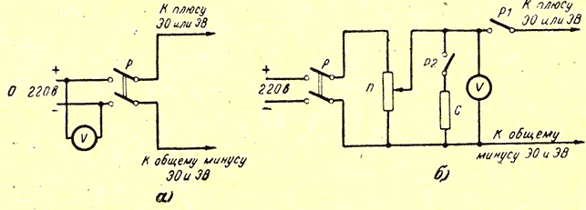

Pиc. 35. Схема измерения напряжения срабатывания электромагнитов управления.
а — при регулировании напряжения числом элементов батареи; б — то же потенциометром.
Величина напряжения срабатывания электромагнитов управления при давлении 21 ат. От части элементов аккумуляторной батареи подводится напряжение 30—40 В и рубильником Р подается импульс на ЭО или ЭВ (рис. 35,а).
Если выключатель не сработал, напряжение повышается на 4—6 в, снова дается импульс и т. д., пока не сработает выключатель, при этом величина напряжения определяется по вольтметру.
Пониженное напряжение может быть также получено от сети постоянного оперативного тока через потенциометр П (рис. 35,6). При отключенном рубильнике Р2 и включенном P1 рубильником Р подается импульс при напряжении 30—40 В; при необходимости напряжение повышается на 4—6 вит. д., пока не сработает выключатель. Затем при том же положении движка потенциометра и отключенном рубильнике Р1 рубильником Р2 подключается сопротивление С, равное сопротивлению обмотки электромагнита (этим на потенциометре создается нагрузка, равная нагрузке, создаваемой электромагнитом), и по вольтметру определяется напряжение.
Командные импульсы на выключатель должны подаваться рубильником Р кратковременно, так как в случае непрохождения операции СБК выключателя не сработает, электромагнит останется под током и может сгореть. Чтобы это избежать, разработаны схемы измерения напряжения срабатывания электромагнитов, предусматривающие снятие напряжения с электромагнита через 0,5—1 сек [Л. 15].
Напряжение срабатывания должно быть не выше 65% номинального напряжения.
