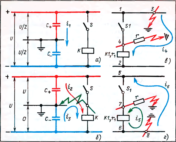

При стечении неблагоприятных обстоятельств в электроустановках переменного тока может возникнуть резонанс напряжений.
Резонанс напряжений - явление крайне опасное. Суть дела заключается в том, что равные по абсолютному значению индуктивное сопротивление катушки и емкостное сопротивление кабеля при последовательном соединении взаимно компенсируются. В результате ток определяется только одним активным сопротивлением и, следовательно, возрастает в несколько раз. Соответственно увеличивается падение напряжения на индуктивности (попросту говоря, между выводами катушки) и на емкости, т.е. между жилой кабеля и "землей". Это перенапряжение может в десятки раз превысить номинальное напряжение. Типичный пример рассмотрен в упражнении 47.
Упражнение47. На рис. 19 ,б показано включение реле К через контакт S. Питание - переменным током через трансформатор Т. Контакт с катушкой соединен через жилу кабеля 1. Ее емкость по отношению к "земле" обозначается С. Образование емкости между жилой и "землей" иллюстрирует рис. 19, е.
Рассматривается случай, когда контакт S разомкнут, но из-за повреждения изоляции в точке 2 образовалась ложная цепь, показанная красной штриховой линией. По этой цепи реле сработало ложно.
Ответить на вопросы: 1. Чему равен ток /„ в нормальном режиме, т.е. если замкнут контакт St 2. Какой ток /л проходит через реле по ложной цепи, если изоляция повреждена, а контакт разомкнут? 3. При каком значении емкости Ср наступит резонанс напряжений? 4. Какое напряжение Up между жилой кабеля и "землей" будет в режиме резонанса напряжений? Принять 1^0м = 100 В, г = 200 Ом, 1=10 Гн. 5. Какое положение из основ электротехники иллюстрирует данный пример?
замыкание на "землю"
Рис. 20. Даже при одном замыкании на "землю" в электроустановках постоянного тока возможно ложное срабатывание - к упражнению 48. При нарушении изоляции возможны ложное срабатывание, залипание, увеличение времени возврата, короткое замыкание - к упражнению 49
Это и подтверждает рассмотренный пример.
В электроустановках постоянного тока при замыкании на "землю" происходит перезаряд емкости кабелей, что может привести к ложному срабатыванию. Этот сложный и далеко не очевидный вопрос рассмотрен в упражнении 48.
Упражнение 48. На крупных электростанциях и подстанциях кабельная сеть оперативного тока обладает значительной емкостью. Расчетная схема такой сети представлена на рис. 20,а в виде эквивалентных емкостей С+ и С_, включенных последовательно между плюсом и минусом источника постоянного тока. При первом включении питания при напряжении U через емкости С+ и С проходит кратковременный зарядный ток «1. После этого емкости оказываются заряженными, причем если С+ = С_, то на каждую из них приходится половина напряжения, т.е. U]2.
С процессом самого заряда не сопряжены какие-либо неприятные явления. Но если на участке между контактом и катушкой реле К (рис.20,б) случится замыкание на "землю", то произойдет следующее. Емкость С+ окажется включенной уже не на половину, а на полное напряжение U и 94
начнет подзаряжаться током через катушку реле К. Емкость С_, напротив, окажется закороченной катушкой реле К и будет на нее разряжаться током /3. А так как направление разрядного тока всегда противоположно направлению зарядного тока, то оба тока в катушке реле направлены одинаково. Поэтому они могут вызвать ложное срабатывание.
Ответить на вопросы: 1. Какое условие необходимо, чтобы реле ложно сработало? 2. Как определить, какая энергия W3n 1 достаточна для срабатывания реле в нормальных условиях, т.е. когда его включает контакт S? 3. Может ли в результате образования ложной цепи произойти самовключение масляного выключателя?
Ответы. 1. Чтобы реле ложно сработало, необходимо, чтобы количество энергии W3Jl2, проходящий через емкости в катушку реле А", было равно или больше энергии И'эл!, необходимой для его срабатывания. Рассмотрим числовой пример. Пусть напряжение питания V— 110 В, эквивалентные емкости С+ = С_ = 10 мкФ и W3„ t = 0.05 Дж.
Значение H^j вычисляется по формуле, где
С - емкость;  изменение напряжения на емкости, равное в
данном случае 55 В (емкость С+ дозаряжается с 55 до 110 В, т.е. на 55 В; емкость С_ разряжается с 55 В до 0, т.е. тоже на 55 В), а 10~6 - коэффициент размерности, так как емкость дана не в фарадах, а в микрофарадах. В нашем случае
Сравнивая Wml с W3„2 (0,05 Дж с 0,03 Дж), видим, что реле ложно сработать не может: не хватит энергии. Прн большей емкости, например при 18 мкФ, реле сработает, так как

При нарушении изоляции проводников возможны: а) ложное срабатывание; б) залипание; в) увеличение времени возврата; г) короткое замыкание — все зависит от того, в каком месте цепь повредилась и каково переходное сопротивление заземления. Рассмотрим эти вопросы, выполнив упражнение 49.
Подчеркнем здесь же, что упражнение 49 выполнено для случая питания постоянным током, при котором оба полюса от "земли" изолированы. Если же питание осуществляется от фазы и нейтрали в установке переменного тока, в которой нейтраль заземлена (или занулена), то один из выводов катушки обязательно присоединен к нейтральному проводу ("земле").
Упражнение 49. На рис. 20,в и г даны различные варианты нарушения изоляции на участках между контактом S1 и катушкой К1.
Ответить на вопросы: 1. Сработает ли реле К1 по ложной цепи 3-4-2, если напряжение питания 110 В, сопротивление реле Г\. =2000 Ом, сопротивление изоляции г = 10 000 Ом, ток срабатывания реле iCp =0,03 А, ток возврата 0,005 А (рис. 20,в)? 2. Залипнет ли реле Д включенное по цепи 1-2, после того как контакт будет разомкнут? 3. Сработает ли реле К1 по ложной цепи, при случайном прикосновении к "земле" длительностью t = 0,012 с, если сопротивление изоляции г = 500 Ом, а время срабатывания реле /ср = 0,025 с. 4. Что произойдет, если при замыкании в точке 7 сопротивление изоляции снизится до значения, примерно равного сопротивлению реле (рис. 20,г) ? 5. Те же условия, но сопротивление изоляции снизилось до нуля.
Ответы. 1. Не сработает, так как ток в цепи 3-4-2 Ц = 110/(2000 + + 10 000) = 0,0092 А меньше тока срабатывания = 0,03 А.
Залипнет из-за того, что ток в цепи 3-4-2 больше тока возврата: |4 =0,0092 > 0,005 А.
Не сработает, хотя ток в ложной цепи i4 = 110/ (2000+500) =0,044 А больше тока срабатывания. Дело в том, что для срабатывания реле требуется время /ср =0,025 с, а изоляция нарушалась на меньшее время, а именно на t =0,012 с.
После размыкания цепи 5-6 электромагнитная энергия, накопленная в индуктивности катушки К1, перейдет в электрическую: в контуре катушка - точки 6, 8 - сопротивление изоляции г - точка 7 - катушка возникнет ток is. Его направление такое же, какое было до размыкания контакта S1, благодаря чему якорь отпустит с небольшим замедлением. Ток прекратится, когда энергия перейдет в теплоту и рассеется в сопротивлениях Г И Г1.
Пока контакт S1 разомкнут, ничего не произойдет, повреждение не будет замечено. При замыкании контакта возникнет короткое замыкание (ток /6).
Важное замечание. В упражнениях 46 - 49 действия емкости и активного сопротивления рассматривались раздельно. Фактически же емкость и сопротивление действуют совместно. Но из этого вовсе не следует, что их вредные последствия суммируются. В ряде случаев может быть наоборот: ослабленная изоляция, выполняя роль разрядного сопротивления, снижает вредное влияние емкости.
