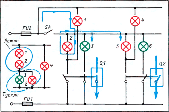

В книге ничего не сказано об ошибках при проектировании. Но бывают ошибки очевидные, как, например, применение изделий без учета условий их эксплуатации, и бывают ошибки, которые долгое время могут оставаться незамеченными, но неожиданно проявляют себя при стечении неблагоприятных обстоятельств. Рассмотрим два типичных примера, воспользовавшись настолько простыми схемами, в которых, на первый взгляд, и ошибиться не в чем.
Пример 1. Для сигнализации положения выключателей Q1 и Q2 в распределительном устройстве РУ установлены зеленые лампы 3 и 6 "включено" и красные лампы 2 и 5 "отключено". Кроме того, на щите имеются дублирующие лампы 1 к 4 (рис.24).
Чтобы отключать сигнализацию в РУ, с целью экономии электроэнергии ввели выключатель SA. Однако когда его отключили, то лампы в РУ не только не погасли, а стали сигнализировать неправильно: выключатель Q1, судя по сигналам, оказался одновременно и включенным, и отключенным, так как по ложной цепи (синяя линия) включились обе лампы 2 и 3. Заметим, что лампы, включившиеся по ложной цепи, горят тускло. Но они находятся под цветными колпачками, поэтому различить яркость трудно, однако ясно видно, что лампа горит.

образование ложной
Рис. 24. Пример, иллюстрирующий образование ложной цепи из-за введения контакта в провод, который ни при каких условиях разрывать нельзя
