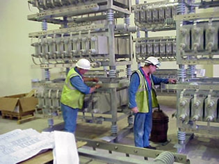

В процессе эксплуатации конденсаторные установки подвергаются надзору за работой, профилактическим ремонтам и испытаниям в соответствии с требованиями, которые вытекают из условий их эксплуатации.
Надзор за работой состоит из наблюдения за контрольно-измерительными приборами, действием автоматических и защитных устройств, периодического контроля за температурой в помещении и внешнего осмотра установки с целью выявления возможных неисправностей.
Осмотр конденсаторных установок на напряжения до и выше 1 000 в производится без отключения установки. При этом периодичность осмотров установок мощностью более 500 квар — не реже 1 раза в декаду, а мощностью до 500 квар — 1 раза в месяц.
Кроме плановых осмотров, конденсаторные установки подвергаются внеочередным осмотрам в случаях появления шума, повышения напряжения, повторного автоматического отключения установки от релейной защиты и других ненормальных явлений в работе.
При осмотрах конденсаторных уставок проверяются: исправность цепи разряда, отсутствие вспучивания стенок баков конденсаторов, трещин на изоляторах, целость плавких вставок предохранителей, исправность ограждений и цепей блокировки и т. д.
Осмотры конденсаторных установок на напряжение выше 1 000 в должны производиться при ограждениях (снимать и открывать ограждения запрещается).
При повышении на зажимах конденсаторов напряжения свыше 110% номинального, температуры окружающего воздуха +35° С, а также при неравномерности нагрузки фаз конденсаторной установки .более 10% конденсаторы должны быть отключены от питающей сети.
