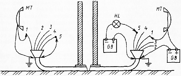

Для проверки внешних связей (силовых и контрольных кабелей) используют телефонные трубки, телефонные гарнитуры, переговорные устройства (ПУ-82), портативные радиостанции (например, «Кактус»), с помощью которых два человека поддерживают постоянную связь друг с другом; жилы кабеля прозванивают приборами и приспособлениями, указанными выше. Прозвонка с помощью телефонных трубок жил кабеля, концы которого расположены в разных помещениях, показана на рис. 24. Жилы кабеля отсоединяют от клеммных зажимов. Один провод от телефонных трубок подсоединяют к «Земле» (металлической оболочке кабеля), а другим проводом «прощупывают» все жилы кабеля поочередно, пока не услышат сигнал в трубке, сверяют маркировку жил кабеля, по которым устанавливается связь, и переходят к поиску следующей жилы кабеля.
Необходимость проверки полярности выводов может возникнуть при контроле подключения: трансформаторов тока и напряжения (когда к ним подключают счетчики, фазометры, реле мощности),
Проверка маркировки жил кабеля «прозвонкой»
Рис 24 Проверка маркировки жил кабеля «прозвонкой»
1—6 маркировка жил кабеля, МТ - телефонные трубки, HL — лампочка 2,5 В.
GB — батарея 3336
