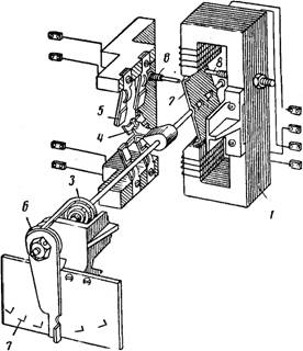

РЕЛЕ ТИПОВ ЭТ И ЭН
Кинематическая схема реле приведена на рис. 45. При внутреннем осмотре и проверке механической части реле измеряют поперечный и продольный зазоры подвижной системы реле по осям.
Кинематическая схема реле Э-520
Рис. 45. Кинематическая схема реле Э-520
1 — магнитная система; 2 — якорь; 3 — спиральная пружина; 4 — подвижный контактный мостик; 5 — неподвижные контакты; 6 — регулировочная головка: 7 — шкала; 8 — упорные винты
Величину зазора определяют на ощупь. Зазор должен быть не более 0,15—0,2 мм. Затем проверяют положение пружины. Плоскость пружины реле должна быть расположена строго перпендикулярно оси якоря, а витки пружины при любой уставке по шкале реле должны быть удалены один от другого примерно на равное расстояние. Взаимное касание соседних витков пружины не допускается.
Расстояния между лепестками якоря и магнитопроводом на глаз должны быть одинаковыми. Во избежание вибрация якоря последний во втянутом положении должен упираться в верхний правый винт упора. Неподвижные контакты реле должны лежать в одной плоскости. Зазор между подвижными и неподвижными контактами должен быть не менее 1,5 мм, а угол встречи контактов 25— 30° (рис. 46). Совместный ход контактов у хорошо отрегулированных реле составляет примерно 1 —1,5 мм. Мостик подвижного контакта должен свободно поворачиваться вокруг оси на угол 10—15° и иметь продольное смещение (люфт) около 0,2—0,3 мм.

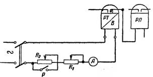

Схема для определения токов трогания и возврата реле типа РТ-80 приведена на рис. 50. Ток трогания реле устанавливают реостатом Ri при замкнутом рубильнике Р, шунтирующем сопротивление R2. В отличие от электромагнитных реле, где ток трогания определяется в момент загорания (потухания) лампочки при замыкании (размыкании) контактов реле, в индукционных реле типа РТ ток трогания определяется в момент зацепления червяка с зубчатым сектором.
Ток трогания на первой уставке проверяют при максимальной уставке по времени, что необходимо для выявления надежности работы червячной передачи. Проверка на следующих токах уставки может производиться при уставках по времени, уменьшенных в 2 раза. При проверке тока срабатывания ток в реле, начиная от 0,5—0,6 тока уставки, плавно повышают. Ток трогания реле не должен отличаться от тока уставки более чем на ±3%.
Регулирование тока срабатывания у реле типа РТ-80 производится ступенями при помощи штепсельного мостика, к гнездам которого выведены отпайки, изменяющие число витков обмотки электромагнита. Ток срабатывания отсечки может быть дополнительно отрегулирован изменением величины воздушного зазора между электромагнитом и якорем отсечки при помощи имеющейся на нем специальной регулировочной головки.
Регулирование выдержки времени у реле этого типа осуществляется специальным t устройством, изменяющим начальное положение рычага зубчатого сектора.
У реле типа РТ ток возврата (момент расцепления червяка с зубчатым сектором) определяют, когда рычаг зубчатого сектора почти касается коромысла якоря отсечки сначала при плавном снижении тока в реле, а затем при сбрасывании тока, равного пяти- кратному ток у уставки, до величины тока возврата. Для этого при замкнутом рубильнике Р реостатом R1 устанавливают необходимый ток нагрузки. Затем размыкают рубильник Р, и реостатом R2 устанавливают ток возврата реле, после чего рубильник снова замыкают. Сброс нагрузки до величины тока возврата осуществляется отключением рубильника Р. При расцеплении червяка с зубчатым сектором происходит возврат рамки и зубчатого сектора в исходное положение. Коэффициент возврата реле типа РТ-80 не должен быть ниже 0,8.
Рис. 50. Схема для определения токов трогания и возврата реле типа РТ-80
R1 и R2  — регулировочные реостаты; Р — рубильник
