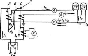

К выводам первичных обмоток трансформаторов тока присоединяют нагрузочный трансформатор, ток в котором можно плавно регулировать при помощи вариатора, водяного реостата или другого регулирующего устройства. В зависимости от схемы соединения вторичных обмоток нагрузочный трансформатор подключают к одному, двум или трем соединенным последовательно трансформаторам тока (рис. 59, 60 и 61). Присоединение нагрузочного трансформатора к выводам трансформаторов тока, а также соединения между выводами выполняют при помощи временных перемычек возможно большего сечения. В то же время длина перемычек должна быть возможно меньшей. В качестве перемычек обычно используют куски шин или гибкие провода большого сечения, оконцованные наконечниками. В местах присоединения перемычек к выводам нагрузочного трансформатора и трансформаторов тока должен быть обеспечен хороший контакт.
Схема проверки первичным током максимальной токовой защиты
Рис. 59. Схема проверки первичным током максимальной токовой защиты с тремя реле, включенными на фазные токи

После окончания сборки испытательной схемы при помощи регулятора нагрузочного устройства повышают ток в первичных обмотках трансформаторов тока до срабатывания реле защиты.

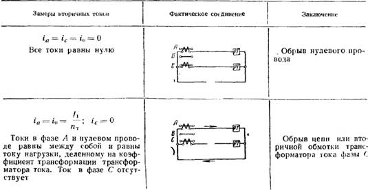

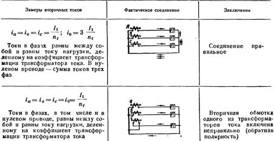

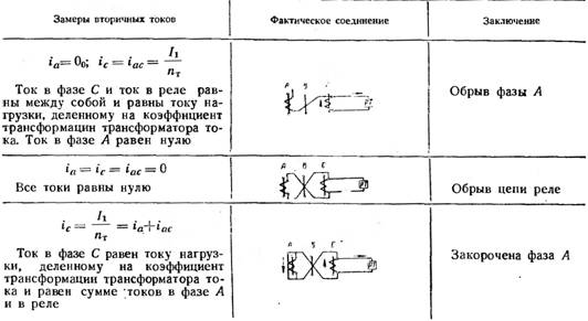

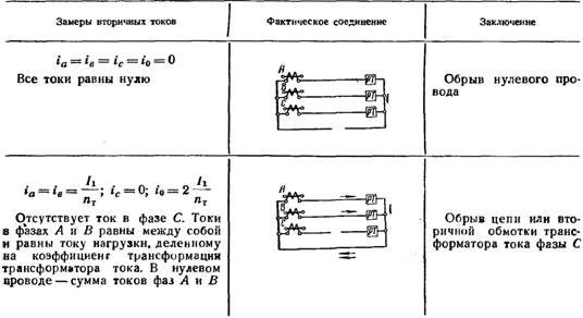

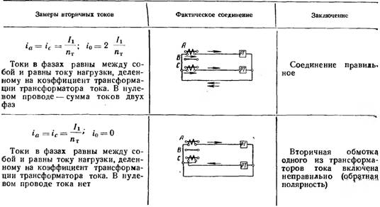

При недостаточной мощности нагрузочного трансформатора правильность монтажа токовых цепей защиты, а также ошибки монтажа могут быть определены по соотношениям токов, протекающих во вторичных обмотках трансформаторов тока (табл. 12—14). Для большей точности измерений желательно, чтобы величина тока во вторичных цепях была не менее 0,5—1 а.
Соотношения токов в цепях зашиты при правильном и неправильном соединениях вторичных обмоток трансформаторов тока в «звезду» при погрузке от однофазного источника тока (см. рис. 59) приведены в табл. 12.
Соотношения токов в цепях защиты при правильном и неправильном соединениях вторичных обмоток трансформаторов тока в неполную «звезду» при прогрузке от однофазного источника тока (см. рис. 60) приведены в табл. 13.
Соотношения токов в цепях защиты при правильном и неправильном соединениях вторичных обмоток трансформаторов тока на разность токов двух фаз при прогрузке от однофазного источника тока (см. рис. 61) приведены в табл. 14.
