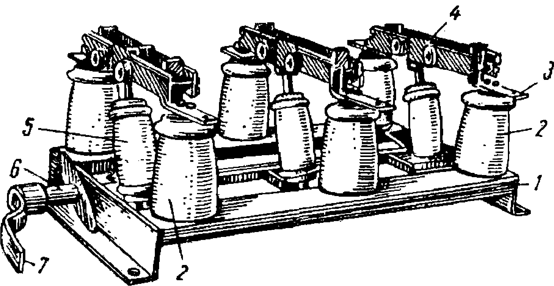

Для внутренних установок разъединители могут быть однополюсными (РВО) или трехполюсными (РВ, РВК, РВЗ, РВПЗ, РВРЗ и др.).
Трехполюсные разъединители серии РВ представляют собой три токопровода, смонтированных на одной раме с общим валом и
приводным рычагом (рис. 1). Каждый полюс имеет два неподвижных опорных изолятора и фарфоровую тягу, присоединенную к общему валу. Ножи приводятся в движение рычагом. На токи до 1000 А ножи разъединителя изготовляются из двух медных полос, на большие токи применяются ножи из трехчетырех полос. Наилучшее использование материала при больших токах достигается, если неподвижные контакты будут коробчатого сечения, а ножи - корытообразной формы.
разъединитель серии РВ
Рис. 1. Трехполюсный разъединитель серии РВ:
1 — рама; 2 - опорный изолятор типа ОМА, 3 - неподвижный контакт; 4 - нож; 5 - тяга фарфоровая, 6 - вал; 7 - рычаг для соединения разъединителя с приводом

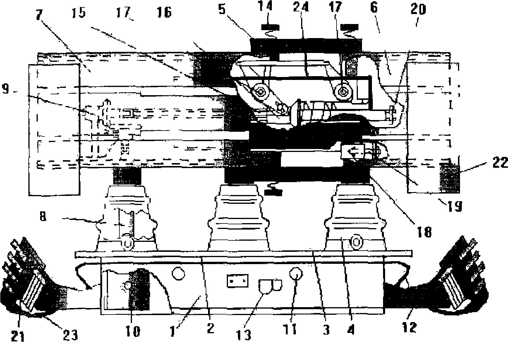

Разъединитель внутренней установки типа РВПЗ-20/12500 УЗ (рис. 2) предназначен для работы в сетях с малыми токами КЗ на землю в следующих условиях:
а) высота над уровнем моря не более 1000 м;
б) температура окружающей среды не выше 40 и не ниже -40°С;
в) влажность воздуха 80 % при температуре 20 °С.
Разъединитель внутренней установки РВПЗ-20
Рис. 2. Разъединитель внутренней установки РВПЗ-20/12500 УЗ 1 - швеллер; 2 - плита; 3 - дюралюминиевый лист; 4 - изолятор ОФ-20-3000; 5 - контактный нож, 6,7 - неподвижные контакты; 8 - приводной вал; 9, 10 - редукторы; 11 - вал заземляющего ножа; 12 - рычаг заземляющего ножа; 13 - знак «В» - вертикальная установка; 14 - контактные пружины; 15 - винт; 16 - тяга; 17 - подвижные кулачки с рычагами; 18 - запирающий механизм, 19 - фиксатор; 20 - упор; 21 - контакт с ламелями; 22 - пластина; 23 - гибкая связь; 24 - держатель.

Полюс разъединителя состоит из двух швеллеров, плиты из древесно-слоистого пластика, дюралюминиевого листа, опорных изоляторов, подвижных контактных ножей, неподвижных контактов, приводного вала, редукторов.
Швеллеры являются основанием разъединителя. Между швеллерами располагаются один или два вала ножей заземления. На каждом швеллере в зависимости от наличия ножей заземления приварены одна или две втулки, на которые устанавливаются рычаги заземляющих ножей. На одном из швеллеров имеется болт заземления, рядом с ним нанесен знак заземления, а также может быть нанесен (в случае вертикальной установки разъединителя) знак «В» - «вертикальная установка разъединителя».
На швеллерах закрепляется плита из древесно-слоистого пластика с дюралюминиевым листом, к которому, в свою очередь, крепятся редуктор и опорные изоляторы.
Дюралюминиевый лист служит экраном для основания разъединителя и должен быть подсоединен к экрану токопровода.
Изоляция разъединителя состоит из шести изоляторов типа ОФ-20-3000. На изоляторах закрепляется контактная система из двух неподвижных контактов и восьми подвижных контактных ножей. Каждый неподвижный контакт выполнен из четырех уголков и четырех пластин. Подвижные контактные ножи имеют швеллерообразную форму. Неподвижные контакты и контактные ножи имеют серебряные накладки. Контактные давления создаются контактными пружинами.
Контактные ножи вместе с держателем образуют подвижную систему, которая на роликах поступательно движется внутри неподвижного контакта. Движение происходит при помощи винта, вращение которому передается от привода ПД-12УЗ при помощи редукторов и приводного вала.
С целью снятия высоких контактных давлений при оперировании в конструкции разъединителя применены кулачки. При отключении разъединителя тяга, двигаясь поступательно вдоль оси разъединителя, поворачивает подвижные кулачки с рычагами. При повороте подвижные кулачки своими выступами отжимают неподвижные кулачки вместе с контактными ножами, тем самым снимая контактные давления.
Для исключения возможного движения держателя с контактными ножами до окончания полного разворота подвижных кулачков в разъединителе имеются запирающие механизмы, состоящие из двух колодок, внутри которых установлены подпружиненные сухари, и фиксаторов, закрепленных внутри неподвижного контакта. Колодки приварены к держателю. Во включенном положении разъединителя конусообразная часть фиксаторов располагается внутри колодок. Таким образом, контактные ножи с держателем удерживаются во включенном положении до полного разворота подвижных кулачков. По окончании разворота подвижных кулачков держатель захватывается специальным упором и начинает двигаться вместе с тягой до окончания операции отключения. При этом в момент трогания держателя происходит расцепление фиксатора с колодкой. При включении подвижная система начинает двигаться поступательно совместно с тягой до положения, соответствующего включенному, так как дальнейшему ее движению препятствует буртик на фиксаторе, тяга же, продолжая движение, возвращает кулачки в исходное положение, завершал операцию включения.
Заземляющие ножи с каждой стороны полюса состоят из двух контактов с ламелями. Контакты между собой соединены медными шинами, к которым крепятся гибкие связи. Гибкие связи кроме того крепятся к дюралюминиевому листу. При включении ножей заземления ламели находят на пластину, установленную на боковых поверхностях неподвижных контактов.
