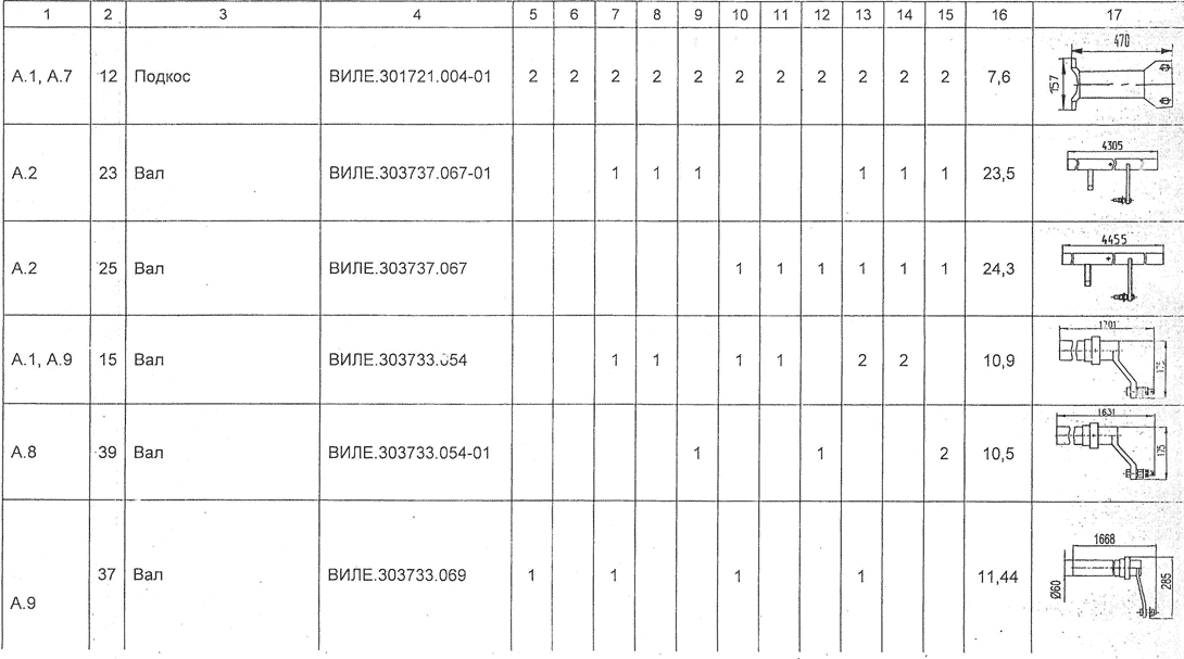

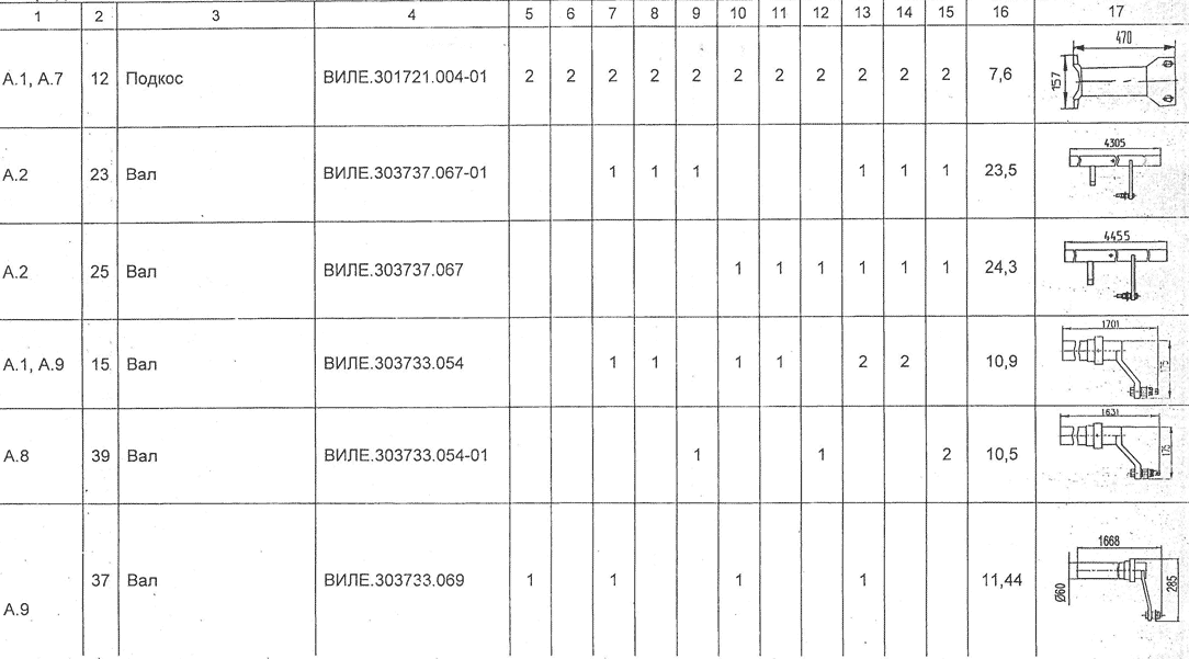

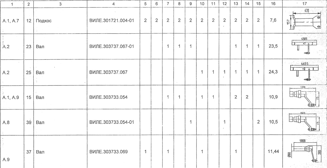

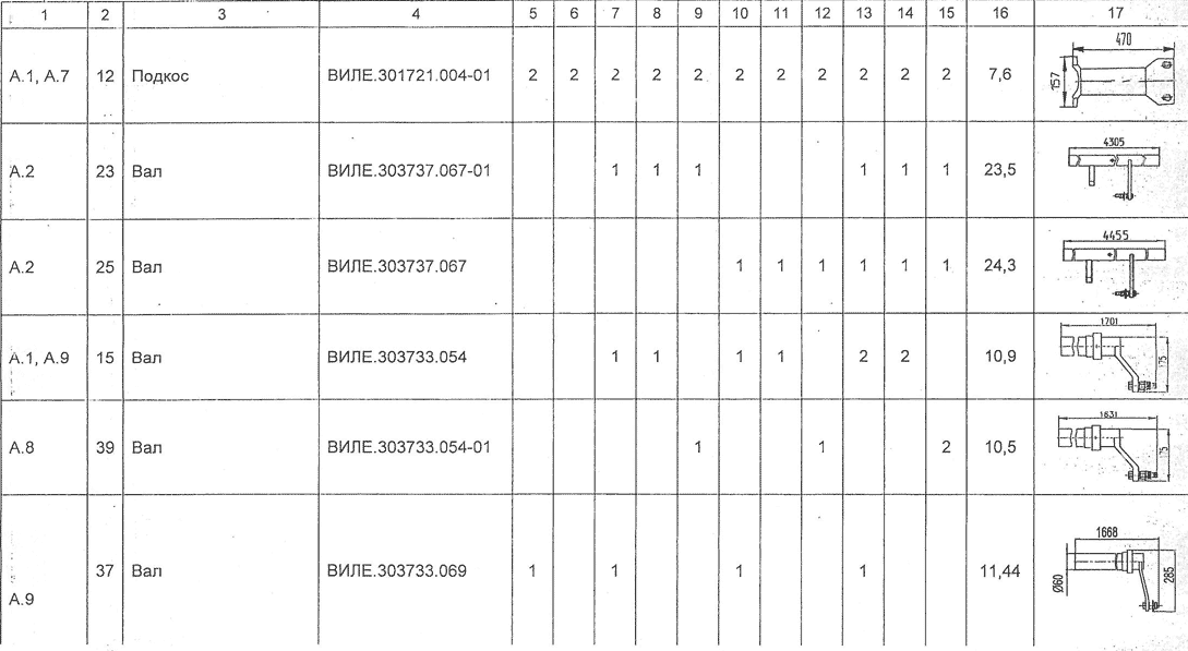

А.1, А.7 | 12 | Подкос | ВИЛЕ.301721.004-01 | 2 | 2 | 2 | 2 | 2 | 2 | 2 | 2 | 2 | 2 | 2 | 7,6 | |
Α.2 | 23 | Вал | ВИЛЕ.303737.067-01 |
| И | 1 | 1 |
| 1 | 1 | 1 | 23,5 | |
А.2 | 25 | Вал | ВИЛЕ.303"37.067 |
| 1 | 1 | 1 | 1 | 1 | 1 | 24,3 | |
А.1, А.9 | 15 | Вал | ВИЛЕ.303733.054 |
| 1 | 1 |
| 1 | 1 |
| 2 | 2 |
| 10,9 | |
А.8 | 39 | Вал | ВИЛЕ.303733.054-01 |
| 1 |
| 1 |
| 2 | 10,5 | |
А.9 | 37 | Вал | ВИЛЕ.303733.069 | 1 |
| 1 |
| 1 |
| 1 |
| 11,44 |
1 | 2 | 3 | 4 | 5 | 6 | 7 | 8 | 9 | 10 | 11 | 12 | 13 | 14 | 15 | 16 | 17 |
А.1, А.8 | 14 | Вал | ВИЛЕ.303733.069-01 |
| 1 |
| 1 | 1 |
| 1 | 1 |

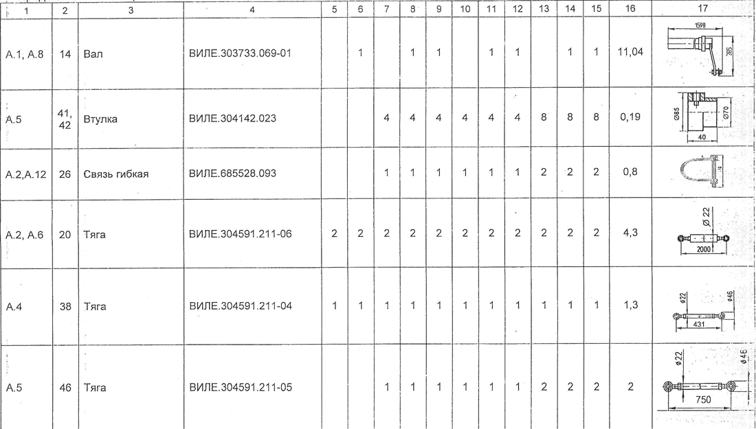

| 1 | 1 | 11,04 | |

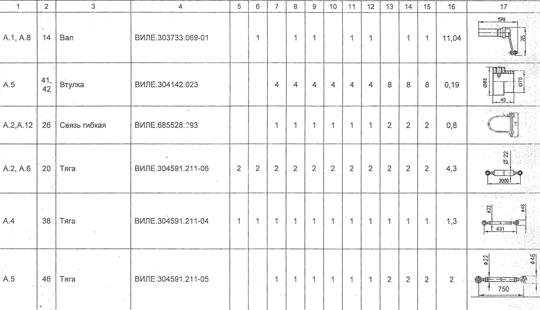

А.5 | 41, | Втулка | ВИЛЕ.304142.023 |
| 4 | 4 | 4 | 4 | 4 | 4 | 8 | 8 | 8 | 0,19 | |
А.2,А.12 | 26 | Связь гибкая | ВИЛЕ.685528.093 |
| 1 | 1 | 1 | 1 | 1 | 1 | 2 | 2 | 2 | 0,8 | |
А.2, А.6 | 20 | Тяга | ВИЛЕ.304591.211-06 | 2 | 2 | 2 | 2 | 2 | 2 | 2 | 2 | 2 | 2 | 2 | 4,3 | |
А.4 | 38 | Тяга | ВИЛЕ.304591.211-04 | 1 | 1 | 1 | 1 | 1 | 1 | 1 | 1 | 1 | 1 | 1 | 1,3 | |
А.5 | 46 | Тяга | ВИЛЕ.304591.211-05 |
| 1 | 1 | 1 | 1 | 1 | 1 | 2 | 2 | 2 | 2 |
ИВЕЖ.674214.024-03 РЗ

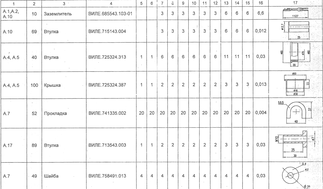

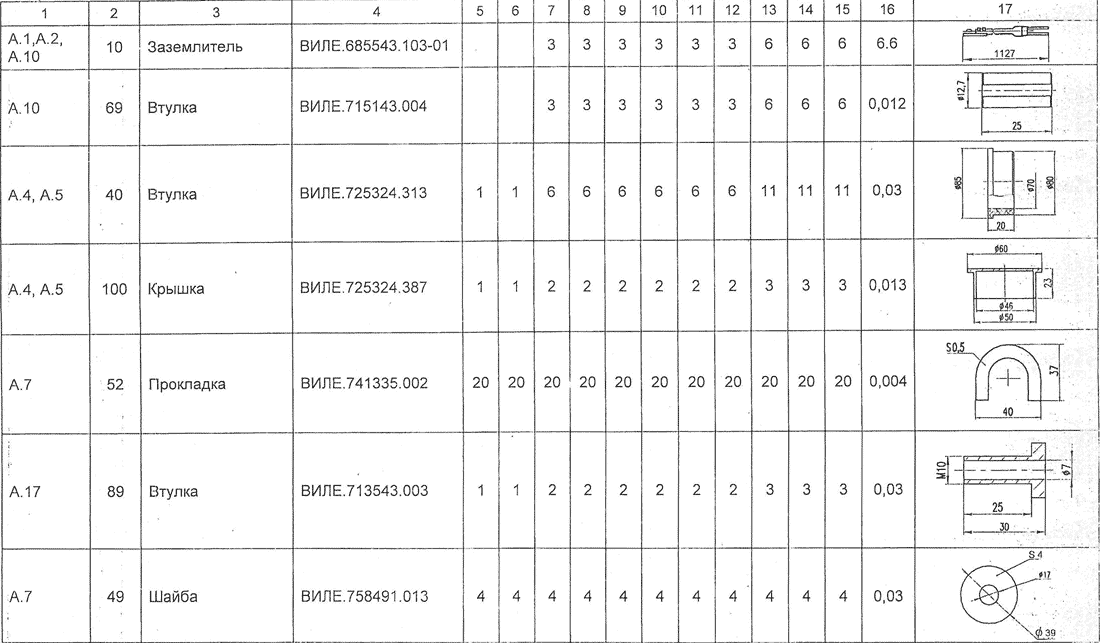

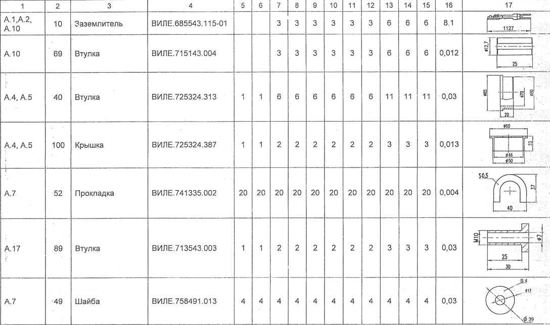

А.1.А.2, А. 10 | 10 | Заземлитель | ВИЛЕ.685543.103-01 |
| 3 | 3 | 3 | 3 | 3 | 3 | 6 | 6 | 6 | 6,6 | |
А. 10 | 69 | Втулка | ВИЛЕ.715143.004 |
| 3 | 3 | 3 | 3 | 3 | 3 | 6 | 6 | 6 | 0,012 | |
А.4, А.5 | 40 | Втулка | ВИЛЕ.725324.313 | 1 | 1 | 6 | 6 | 6 | 6 | 6 | 6 | 11 | 11 | 11 | 0,03 | |
А.4, А.5 | 100 | Крышка | ВИЛЕ.725324.387 | 1 | 1 | 2 | 2 | 2 | 2 | 2 | 2 | 3 | 3 | 3 | 0,013 | |
А.7 | 52 | Прокладка | ВИЛЕ.741335.002 | 20 | 20 | 20 | 20 | 20. | 20 | 20 | 20 | 20 | 20 | 20 | 0,004 | |
А. 17 | 89 | ( | ВИЛЕ.713543.003 | 1 | 1 | 2 | 2 | 2 | 2 | 2 | 2 | 3 | 3 | 3 | 0,03 | |
А.7 | 49 | Шайба | ВИЛЕ.758491.013 | 4 | 4 | 4 | 4 | 4 | 4 | 4 | 4 | 4 | 4 | 4 | 0,03 |

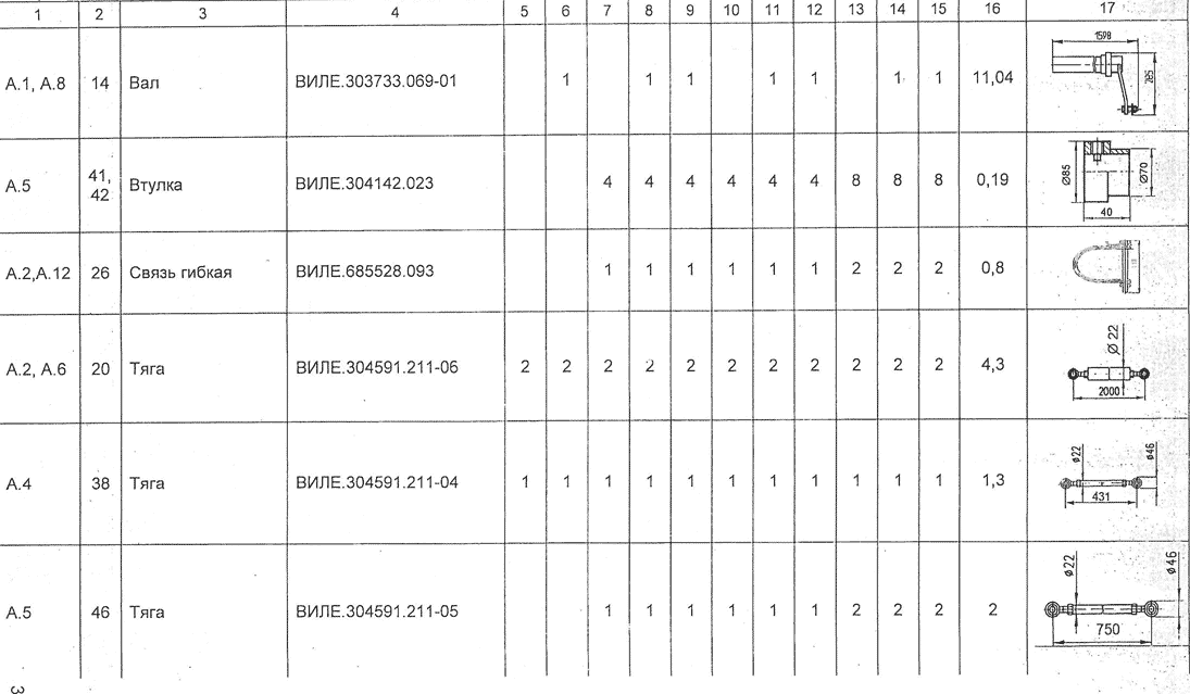

А. 1, А.8 | 14 | Вал | ВИЛЕ.303733.069-01 |
| 1 |
| 1 | 1 |
| 1 | 1 |
| 1 | 1 | 11,04 | |
А.2.А.12 | 26 | Связь гибкая | ВИЛЕ.685528.093 |

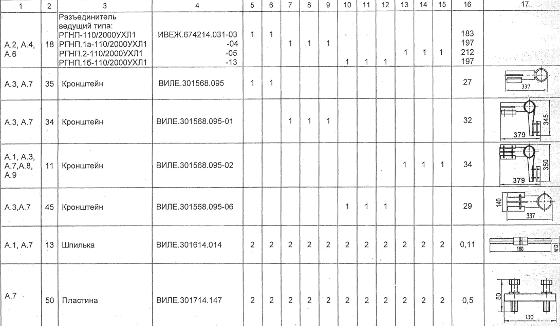

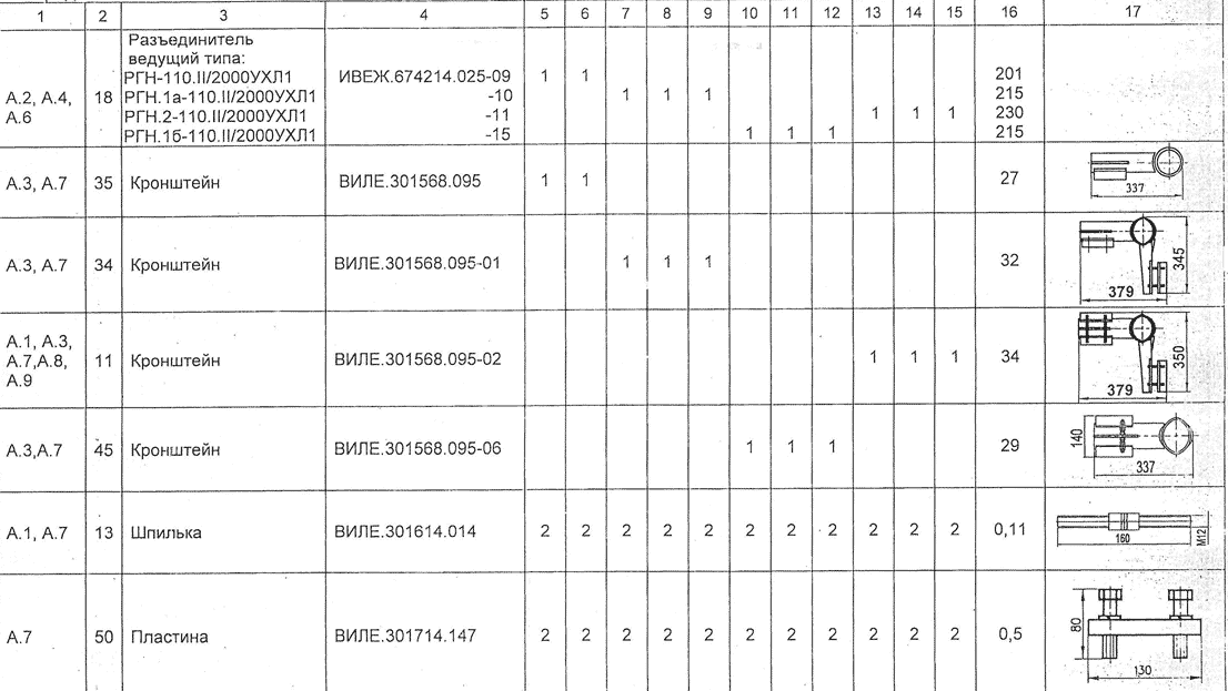

А.2, А.4, А.6 | 18 | Разъединитель ведущий типа: РГН-110/2000УХЛ1 РГН.1а-110/2000УХЛ1 РГН.2-110/2000УХЛ1 РГН.16-110/2000УХЛ1 | ИВЕЖ.674214.025-03 -04 -05 -13 | 1 | 1 | 1 | 1 | 1 | 1 | 1 | 1 | 1 | 1 | 1 | 183 |
А.3, А.7 | 35 | Кронштейн | ВИЛЕ.301568.095 | 1 | 1 |
| 27 | |
А.3, А.7 | 34 | Кронштейн | ВИЛЕ.301568.095-01 |
| 1 | 1 | 1 |
| 32 | |
А.1, А.3, А.7,А.8, А.9 | 11 | Кронштейн | ВИЛЕ.301568.095-02 |
| 1 | 1 | 1 | 34 | |
А.3,А.7 | 45 | Кронштейн | ВИЛЕ.301568.095-06 |
| 1 | 1 | 1 |
| 29 | |
А.-1, А.7 | 13 | Шпилька | ВИЛЕ.301614.014 | 2 | 2 | 2 | 2 | 2 | 2 | 2 | 2 | 2 | 2 | 2 | 0,11 | |
А.7 | 50 | Пластина | ВИЛЕ.301714.147 | 2 | 2 | 2 | 2 | 2 | 2 | 2 | 2 | 2 | 2 | 2 | 0,5 |

ИВЕЖ.674214.024-03 РЭ
Таблица 8
| Количество на трехполюсную установку |
№ рисунка | № 103. | Наименование | Обозначение | РГНП-110 /2000 УХЛ1 с ПРГ-6УХЛ1 | РГНП-110 /2000 УХЛ1 с ПД-14-УХЛ1 | I | РГН П. 1 а-110 /2000 УХЛ1 с ПД-14-УХЛ1 и ПРГ-6УХЛ1 | РГНП.1а-110 /2000 УХЛ1 с ПД-14-УХЛ1 | РГНП.16-110 /2000 УХЛ1 с ПРГ-6УХЛ1 | РГНП.16-110 /2000 УХЛ1 с ПД-14-УХЛ1 и ПРГ-6УХЛ1 | РГНП.16-110 /2000 УХЛ1 с ПД-14-УХЛ1 | РГНП.2-110 /2000 УХЛ1 с ПРГ-6УХЛ1 | РГНП.2-110 /2000 УХЛ1 с ПД-14-УХЛ1 и ПРГ-6УХЛ1 | РГНП.2-110 /2000 УХЛ1 с ПД-14-УХЛ1 | Масса, кг |
Эскиз |
АД А.9 | 32 | Привод типа: ПРГ-00-6УХЛ1 | ИВЕЖ. 303333.016 | 1 |
| 1 |
| 1 |
| 1- |
| 12,6 |
А.1, А.З, А.9 | 2 | ПРГ-01-6УХЛ1 | ИВЕЖ. 303333.016-01 |
| 1 | 1 |
| 1 | 1 |
| 2 | 2 |
| 12,3 |
А.1, А.З | 1 | ПД-14-00УХЛ1 | ИВЕЖ. 654133.017 |
| 1 |
| 1 | 1 |
| 1 | 1 |
| 1 | 1 | 57 |
А.З, А.8 | 33 | ПД-14-01УХЛ1 | ИВЕЖ. 654133.017-01 |
| 1 |
| 1 |
| 2 | 57 |
А.2, А.6 | 17 | Разъединитель ведомый типа: РГНП-110/2000УХЛ1 | ИВЕЖ. 674214.031 | 2 | 2 |
| 180 |
| РГНП.1а-110/2000УХЛ1 | -01 |
| 2 | 2 | 2 |
| 185 |
| РГНП.2-110/2000УХЛ1 | -02 |
| 2 | 2 | 2 | 190 |
| РГНП.16-110/2000УХЛ1 | -06 |
| 2 | 2 | 2 |
| 185 |
