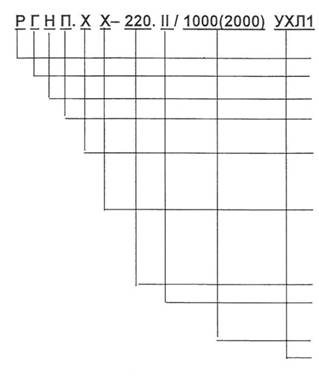

  1. Условное обозначение разъединителей:
разъединитель
горизонтально-поворотного типа уровень изоляции по ГОСТ 1516.3 полимерная изоляция соответствующая IV СЗА по ГОСТ 28856 количество заземлителей на полюс (в исполнении без заземлителей индекс отсутствует)
расположение заземлителей относительно ведущей и ведомой колонок (а - со стороны ведущей колонки, б - со стороны ведомой колонки номинальное напряжение, кВ степень загрязнения по ГОСТ 9920 (в исполнении I индекс отсутствует) номинальный ток, А климатическое исполнение и категория размещения по ГОСТ 15150
