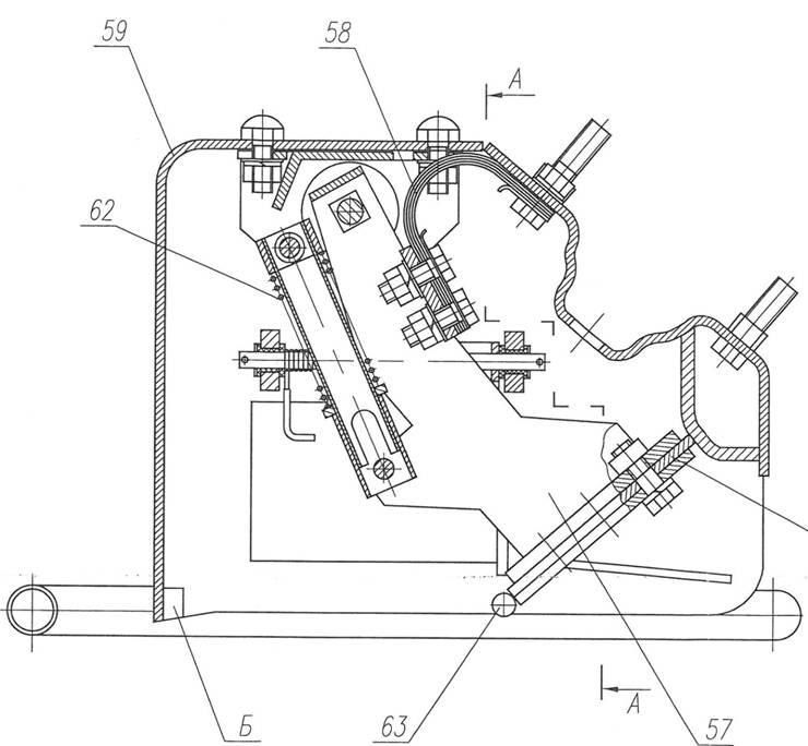

Рисунок А.13.
Контакт заземляющего контура
Контакт заземляющего контура.
56 - пластина контактная;
57- рычаг;
58- гибкая связь;
59- кожух;
60- ось;
61 - подшипник;
62 - пружина;
65 - упор,
91 - скоба магнитного замка;
92 - скоба магнитного замка.

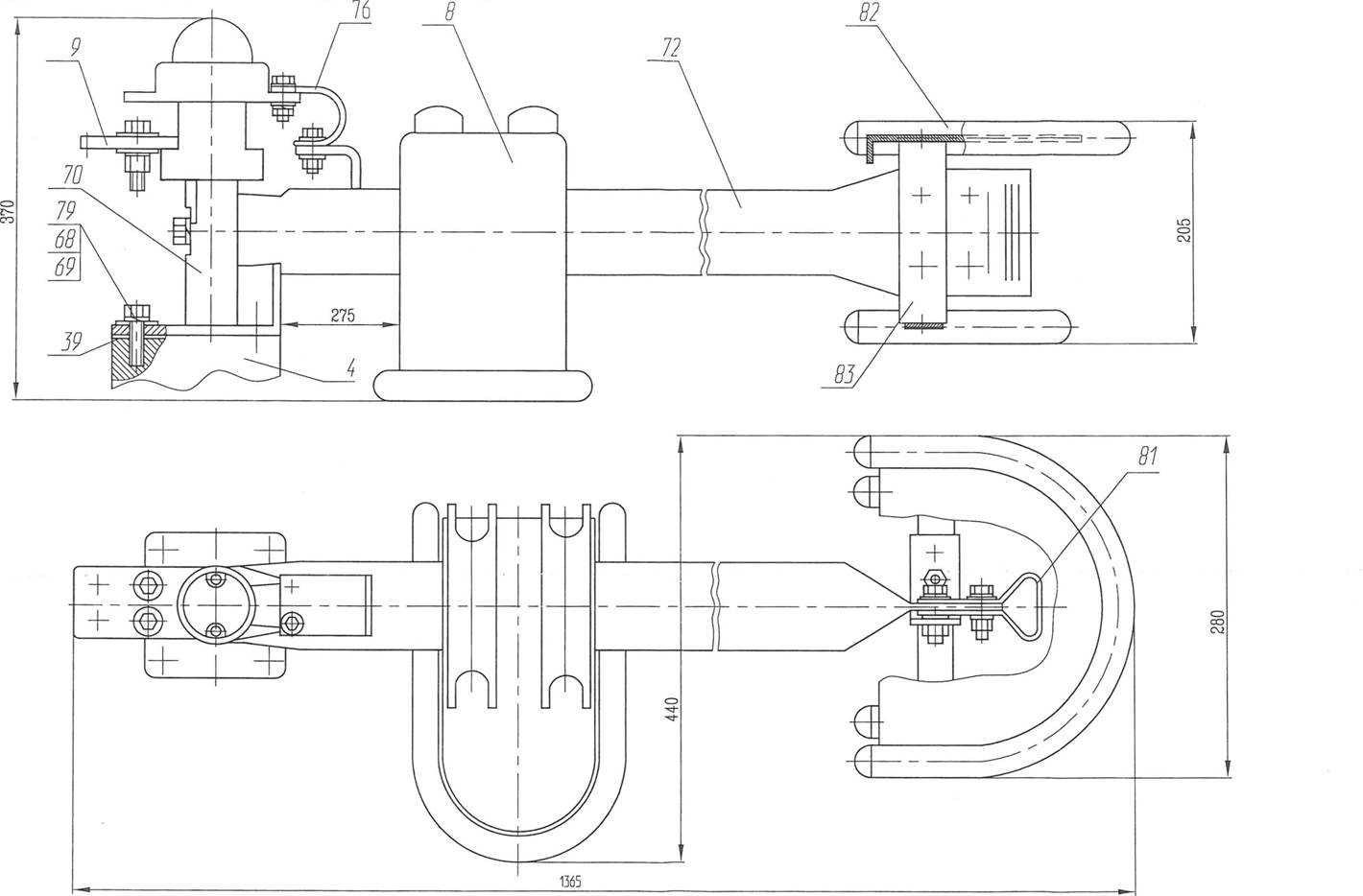

Нож контактный с ламелями на номинальный ток 2000А
Рисунок А.18 Нож контактный с ламелями на номинальный ток 2000А.
Нож контактный с на номинальной ток 2000
Рисунок А.19. Нож контактный с на номинальной ток 2000
4 - изолятор; 8 - контакт заземляющего контура; 9 - вывод контактный; 59 - прокладка; 70 - основание; 17 - труба; 81 - кулачок; 16 - связь гибкая; 82 - экран; 83 - экран; 79 - болт М16-69х30; 68 - шайба 16.65Г; 69 - шайба 116x1.

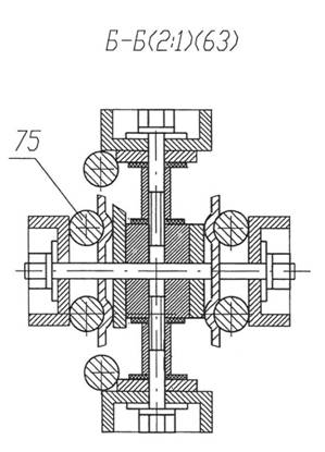

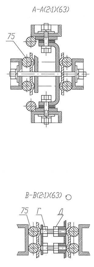

Разъёмный контакт
Рисунок А.20. Разъёмный контакт.
