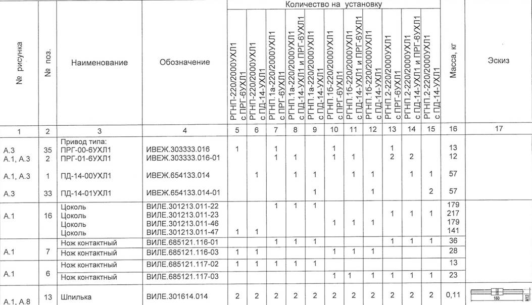

Таблица 3
Комплектность поставки разъединителей с изоляцией I на номинальный ток 1000 А
ИВЕЖ.674215.027-01РЭ
Комплектность поставки разъединителей с изоляцией I на номинальный ток 1000 А 2
ИВЕЖ. 674215.027-01 РЭ
Комплектность поставки разъединителей с изоляцией I на номинальный ток 1000 А 3
ИВЕЖ.674215.027-01 РЭ
7
8
9
11
13
14
15
16
17
А.5
18
Тяга
ВИЛЕ.304591.228-04
3,27
А.4
21
Тяга
ВИЛЕ.304591.228-05
2,32
А.11
52
Втулка
ВИЛЕ.715143.004
0,012
А.4, А.5
22
Втулка
ВИЛЕ.725324.313
0,03
Втулка
А.8
42
Прокладка
ВИЛ Е.741374.039
0,003
А.1
39
Прокладка
ВИЛЕ.741335.002
0,004
Прокладка
А.4, А.5
110
Крышка
ВИЛЕ.725324.387
0,0130
Крышка
7
8
9
11
13
14
15
16
17
А.22
111
Втулка
ВИЛЕ.713543.003
0,03
Болты ГОСТ7798-70
А.16 А.17
79
М16-
6дхЗО.ТД.Ц25фос
8
8
8
8
8
8
8
8
8
8
8
0,067
А.9
66
М16-
6дх60.ТД.Ц25фос
8
8
8
8
8
8
8
8
8
8
8
0,123
А.9
67
Гайка М16-6Е.5. ТД.Ц25фос ГОСТ 5915-70
16
16
16
16
16
16
16
16
16
16
16
0,038
А.9,
А.16Д17,
68
Шайба 16.65Г.0115 ГОСТ 6402-70
24
24
24
24
24
24
24
24
24
24
24
0,006
А.9,
А.16А.17
69
Шайба А16х1.02. ТД.Ц25фос ГОСТ 11371-78
24
24
24
24
24
24
24
24
24
24
24
0,004
Изолятор
А.9
С6-950 I -М УХЛ1 (В)
54
С6-950 I -М УХЛ1 (Н)
76

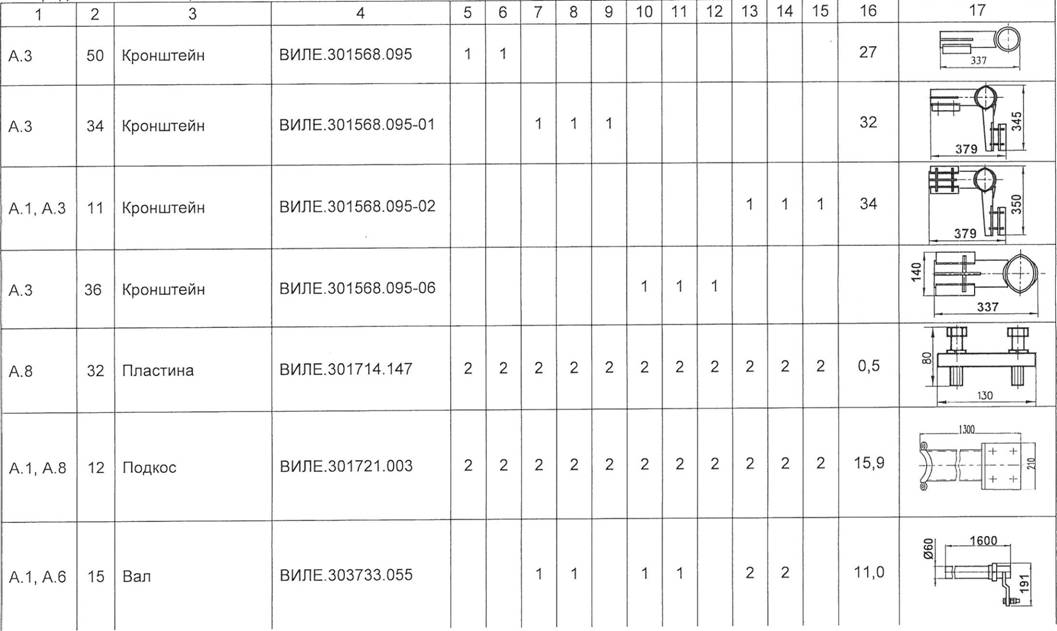

Таблица 4
№ рис-
унка
№ 103.
Наиме-
нование
Обозна-
чение
Количество на установку
Мас-
са, кг
Эскиз
РГН-220.П /1000 УХЛ1 с ПРГ-6УХЛ1
ΡΓΗ-220.ΙΙ /1000 УХЛ1 с ПД-14-УХЛ1
РГН. 1 а-220.11 /1000 УХЛ1 с ПРГ-6УХЛ1
РГН. 1 а-220.11 /1000 УХЛ1 с ПД-14-УХЛ1 и ПРГ-6УХЛ1
РГН.16-220.11 /1000 УХЛ1 с ПРГ-6УХЛ1
РГН.16-220.11 /1000 УХЛ1 с ПД-14-УХЛ1 и ПРГ-6УХЛ1
РГН. 16-220.11 /1000 УХЛ1 с ПД-14-УХЛ1
РГН.2-220.11 /1000 УХЛ1 с ПРГ-6УХЛ1
РГН.2-220.11 /1000 УХЛ1 с ПД-14-УХЛ1 и ПРГ-6УХЛ1
7
8
9
11
13
14
15
16
17
Привод типа:
А.З
35
ПРГ-00- 6УХЛ1
ИВЕЖ. 303333.016
13
А.1, А.З
ПРГ-01- 6УХЛ1
ИВЕЖ. 303333.016-01
А.1, А.З
ПД-14- ООУХЛ1
ИВЕЖ. 654133.014
57
А.З
33
ПД-14- 01УХЛ1
ИВЕЖ. 654133.014-01
57
А.1
16
Цоколь
ВИЛЕ. 301213.011-14
179
Цоколь
ВИЛЕ. 301213.011-15
217
Цоколь
ВИЛЕ. 301213.011-29
179
Цоколь
ВИЛЕ. 301213.011-31
141
А.1
Нож контактный
ВИЛЕ. 685121.114-01
26
7
Нож контактный
ВИЛЕ. 685121.114-03
18
А.1
Нож контактный
ВИЛЕ. 685121.115-02
14
Нож контактный
ВИЛЕ. 685121.115-03
22,7
А.1, А.8
13
Шпилька
ВИЛЕ. 301614.014
0,11

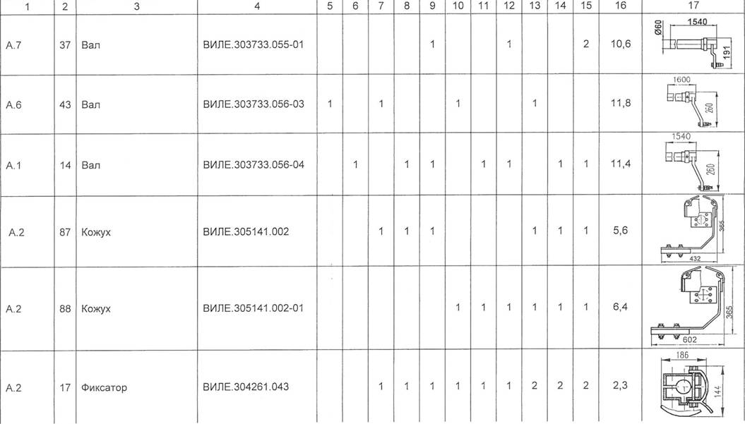

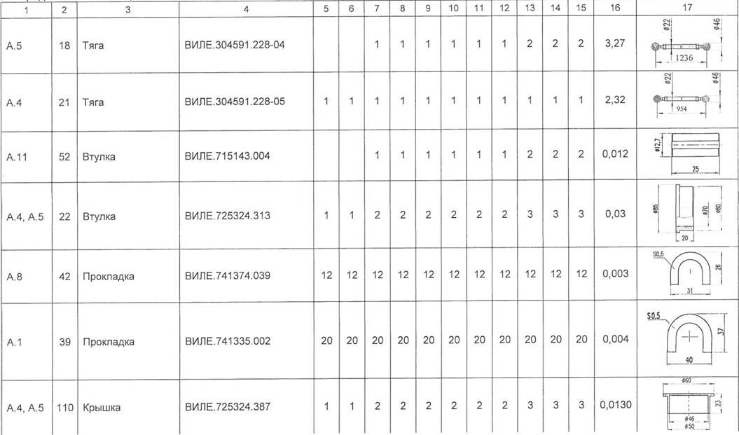

Комплектность поставки разъединителей с изоляцией II на номинальный ток 1000
Комплектность поставки разъединителей с изоляцией II на номинальный ток 1000 2
7
8
9
11
13
14
15
16
17
А.5
18
Тяга
ВИЛЕ. 304591.228-04
3,27
А.4
21
Тяга
ВИЛЕ.304591.228-05
2,32
Тяга
А.11
52
Втулка
ВИЛЕ.715143.004
0,012
Втулка
А.4, А.5
22
Втулка
ВИЛЕ.725324.313
0,03
А.8
42
Прокладка
ВИЛЕ.741374.039
0,003
А.1
39
Прокладка
ВИЛЕ.741335.002
0,004
А.4, А.5
110
Крышка
ВИЛЕ.725324.387
0,0130
7
8
9
11
13
14
15
16
17
А.22
111
Втулка
ВИЛЕ.713543.003
0,03
Болты ГОСТ7798-70
А.16Д17
79
М16-
6дх30.ТД.Ц25фос
8
8
8
8
8
8
8
8
8
8
8
0,067
А. 10
66
М16-
6дх60.ТД.Ц25фос
8
8
8
8
8
8
8
8
8
8
8
0,123
А. 10
67
Гайка М16-6Е.5. ТД.Ц25 фос ГОСТ 5915-70
16
16
16
16
16
16
16
16
16
16
16
0,038
А.10, А.16, А17
68
24
24
24
24
24
24
24
24
24
24
24
0,006
А.10, А.16, А.17
69
Шайба А16х1.02. ТД.Ц25 фос ГОСТ 11371-78
24
24
24
24
24
24
24
24
24
24
24
0,004
Изолятор
А. 10
С6-950 II-M УХЛ1 (В)
60
С6-950 II-M УХЛ1 (Н)
84

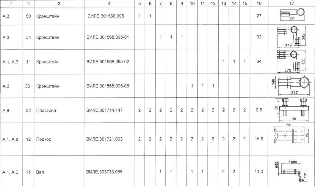

Таблица 5
№ рисунка
№ 103.
Наименование
Обозначение
Масса, кг
Эскиз
РГН-220 /2000 УХЛ1 с ПРГ-6УХЛ1
РГН-220 /2000 УХЛ1 с ПД-14-УХЛ1
РГН.1а-220 /2000 УХЛ1 с ПРГ-6УХЛ1
РГН.1а-220 /2000 УХЛ1 с ПД-14-УХЛ1 и ПРГ-6УХЛ1
РГН. 1 а-220 /2000 УХЛ 1 с ПД-14-УХЛ1
РГН.16-220 /2000 УХЛ1 с ПРГ-6УХЛ1
РГН.16-220 /2000 УХЛ1 с ПД-14-УХЛ1 и ПРГ-6УХЛ1
РГН.2-220 /2000 УХЛ1 с ПРГ-6УХЛ1
РГН.2-220 /2000 УХЛ1 с ПД-14-УХЛ1 и ПРГ-6УХЛ1
7
8
9
11
13
14
15
16
17
Привод типа:
А.3
35
ПРГ-00-6УХЛ1
ИВЕЖ. 303333.016
13
А.1, А.3
ПРГ-01-6УХЛ1
ИВЕЖ. 3033333.016-01
А.1, А.3
ПД-14-00УХЛ1
ИВЕЖ. 654133.014
57
А.3
33
ПД-14-01УХЛ1
ИВЕЖ. 654133.014-01
57
А.1
16
Цоколь
ВИЛЕ. 301213.011-08
179
Цоколь
ВИЛЕ. 301213.011-09
217
Цоколь
ВИЛЕ. 301213.011-40
179
Цоколь
ВИЛЕ. 301213.011-42
141
А.1
7
Нож контактный
ВИЛЕ. 685121.116-01
36
Нож контактный
ВИЛЕ. 685121.116-03
28
А.1
Нож контактный
ВИЛЕ. 685121.117-02
13
Нож контактный
ВИЛЕ. 685121.117-03
23
А.1, А.8
13
Шпилька
ВИЛЕ. 301614.014
0,11

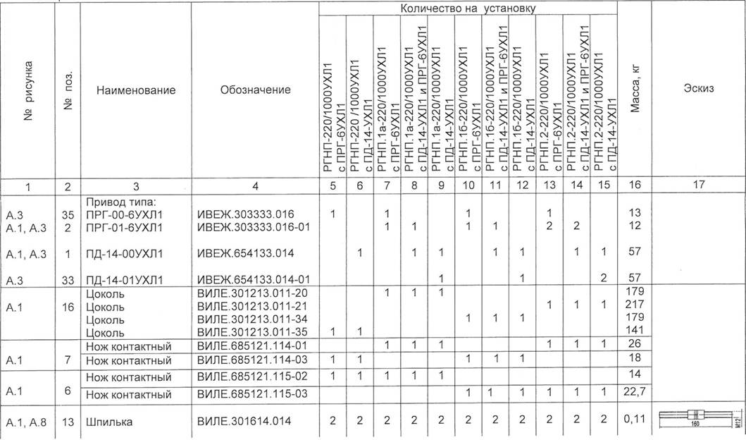

Комплектность поставки разъединителей с изоляцией II на номинальный ток 1000 3
Комплектность поставки разъединителей с изоляцией II на номинальный ток 1000 4
Продолжение таблицы 5
7
8
9
11
13
14
15
16
17
А.5
18
Тяга
ВИЛЕ. 304591.228-04
3,27
А.4
21
Тяга
ВИЛЕ. 304591.228-05
2,32
А. 12
52
Втулка
ВИЛЕ.715143.004
0,012
А.4, А.5
22
Втулка
ВИЛЕ. 725324.313
0,03
А.8
42
Прокладка
ВИЛЕ.741374.039
0,003
А.1
39
Прокладка
ВИЛЕ.741335.002
0,004
А.4, А.5
110
Крышка
ВИЛЕ.725324.387
0,0130
7
8
9
11
13
14
15
16
17
А.22
111
Втулка
ВИЛЕ. 713543.003
0,03
Болты ГОСТ7798-70
А.18,А.19
79
М16-
6дх30.ТД.Ц25фос
8
8
8
8
8
8
8
8
8
8
8
0,067
А.9
66
М16-
6дх60.ТД.Ц25фос
8
8
8
8
8
8
8
8
8
8
8
0,123
А.9
67
16
16
16
16
16
16
16
16
16
16
16
0,038
А.9,
А.18.А.19
68
24
24
24
24
24
24
24
24
24
24
24
0,006
А.9,
А.18.А.19
69
24
24
24
24
24
24
24
24
24
24
24
0,004
Изолятор
А.9
54
76

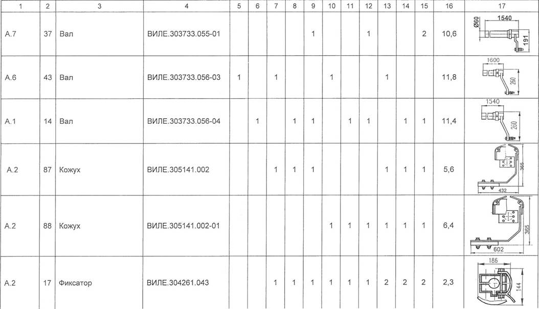

Таблица 6
№ рис-
унка
№ 103.
Наиме-
нование
Обозн-
ачение
Масса, кг
Эскиз
РГН-220.11 /2000 УХЛ1 с ПРГ-6УХЛ1
ΡΓΗ-220.ΙΙ /2000 УХЛ1 с ПД-14-УХЛ1
РГН. 1 а-220.11 /2000 УХЛ1 с ПРГ-6УХЛ1
РГН. 1 а-220.11 /2000 УХЛ1 с ПЛ-14-УХЛ1 и ПРГ-6УХЛ1
РГН. 1 а-220. И /2000 УХЛ1 с ПД-14-УХЛ1
 РГН. 16-220.П /2000 УХЛ1 с ПРГ-6УХЛ1
РГН. 16-220. И /2000 УХЛ1 с ПД-14-УХЛ1 и ПРГ-6УХЛ1
РГН. 16-220. П /2000 УХЛ1 с ПД-14-УХЛ1
РГН.2-220. П /2000 УХЛ1 с ПРГ-6УХЛ1
РГН .2-220.11 /2000 УХЛ1 с ПД-14-УХЛ1 и ПРГ-6УХЛ1
РГН.2-220. И /2000 УХЛ1 с ПД-14-УХЛ1
7
8
9
11
13
14
15
16
17
Привод типа:
А.3
35
ПР Г-00-6 УХЛ1
ИВЕЖ. 303333.016
13
А.1, А.3
ПРГ-01-6УХЛ1
ИВЕЖ. 303333.016-01
А.1, А.3
ПД-14-00УХЛ1
ИВЕЖ. 654133.014
57
А.3
33
ПД-14-01УХЛ1
ИВЕЖ. 654133.014-01
57
А.1
Цоколь
ВИЛЕ. 301213.011-10
179
16
Цоколь
ВИЛЕ. 301213.011-11
217
Цоколь
ВИЛЕ. 301213.011-41
179
Цоколь
ВИЛЕ. 301213.011-43
141
А.1
Нож контактный
ВИЛЕ. 685121.116-01
36
7
Нож контактный
ВИЛЕ. 685121.116-03
28
А.1
Нож контактный
ВИЛЕ. 685121.117-02
13
Нож контактный
ВИЛЕ. 685121.117-03
23
А.1, А.8
13
Шпилька
ВИЛЕ. 301614.014
0,11
