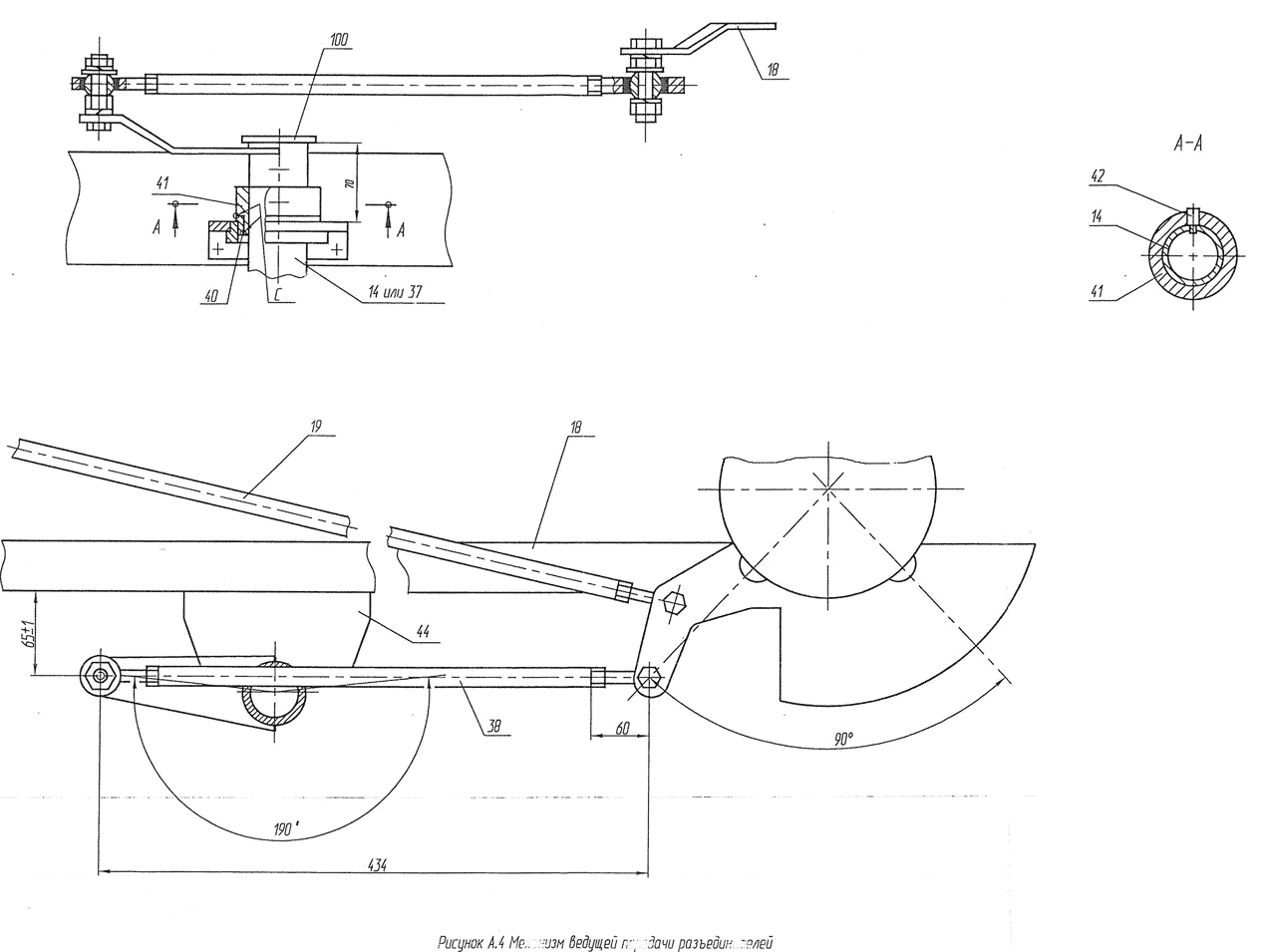

ИВЕЖ.674214.024-03 Р3
приводной вал разъединителя
14,37 - приводной вал разъединителя
18 - полюс ведущий
19 - тяга внутриполюсная
38 - тяга ведущая
48 - втулка
41 - втулка
42- винт
44 - кронштейн
100- крышка
С - места смазки

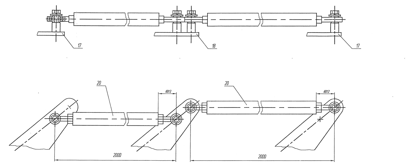

Механизм межполюсной передачи
17 - полюс ведомый
18 - полюс ведущий
20 - тяга межполосная
Рисунок А.6. Механизм межполюсной передачи

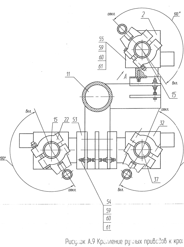

крепление ручных приводов
крепление ручных приводов 2
2 - привод типа ПРГ-01-6УХЛ1; 11 - кронштейн; 15,37 - приводной вал;
22,62 - колодка (поставляется с приводом); 28- болт; 29 - гайка М10; 30 - шайба 10.65Г;
32 - привод ПРГ-00-6УХ/11; 53 - скоба; 54 - шпилька; 55 - болт; 59 - гайка М12; 60 - шайба 12.65Г; 61 - шайба

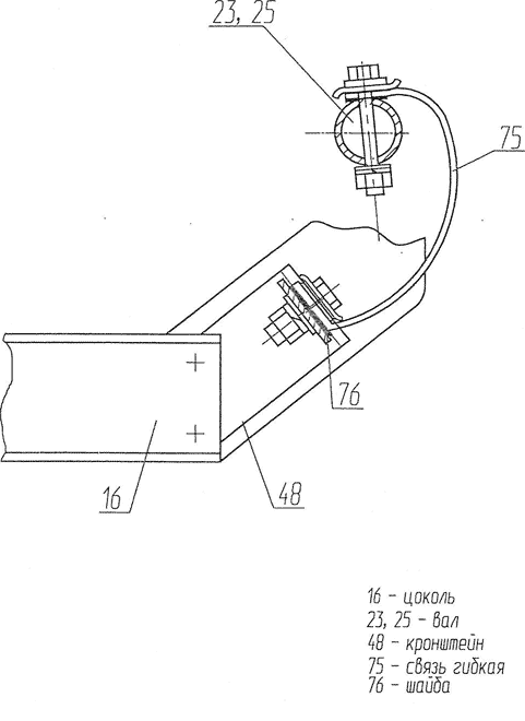

25- вал, 26 - связь гибкая, 10 - заземлитель, 16 - цоколь
Крепление гибких связей
Рисунок А.12. Крепление гибких связей

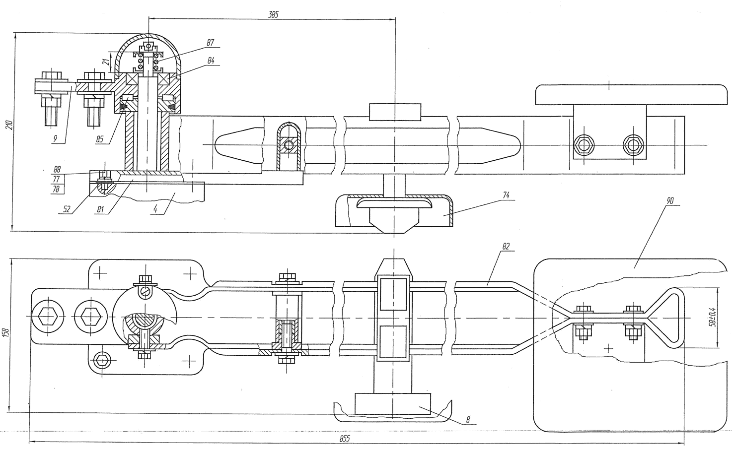

Нож контактный с "кулачком"
Рисунок A.13. Нож контактный с "кулачком" на номинальный ток  1000 А
4 - изолятор; 8 - контакт заземляющего контура; 9 - вывод контактный; 52 - прокладка; 74 - кожух; 77 - шайба 16.65; 78 - шайба А 16x1; 81 - основание; 82 - шина; 84 - шарикоподшипник; 85 - ролик; 87 - пружина; 88 - болт М16-66х25; 98 - кожух

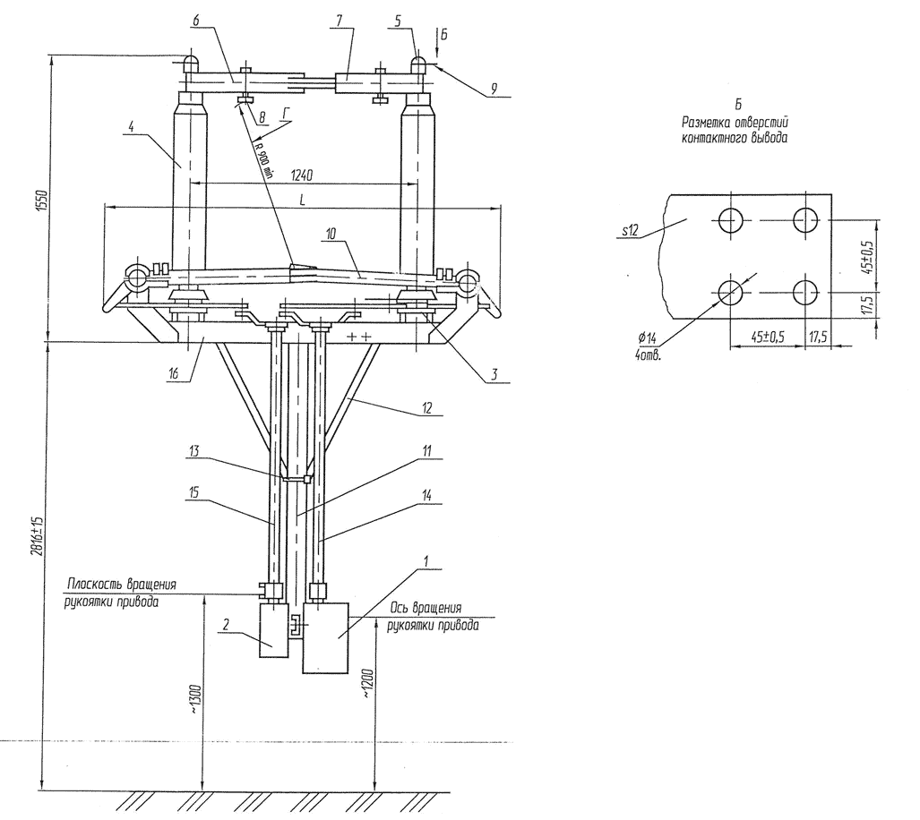

1 - основание; 4 - изолятор; 5 - скользящий контакт; 6,7 - ножи контактные;8 - контакт заземляющего контура; 9 - вывод контактный; 10 - заземлитель; 11 - кронштейн; 12 - подкос; 13 - хомут; 14 - приводной вал разъединителя; 15 - приводной вал заземлителя; 16 - цоколь
Рисунок А.17. Ведущий полюс разъединителей на номинальный ток 2000А
Рисунок 7.18. Нож контактный с кулачком на номинальный ток 2000 A
4 - изолятор; 8 - контакт заземляющего контура; 9 - вывод контактный; 52 - прокладка; 14 - кожух; 77 - шайба 16.65Г; 18 - шайба 7,16x1; 81 - основание; 82 - шина; 84 - шарикоподшипник; 85 - ролик; 81 - пружина;88 - болт M16-60x25; 89 - связь гибкая; 90 - кожух

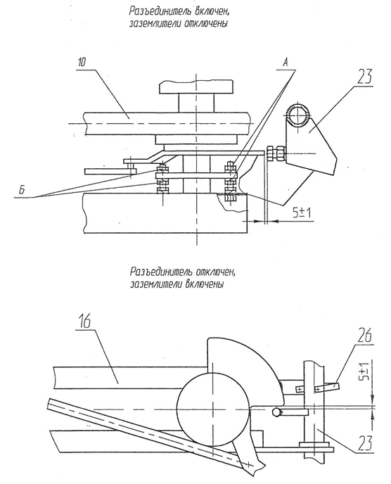

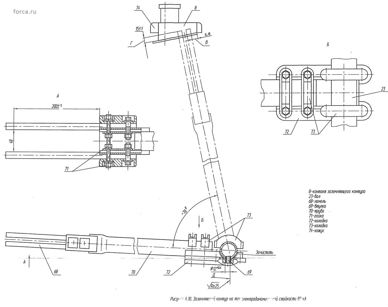

Заземляющий контур
Заземляющий контур 2
Рисунок А. 20. Заземляющий контур на ток электродинамической стойкости 100 кА
