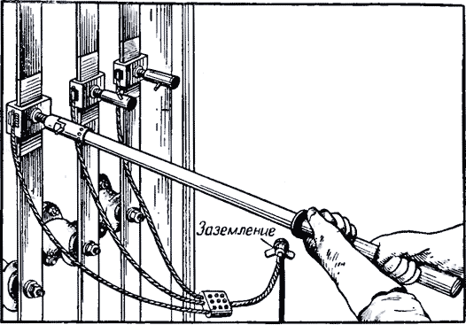

Кроме операций, выполняемых с помощью коммутационных аппаратов, производятся операции  вспомогательного характера, выполняемые с помощью переносных приспособлений. К таковым относятся: установка переносных заземлений, проверка отсутствия напряжения, измерение тока, фазировка.
Проверка отсутствия напряжения производится обычно перед установкой переносного заземления для обеспечения безопасности выполнения работы на токоведущих частях и выполняется с помощью указателя напряжения, действующего на принципе протекания емкостного тока. При использовании указателя напряжения, рассчитанного для напряжения 10 кВ, в распредустройстве 35 или 110 кВ он должен быть укреплен на оперативной штанге, рассчитанной на применение в данной установке. Кроме того, в открытых распределительных устройствах 35 и 110 кВ к рабочей части указателя должен быть пристроен искровой промежуток на разрядное напряжение 8— 10 кВ, который, кроме горения лампы указателя, при наличии напряжения создает треск разряда. Применение штанг в открытых распределительных устройствах всех напряжений разрешается только в сухую погоду.
Установка переносных заземлений производится совместно с проверкой отсутствия напряжения и составляет как бы одну операцию. Порядок операции должен быть следующим. К месту работы приносятся заземления, штанги, указатель напряжения. Заземление присоединяется барашком к заземляющей проводке. Надев на руки диэлектрические перчатки, лицо, производящее операцию, проверяет исправность указателя напряжения поднесением его к токоведущим частям, заведомо находящимся под напряжением. Горение лампочки указывает на исправность. Вслед за этим указателем напряжения проверяется отсутствие напряжения на ошиновке, куда намечено установить заземление. Отсутствие горения лампы три касании к трем фазам указывает на отсутствие напряжения. Затем лицо, производящее операцию, специально предназначенной для этого штангой, укрепив на ней один из концов заземления, должно коснуться поочередно всех трех фаз ошиновки, чтобы снять заряд, отведя его в землю.
Установка переносного заземления
Рис. 10. Установка переносного заземления.
С помощью штанги заземление устанавливается на специальное незакрашенное место на ошиновке и штангой же закрепляется ,на месте. Таким же порядком устанавливаются и укрепляются заземления на других фазах. В ряде случаев может быть использовано заземление с пристроенными к зажимам изолированными ручками, которые позволяют обходиться без штанги, оперируя руками в диэлектрических перчатках. При установке заземлений необходимо следить, чтобы зажимы были приспособлены к ошиновке, на которую они укрепляются, т. е. для плоской ошиновки зажим должен иметь плоские зажатия, а для круглой — соответствующего диаметра цилиндрические,
Это требуется для обеспечения надежного плотного контакта, так как в противном случае при подаче напряжения на неснятое заземление оно в месте контакта может быть сожжено током или сорвано с места вследствие динамического усилия тока короткого замыкания. В таком случае вместо отключения установки выключателем при действии релейной защиты может получиться значительное повреждение оборудования от дуги короткого замыкания на месте установки заземления, а на месте работ могут быть поражены током люди.
