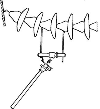

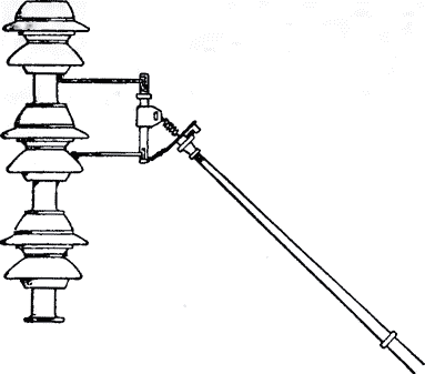

При нормальном состоянии изоляции всех элементов гирлянды или колонки штыревых изоляторов на каждый элемент приходится определенная величина рабочего напряжения.
измерение штангой распределения напряжения на натяжной гирлянде подвесных изоляторов
Рис. 5. Схема измерения штангой распределения напряжения на натяжной гирлянде подвесных изоляторов.
Если же какой-либо элемент пробит, то напряжение на нем будет равно нулю, а если изоляция понижена, то меньше нормального. На остальных элементах при этом напряжение превысит нормальную величину. Построив кривую распределения напряжения по гирлянде, можно выявить элемент с пониженной изоляцией; «нулевые» же изоляторы выявляются сразу при измерении. Следует, однако, иметь в виду, что при измерении загрязненных изоляторов эффект повреждения изоляции может получиться из-за загрязнения поверхности при полной исправности самого изолятора. Поэтому измерение следует делать при чистой поверхности изоляторов, приурочивая его к чистке.
Принцип измерения с помощью штанги состоит в том, что рогами штанги ее искровой промежуток включается на напряжение, приложенное к измеряемому изолятору или отдельному элементу (у изоляторов типа ШТ, ИШД), и по величине искрового промежутка, при котором происходит пробой, определяется величина этого напряжения. Размер искрового промежутка изменяется сближением электродов с помощью изолирующего стержня, проходящего внутри полой изолирующей части штанги. Схемы измерения на гирлянде и на колонке изоляторов показаны на рис. 5 и 6.
измерение штангой распределения напряжения на колонке штыревых изоляторов
Рис. 6. Схема измерения штангой распределения напряжения на колонке штыревых изоляторов.

Штанга, применяемая для измерений изоляторов на напряжении 35 кВ, имеет в головке разделительный конденсатор, который препятствует короткому замыканию во время замера в случае наличия поврежденного изолятора в гирлянде три шунтировании искровым промежутком другого изолятора. Для замеров на напряжении 110 кВ и выше, где изоляторов в гирлянде не менее шести и шунтирование одного при наличии пробоя в другом не приведет к перекрытию остальных и замыканию на землю, допустимо применять штангу без разделительного конденсатора. Благодаря отсутствию конденсатора не имеется паразитной утечки тока и погрешности при
Измерении уменьшаются. Кроме того, результаты измерения не зависят от положения штанги на изоляторе, в то время как штанга с конденсатором должна располагаться так, чтобы конденсатор был со стороны изолятора, ближайшей к земле (рис. 7).
