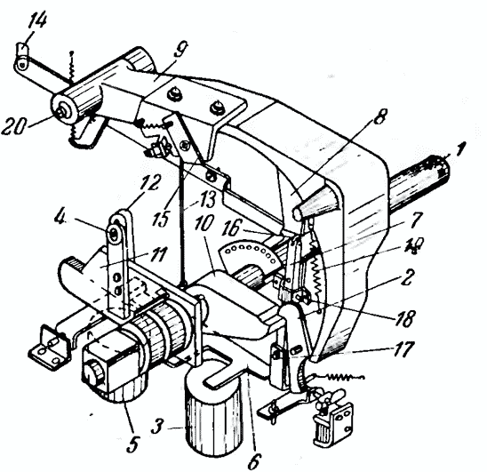

Приводы ШПК и ШПО (П — привод, Ш — в шкафу, К — короткозамыкателя, О — отделителя) являются упрощенными вариантами грузового привода ПГ-10.
Привод к отделителю
Рис. 15. Привод к отделителю.
Кинематическая схема обоих приводов одинакова, разница состоит лишь в количестве встроенных электромагнитов (в ШПК — два, а в ШПО — три).
Привод ШПК служит для автоматического включения короткозамыкателя, а ШПО — для автоматического отключения отделителя. Поэтому достаточно рассмотреть любой из приводов, например, привод ШПО.
На валу привода 1 жестко укреплен рычаг 10, а на переднем конце вала свободно вращается заводящий рычаг 11, имеющий защелку 12.
Для включения на переднюю часть заводящего рычага, имеющего квадратный выступ, надевают съемную рукоятку Рукоятка отворачивается сначала против часовой стрелки до отказа. При этом защелка 12 захватывает рычаг 10, находящийся в этот момент в крайнем левом положении. Затем рукоятку вращают по часовой   стрелке. Защелка 12 тянет за собой рычаг 10, а поскольку рычаг 10 жестко связан с валом привода 1, то при повороте рычага поворачивается и вал. В конце хода рычаг 10 запирается защелкой 2. Привод оказывается взведенным и удерживается в положении «включено». Одновременно с этим рычаг // своим роликом 4 воздействует на планку 15 серповидного рычага 9 и поднимает его. При этом левый конец планки 15 тягой 14 переключает блок-контакты отделителя, а сам серповидный рычаг 9 остается в поднятом состоянии, так как под его зуб 8 подходит ролик 16, который укреплен на удерживающей стойке 7, поворачивающейся на своей оси 18. Стойка под действием пружины занимает нужное положение и удерживает рычаг 9 от падения.
Отключение отделителя осуществляется следующим образом. Получив определенный импульс, срабатывают отключающие электромагниты 3 или 5. Своими сердечниками они поднимают лапки отключающей планки 6, которая поворачивается и винтом 17 ударяет по удерживающей стойке 7 Удерживающая стойка отклоняется от вертикального положения. При этом ролик 16 выкатывается из-под зуба 8 серповидного рычага 9. Освободившись, серповидный рычаг под действием собственного веса и пружины 19 поворачивается вокруг оси 20 и, падая, правым концом ударяет по нижней части защелки 2. Защелка отклоняется вправо и освобождает рычаг 10, а следовательно, и вал привода.
Встроенные в приводы ШПО и ШПК электромагниты имеют те же конструктивные и электромеханические характеристики, что и аналогичные электромагниты привода ПГ-10.

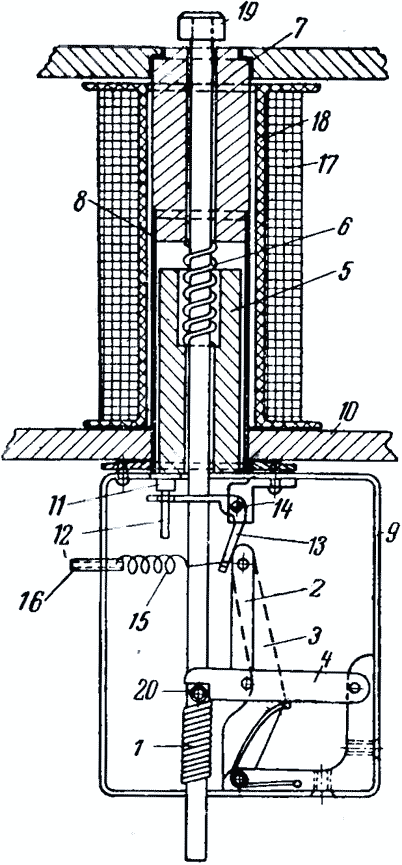

Реле БРО устроено следующим образом (рис. 16). Обмотка 17, расположенная на полом каркасе 18, подключается к трансформатору тока, установленному в цепи короткозамыкателя. Кроме того, реле имеет отключающую пружину 1 и систему рычагов 2, 3, 4, 13. Указанная система рычагов и отключающая пружина помещены внутри специальной оправы.
При включении привода отделителя отключающая пружина сжимается рычагом, укрепленным на валу привода. По окончании операции включения отключающая пружина запирается во взведенном положении системой рычагов 2, 3, 4, 13. Для освобождения этой пружины надо, чтобы рычаг 13 повернулся против часовой стрелки. Этому препятствует возвратная пружина 15, натяжение которой регулируется винтом 16.
Внутри каркаса обмотки реле расположены: сердечник 5, пружина 6 и стопор 7, укрепленный в обойме 8, которая в свою очередь прикреплена к оправе 9.
Реле БРО
Рис. 16. Реле БРО.
Оправа крепится к полке привода 10. В своей нижней части сердечник 5  имеет специальный палец 11—12, который входит в отверстие в рычаге 1S.
При повреждении трансформатора его защита срабатывает и включает короткозамыкатель, по которому потечет ток искусственного короткого замыкания. Вторичный ток трансформатора тока, установленного в цепи короткозамыкателя, попадает при этом в реле БРО. Под действием этого тока сердечник реле втянется и сожмет пружину 6, упирающуюся в стопор 7. После срабатывания защиты на головном выключателе и отключения короткого замыкания ток в обмотке реле БРО прекратится. Сердечник 5 под действием пружины 6, а также собственного веса ударит по рычагу 13, вращающемуся на оси 14, своим пальцем 11 12, преодолевая сопротивление пружины 15. Поворачиваясь против часовой стрелки, рычаг 13 надавит на систему рычагов 2, 3 и 4, которые при своем перемещении освободят ролик 20. Не встречая более сопротивления, пружина 1 выбросит боек 19 вверх. Боек ударит по лапке отключающей планки, привод отделителя сработает, и отделитель будет отключен.
