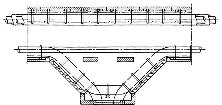

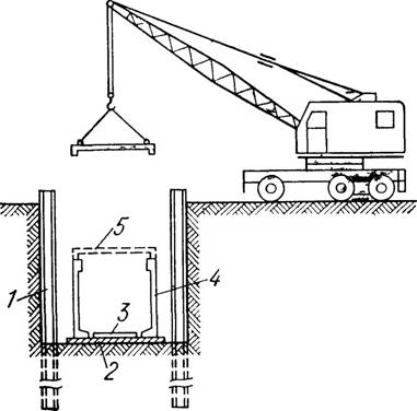

Основным требованием к конструктивным решениям при сооружении коллекторов должна быть сборность, позволяющая максимально индустриализировать строительство. Этому требованию соответствует сборная конструкция коллектора, приведенная на рис. 6. Замкнутое прямоугольное сечение этих коллекторов выполняется из четырех сборных железобетонных элементов: двух стеновых блоков Г-образной формы, плоской плиты днища и блока перекрытия. Для защиты от проникновения вод стены коллектора оклеивают двумя слоями пергамина с устройством защитной стенки толщиной в полкирпича. Соединительные швы между блоками уплотняют и заделывают расширяющимся цементным раствором. Для вводов в  коллектор кабельных линий устраивают камеры.
Они представляют собой уширение коллектора с тем, чтобы не закрывать или не затруднять проход эксплуатационному персоналу. Камеры обычно устраивают на перекрестке для пропуска сетей, пересекающих коллектор, а также пересечений коммуникаций внутри коллектора при изменениях направления. Общий вид такой камеры для кабельных линий приведен на рис. 7.

Детали конструкции сборных коллекторов
Рис. 6. Детали конструкции сборных коллекторов прямоугольного сечения.
1 — крепление траншеи (шпунт); 2 — бетонная подготовка; 3 — блок днища; стеновой блок; 5— блок перекрытия.

Камера для ввода кабелей в коллектор
Рис. 7. Камера для ввода кабелей в коллектор.
