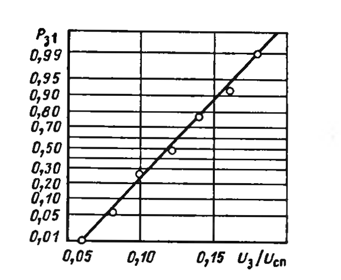

Результаты измерения вероятности управляемого запуска одиночного разрядного промежутка Рз1 в зависимости от соотношения U3/Ucn(Ucn — напряжение неуправляемого пробоя основного промежутка разрядника, соответствующее 50 %-ной вероятности пробоя), представленные на вероятностной бумаге нормального закона распределения, приведены на рис. 1. Давление наполняющего разрядник газа 0,5 МПа, длина основного зазора разрядника около 0,3 см, напряжение неуправляемого пробоя 16 кВ, амплитуда импульса поджига примерно 15 кВ. Для ускорения измерений они проведены при частоте включения разрядника 12 импульсов в секунду. Значение Рз1 определялось регистрацией двумя счетчиками числа импульсных сигналов с выхода генератора поджига, соответствующих числу запусков и, и числа импульсов с активного делителя напряжения, установленного в цепи разряда накопительного конденсатора, соответствующих числу управляемых включений разрядника. Значения Рз1, приведенные на рис. 1, получены усреднением результатов измерения вероятности запуска всех восьми одиночных разрядных промежутков.

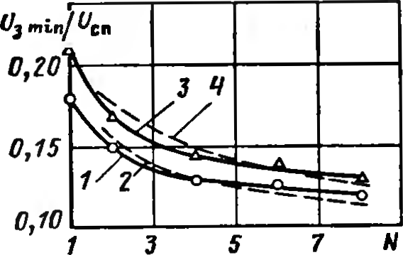

На рис. 2 приведены полученные в тех же условиях экспериментальные зависимости (сплошные линии) минимального уровня основного напряжения многоканального разрядника, при котором с требуемой надежностью достигается управляемый запуск, от числа подключенных к генератору поджига узлов инициирования разряда.
Зависимость вероятности запуска одиночного разрядного промежутка от уровня основного напряжения
Рис. 1. Зависимость вероятности запуска одиночного разрядного промежутка от уровня основного напряжения
Зависимость минимального основного напряжения разрядника от числа узлов инициирования пробоя
Рис. 2. Зависимость минимального основного напряжения разрядника от числа узлов инициирования пробоя

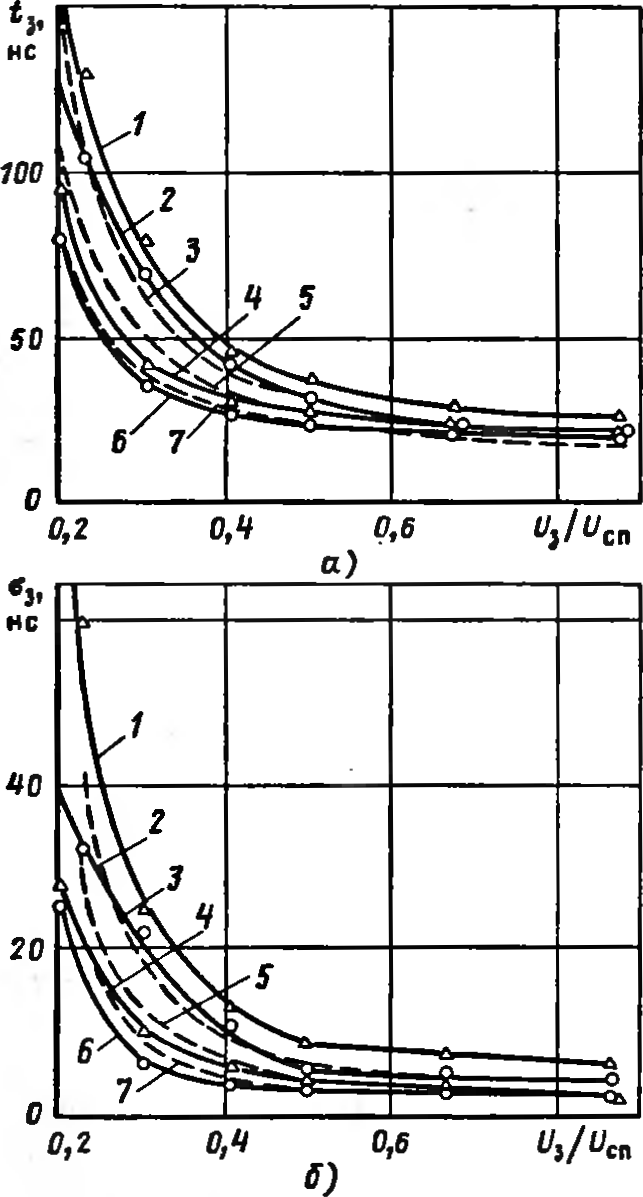

характеристики испытываемого разрядника
Рис. 3. Временные характеристики испытываемого разрядника
Здесь же показаны расчетные зависимости (пунктирные линии), полученные с использованием результатов, приведенных на рис. 1, и данных табл. 2 по изложенной методике. Измерения и расчет проведены для двух значений надежности запуска многоканального разрядника Рз. м=0,99 (кривые 1, 2) и Рз. м=0,999 (3, 4). Сопоставление расчетных и экспериментальных данных показывает, что их расхождение не превышает 10 %.
На рис. 3 показаны результаты измерения времени запаздывания срабатывания tз (рис. 3, а) и его разброса σ3 (рис. 3, б) в зависимости от соотношения U/Uсп для одного (кривая 1), двух (2), четырех (4) и восьми (6) подключенных к генератору поджига управляющих электродов. Здесь же приведены определенные по выражениям (2) и (3) расчетные зависимости для двух- (кривая 3), четырех- (5) и восьмиканального (7)     режимов включения.
В целом можно отметить удовлетворительное совпадение экспериментальных и расчетных зависимостей. Некоторое их расхождение в области малых значений отношения U/Uспможет быть объяснено повышенной погрешностью определения в этом диапазоне времени запаздывания срабатывания одиночного разрядного промежутка и его разброса, связанной с недостаточным числом измерений.
