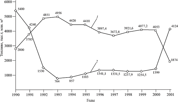

Динамика изменения структуры топливоснабжения электростанции Азербайджана
Рис. 2. Динамика изменения структуры топливоснабжения электростанции:
1 - мазут; 2 - газ
