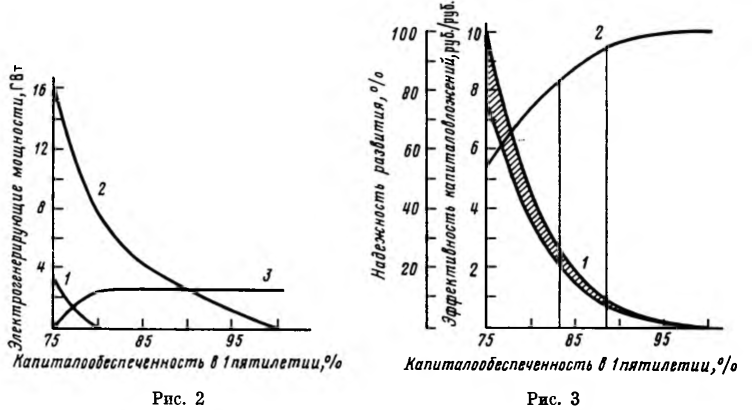

Рис. 2. Влияние капиталообеспеченности прироста энергопотребления на возможные избытки и дефициты электрогенерирующих мощностей в ТЭК: 1 - дефицит в первом пятилетии, 2 — дефицит во втором пятилетии, 3 — избыток в первом пятилетии при реализации средних условий
Рис. 3. Влияние капиталообеспеченности прироста энергопотребления на эффективность капиталовложений и надежность развития: 1 - эффективность капиталовложений; 2 - надежность развития

При 100%-ной капиталообеспеченности ввод мощностей, отвечающих гарантированному варианту, позволяет удовлетворить потребность в энергетической продукции на всех этапах, напряженность развития ТЭК при этом минимальна. Снижение капиталообеспеченности приводит к дефицитам мощностей и продукции в неблагоприятных ситуациях, причем в первую очередь угроза дефицита распространяется на второе пятилетие, поскольку уменьшается задельное строительство энергетических объектов (см. рис. 2). В случаях реализации менее напряженных условий объем выполняемых согласно гарантированному варианту мероприятий может оказаться избыточным как по задельному строительству, так и по требуемым в конце первого пятилетия ввода мощностей. На рис. 2 показаны возможные значения избыточных электрогенерирующих мощностей в первом пятилетии при реализации средних условий. Повышение надежности развития за счет структурных резервов сопровождается снижением экономичности при реализации ненапряженных условий.

На рис. 3 показано влияние капиталообеспеченности в первом пятилетии на эффективность использования капиталовложений в гарантированных вариантах. Эффективность использования капиталовложений существенно различается при разных уровнях капиталообеспеченности — наиболее высока она при нижних уровнях (до 9,5 руб./рубль) и практически отсутствует при верхних. Повышение капиталообеспеченности до уровня 88—100%, при котором эффективность капиталовложении становится меньше единицы, по-видимому, нецелесообразно, поскольку при этом происходит превышение затрат (вкладываемых капиталовложений) над возможным результатом (снижением функционала). При низкой капиталообеспеченности (75—83%) возрастание затрат на развитие ТЭК значительно опережает экономию капиталовложений и эффективность достигает 2—9,5 руб./рубль. Эффективность капиталовложений, близкая единице, соответствует диапазону рациональной каапиталообеспеченности (83-88%).
С уменьшением капиталообеспеченности возрастает возможность появления дефицитов (следовательно, и ущербов от дефицитов) и понижается надежность развития ТЭК. Резкий перелом кривой, характеризующей надежность развития, происходит в диапазоне рациональной капиталообеспеченности. Показатель надежности в этом диапазоне составляет 80—92%. При низкой капиталообеспеченности (75—83%) темпы снижения показателя надежности развития опережают темпы снижения капиталообеспеченности
Выявленная согласованность зон перелома кривых эффективности и надежности развития ТЭК (рис. 3) позволяет сформулировать достаточно обоснованные требования этой системы к народному хозяйству по объему выделяемых для ее развития капиталовложений.
