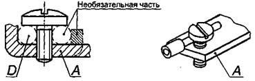

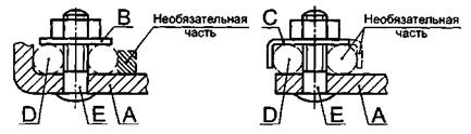

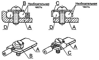

Выводы с прямым непосредственным давлением через головку винта
Выводы с косвенным давлением через прокладку
А — неподвижная часть; В — шайба или прокладка; С — устройство, препятствующее выскальзыванию проводников; D — место для проводника
Примечание — Показанные примеры не означают запрета на разделение проводника по любой стороне винта.
Резьбовыми называют выводы, в которых проводник зажат под головкой одного или нескольких винтов. Давление зажима может создаваться непосредственно головкой винта или передаваться через промежуточную часть типа шайбы, прокладки или устройства, препятствующего выскальзыванию проводника.
Рисунок D.1 — Резьбовые выводы

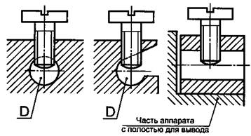

Выводы без прокладки
Выводы с прокладкой
Выводы с прокладкой

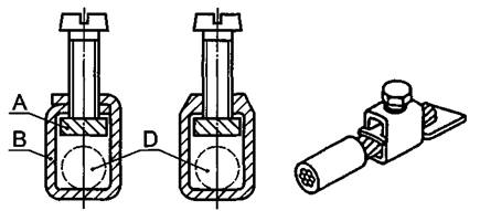

Вывод с прямой передачей давления
Вывод с непрямой передачей давления
А — часть, не вращающаяся при затягивании винта; В — зажим; D — место для проводника

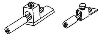

Вывод с отверстием — вывод резьбового типа, в который проводник вставляется в отверстие или полость и зажимается одним или несколькими винтами. Давление зажима может передаваться непосредственно от винта или через промежуточную часть, на которую передается давление от винта.
Рисунок D.2 — Выводы с отверстиями

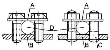

А — прокладка; В — шайба для прокладки; С — штифт; D — место для провода
резьбовый вывод
Выводы с прокладками — резьбовый вывод, в котором проводник зажимается под прокладкой с помощью двух или нескольких винтов или гаек.
Рисунок D.4 — Выводы с прокладками

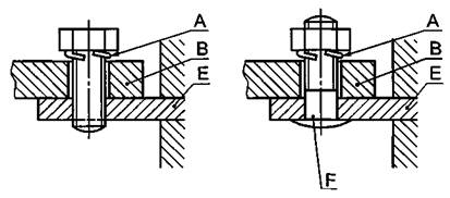

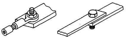

кабельный наконечник или шина
А — запорное устройство; В — кабельный наконечник или шина; Е — неподвижная часть;
F — штифт
Выводы с наконечником
Резьбовый или штифтовый вывод предназначен для зажима кабельного наконечника или шины с помощью винта или гайки
Рисунок D.5 — Выводы с наконечником

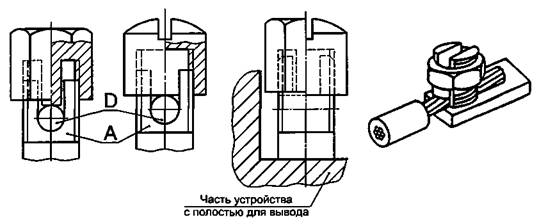

Вывод с крышкой
А — неподвижная часть; D — место для проводника
Рисунок D.6 — Вывод с крышкой
