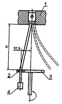

Для испытания следует использовать подходящий испытательный аппарат. К выводу следует присоединить установленное число проводников. Длина испытуемых проводников должна на 75 мм превышать высоту H, указанную в таблице 5. Зажимные винты следует затягивать с приложением крутящего момента по таблице 4 или инструкции изготовителя.
Испытуемый аппарат должен быть закреплен согласно рисунку 1.
Каждый проводник подвергают круговому движению следующим способом.
Конец испытуемого проводника пропускают через соответствующего размера гильзу в пластине, расположенной на высоте H ниже вывода аппарата согласно таблице 5. Прочие проводники следует согнуть, чтобы они не влияли на результаты испытания. Гильзу следует вставить в горизонтальную пластину концентрично проводнику. Гильзу следует смещать так, чтобы ее центральная линия описывала круг диаметром 75 мм вокруг своего центра в горизонтальной плоскости с частотой (10±2) мин-1. Расстояние между зажимным концом вывода и верхним краем гильзы не должно отличаться от размера по таблице 5 более чем на 13 мм. Во избежание застревания, скручивания или проворачивания изолированного проводника гильзу следует смазывать. К концу проводника следует подвешивать груз, создающий тянущее усилие, указанное в таблице 5. В ходе испытания следует совершить 135 непрерывных вращений.
Во время испытания проводник не должен ни выскальзывать из вывода, ни ломаться близ зажима.
Немедленно после испытания на изгиб каждый испытуемый проводник должен подвергнуться в аппарате испытанию по 8.2.4.4 (на вытягивание).

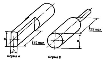

8.2.4.5 Испытание на возможность вставления круглых неподготовленных медных проводников с максимальным установленным поперечным сечением
8.2.4.5.1 Методика испытания
Испытание должно выполняться с применением щупов формы А или В, характеризуемых в таблице 7. Рабочий элемент щупа должен проникать в отверстие вывода под собственным весом на полную глубину вывода (см. также примечание к таблице 7).
8.2.4.5.2 Конструкция щупов
Конструкция щупов показана на рисунке 2.
Размеры a, b и предельные допустимые отклонения по ним приведены в таблице 7. Рабочий элемент щупа следует выполнять из инструментальной стали.

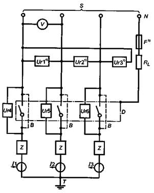

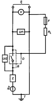

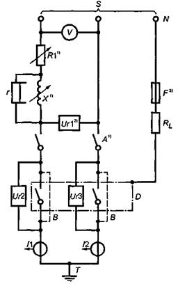

8.3.3.5.2 Испытательная цепь
а) На рисунках 3-6 представлены схемы цепей, которые следует использовать для испытания:
- однополюсного аппарата однофазным переменным или постоянным током (рисунок 3);
- двухполюсного аппарата однофазным переменным или постоянным током (рисунок 4);
- трехполюсного аппарата или трех однополюсных аппаратов трехфазным переменным током (рисунок 5);
- четырехполюсного аппарата трехфазным переменным током в четырехпроводной схеме (рисунок 6).
Подробная схема цепи, использованной для испытания, должна быть приведена в протоколе испытания.
b) Ожидаемый ток на входных выводах аппарата должен быть не менее одной из двух величин: десятикратного испытательного тока или 50 кА (принимают меньшее).
c) Испытательная цепь включает источник питания, аппарат D, подвергающийся испытанию, и цепь нагрузки.
d) В цепь нагрузки должны входить сопротивления и реакторы с воздушными сердечниками, соединенные последовательно. Реакторы с воздушными сердечниками должны быть в любой фазе шунтированы сопротивлениями, отводящими около 0,6 % тока, проходящего через реактор.
Однако в случаях, когда указывается значение восстанавливающегося напряжения, шунтирующие сопротивления, отводящие 0,6 % тока, следует заменить параллельными нагрузке сопротивлениями и конденсаторами, так что вся цепь нагрузки принимает вид, указанный на рисунке 8.
Примечание — При испытании на постоянном токе, когда L/Rпревышает 10 мс, можно использовать реактор с железным сердечником и последовательно соединенными резисторами, проверяя при необходимости осциллографом, что величина L/Rравна указанному значению с отклонением, не превышающем + 15 %, и что время, при котором достигается 95 % установившегося тока, равно 3 x L/R±20 %.
Если устанавливается переходный пусковой ток (например в категориях применения Ас-5b, АС-6 и DC-6), в стандарте на соответствующий аппарат может рекомендоваться другая нагрузка.
e) Нагрузку следует регулировать так, чтобы при указанном напряжении обеспечить:
- значения тока и коэффициента мощности или постоянной времени, установленные в стандарте на соответствующий аппарат;
- заданное значение возвращающегося напряжения;
- если оговаривается, частоту колебаний восстанавливающегося напряжения и коэффициент g.
Коэффициент g — отношение значения U1, наибольшего пикового восстанавливающегося напряжения к мгновенному значению U2(в момент прохождения тока через нуль) составляющей возвращающегося напряжения промышленной частоты (рисунок 7).
f) Испытательная цепь должна быть заземлена только в одной точке. Эта точка должна быть либо со стороны нагрузки вершины звезды, либо со стороны питания вершины звезды. Положение этой точки должно быть указано в протоколе испытаний.
Примечание — Последовательность присоединения Rи X (см. рисунки 8а, b) нельзя менять в период между регулировкой и испытанием.
g) Все части аппаратов, в условиях эксплуатации нормально заземляемые, в том числе оболочка или экран, должны быть изолированы от земли и присоединены в одной точке, как показано на рисунках 3—5 или 6.
Это соединение F должно представлять собой медную проволоку диаметром 0,8 мм и длиной не менее 50 мм или эквивалентный плавкий элемент для обнаружения аварийного тока.
Ожидаемый аварийный ток в цепи этого плавкого элемента должен составлять 1500 А ± 10 %, за исключением случаев, оговоренных в примечаниях 2 и 3. Если необходимо, следует использовать сопротивление, ограничивающее ток этим значением.
Примечания
1 Медная проволока диаметром 0,8 мм при токе 1500 А расплавляется приблизительно за один полупериод при частоте от 45 до 67 Гц (или за 0,01 с на постоянном токе).
2 Для малогабаритного аппарата ожидаемый аварийный ток может быть менее 1500 А согласно требованиям стандарта на соответствующий аппарат, при этом медный провод меньшего диаметра (см. примечание 4) соответствует тому же времени расплавления, как в примечании 1.
3 В системе питания с искусственной нейтралью допустим более низкий ожидаемый аварийный ток по соглашению с изготовителем, причем медный провод меньшего диаметра (см. примечание 4) соответствует тому же времени расплавления, как в примечании 1.
4 Соотношение между ожидаемым аварийным током в цепи плавкого элемента и диаметром медной проволоки должно соответствовать следующей таблице:
5 Значение сопротивления цепи плавкого элемента см. 8.3.2.1.

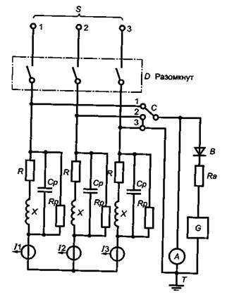

8.3.3.5.3 Характеристики восстановившегося напряжения
Чтобы моделировать условия в цепях индивидуальных двигателей (индуктивных нагрузок), следует отрегулировать частоту колебаний цепи нагрузки до уровня
где f — частота колебаний, кГц;
— ток отклонения, А;
Ue — номинальное рабочее напряжение, В.
Коэффициент g следует отрегулировать так, чтобы
g = 1,1 + 0,05.
Значение реактивного сопротивления, необходимое для этого испытания, можно обеспечить, соединив параллельно несколько реакторов при условии, что восстанавливающемуся напряжению можно по-прежнему приписывать только одну колебательную частоту. Это, в принципе, соответствует действительности, когда у таких реакторов практически одинакова постоянная времени.
Выходные выводы аппарата следует присоединить как можно ближе к выводам отрегулированной цепи нагрузки. Такая регулировка должна производиться после установки этих соединений на место.
Методика регулирования цепи нагрузки описана в приложении Е.

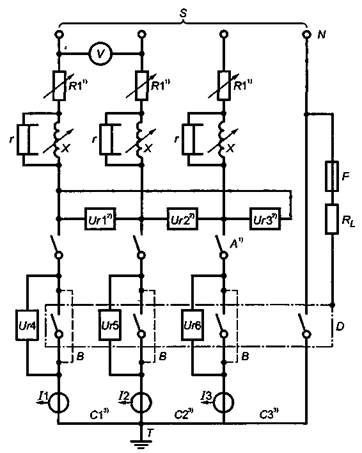

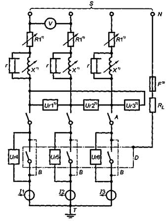

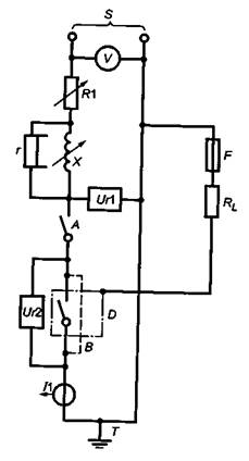

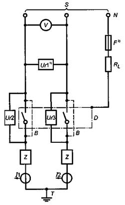

8.3.4.1.2 Испытательная цепь
a) На рисунках 9—12 приведены схемы цепей, которые следует использовать при испытаниях:
- однополюсного аппарата — однофазным переменным или постоянным током (рисунок 9);
- двухполюсного аппарата — однофазным переменным или постоянным током (рисунок 10);
- трехполюсного аппарата — трехфазным переменным током (рисунок 11);
- четырехполюсного аппарата — трехфазным переменным током в четырехпроводной схеме (рисунок 12).
Подробную схему использованной цепи следует привести в протоколе испытаний.
Примечание — Для комбинаций с УЗКЗ относительное расположение УЗКЗ и аппарата, подлежащего испытанию, должно быть указано в стандарте на соответствующий аппарат.
b) Источник питания S подает ток в цепь, включающую сопротивления R1, реакторы X и испытуемый аппарат D.
В любом случае мощность источника питания должна быть достаточной для проверки характеристик, указанных изготовителем.
Активное и реактивное сопротивления должны быть регулируемыми, чтобы удовлетворять указанным условиям испытания. Реактор Х должен быть с воздушным сердечником. Реакторы следует соединять последовательно с сопротивлениями R1, а требуемое значение реактивного сопротивления следует обеспечить путем последовательного соединения отдельных реакторов; допускается и параллельное соединение реакторов, если у них практически одинакова постоянная времени.
Поскольку характеристики восстанавливающегося напряжения испытательных цепей, включающих реакторы с воздушными сердечниками, не типичны для обычных условий эксплуатации, реактор с воздушным сердечником в каждой фазе должен быть шунтирован сопротивлением, отводящим приблизительно 0,6 % тока, проходящего через реактор, при отсутствии другого соглашения между изготовителем и потребителем.
c) В каждую испытательную цепь (рисунки 9—12) вводят сопротивления и реакторы между источником питания S испытуемым аппаратом D. Положения замыкающего аппарата A и датчика тока (I1, I2, I3) могут быть различными. Соединения испытуемого аппарата с испытательной цепью должны характеризоваться в стандарте на соответствующий аппарат.
Если для испытаний используют ток ниже номинального, на выходной стороне аппарата между ним и короткозамыкателем следует вставить дополнительное требуемое полное сопротивление; можно, однако, установить его на входной стороне, но это следует указать в протоколе испытаний.
Это не обязательно относится к испытаниям на кратковременно допустимый ток (см. 8.3.4.3).
При отсутствии специального соглашения между изготовителем и потребителем, подробности которого фиксируют в протоколе испытаний, схема испытательной цепи должна соответствовать рисункам.
Заземлять следует одну и только одну точку испытательной цепи: короткозамкнутое звено испытательной цепи или нейтральную точку источника питания, или любую другую удобную точку, но способ заземления следует указать в протоколе испытания.
d) Все части аппарата, заземляемые в нормальных условиях эксплуатации, в том числе оболочка и экраны, должны быть изолированы от земли и присоединены к одной точке, как показано на рисунках 9—12.
Ожидаемый аварийный ток в цепи с плавким элементом должен составлять 1500 А ±10 %, за исключением случаев, оговоренных в примечаниях 2 и 3. Если необходимо, следует использовать сопротивление, ограничивающее ток до этого уровня.
Примечания
1 Медная проволока диаметром 0,8 мм при токе 1500 А расплавится приблизительно за полупериод при частоте от 45 до 67 Гц (или за 0,01 с на постоянном токе).
2 Для малогабаритных аппаратов ожидаемый аварийный ток может быть ниже 1500 А согласно требованиям стандарта на соответствующий аппарат. В этом случае применяют медную проволоку меньшего диаметра (см. примечание 4), время расплавления которой должно соответствовать указанному в приложении 1.
3 В случае применения источника питания с искусственной нейтралью допустим более низкий ожидаемый аварийный ток по соглашению с изготовителем. В этом случае применяют медную проволоку меньшего диаметра (см. примечание 4), время расплавления которой должно соответствовать указанному в приложении 1.
4 Соотношение между ожидаемым аварийным током в цепи с плавким элементом и диаметром медной проволоки см. 8.3.3.5.2 (таблица).

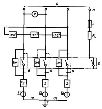

Схема испытательной цепи для проверки включающей и отключающей способностей трехполюсного аппарата
S — источник питания; Ur1, Ur2, Ur3, Ur4, Ur5, Ur6 — датчики напряжения; V — вольтметр; N — нейтраль (искусственная); В— перемычки для настройки контура; F — плавкий элемент (8.3.3.5.2g); Z— цепь нагрузки (см. рисунок 8); RL — токоограничивающие сопротивление;
D — испытуемый аппарат (с присоединенными проводниками).
Примечание — Пунктиром обозначен металлический экран или оболочка;
I1, I2, I3 — датчики тока; Т — точка заземления (на стороне нагрузки или питания)
1) Ur1, Ur2, Ur3 могут альтернативно присоединяться между фазой и нейтралью.
2) Если аппарат предназначен для применения в фазно-заземленных системах или если данную схему применяют для испытания нейтрали и смежного с ней полюса четырехполюсного аппарата, F следует присоединять к одной фазе источника питания.
В США и Канаде F следует присоединять:
- к одной фазе источника питания для аппарата, маркированного единственным значением Ue;
- к нейтрали для аппарата, маркированного двойным напряжением (см. примечание к 5.2).
Рисунок 5 — Схема испытательной цепи для проверки включающей и отключающей способностей трехполюсного аппарата (см. 8.3.3.5.2)

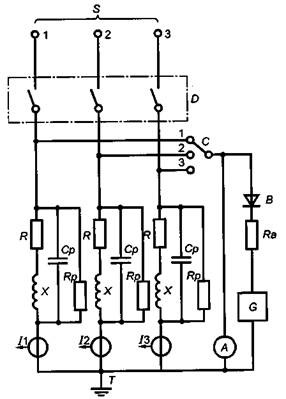

Схема метода регулировки цепи нагрузки
S — источник питания; D — испытуемый аппарат; С — переключатель выбора фазы;
В — диод; А — регистрирующий прибор; Ra — резистор; G — высоковольтный генератор;
R — активные сопротивления цепи нагрузки; X— катушки индуктивности (8.3.3.5.2d);
Rp — параллельные активные сопротивления; Ср — параллельные конденсаторы;
Взаимное расположение высоковольтного генератора (G) и диода (В) должно быть, как показано. Указанная точка заземления должна быть единственная.
Рисунок 8а — Схема метода регулировки цепи нагрузки

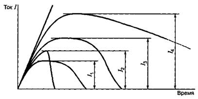

Определение ожидаемого тока отключения после проведения первой калибровки
I1 — первая калибровка; I2 — действительный ток отключения; I3 — вторая калибровка;
I4 — отключающая способность
Рисунок 15 — Определение ожидаемого тока отключения после проведения первой калибровки при токе, меньшем номинальной отключающей способности (см. 8.3.4.1.8b)
