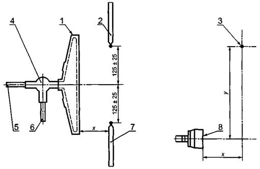

А.1 Устройство для измерения температуры
Температуру пламени измеряют с помощью двух термопар диаметром 1,5 мм с минеральной изоляцией и в оболочке из нержавеющей стали, соответствующих типу К по МЭК 60584-1 [2], установленных, как указано на рисунке А.1.
Расположение термопар при проверке
1 — горелка; 2 — термопара А; 3 — кончик термопары; 4 — смеситель Вентури; 5 — штуцер для подачи воздуха; 6 — штуцер для подачи газа; 7 — термопара В; 8 — поверхность горелки
Рисунок А.1 — Расположение термопар при проверке

А.2.1 Горелку помещают на расстоянии приблизительно 45 мм от термопары по горизонтали (х) и на 70 мм ниже осевой линии термопары по вертикали (у), как указано на рисунке А.1.

А.2.3 Положение горелки регулируют по горизонтали так, чтобы термопары располагались вблизи вертикальной осевой линии пламени.
