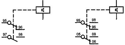

А.3 Маркировка и идентификация выводов реле перегрузки
Выводы главных цепей реле перегрузки следует маркировать аналогично выводам главных цепей контакторов (см. А.2.2).
Выводы вспомогательных цепей реле перегрузки следует маркировать аналогично выводам вспомогательных цепей контакторов со специальными функциями (см. А.2.3). Первый порядковый номер всегда 9, если требуется второй вывод, то вместо 9 применяют 0.
Примеры
Альтернативно можно идентифицировать выводы на коммутационной схеме, поставляемой вместе с аппаратом.
