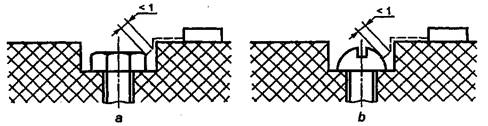

Способ 9
Рисунок А.9
Зазор между головкой винта и стенкой впадины слишком мал, и его не принимают во внимание.

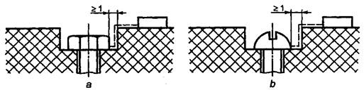

Способ 10
Рисунок А.10
Зазор между головкой винта и стенкой впадины достаточно велик, и его принимают во внимание.
