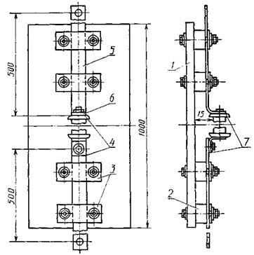

УСТАНОВКА ДЛЯ ИСПЫТАНИЯ ПРЕДОХРАНИТЕЛЕЙ ДЛЯ ЗАЩИТЫ ПОЛУПРОВОДНИКОВЫХ УСТРОЙСТВ
1 — изоляционное основание; 2 — изолятор; 3 — изолированные скобы; 4 — луженая контактная поверхность; 5 — матовая поверхность черного цвета; 6 — место установки термопар; 7 — точки измерения напряжения.
