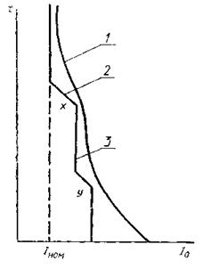

ПОСТРОЕНИЕ УСЛОВНОЙ ПЕРЕГРУЗОЧНОЙ ХАРАКТЕРИСТИКИ ПЛАВКИХ ВСТАВОК ТИПОВ aR и gR
Условную перегрузочную характеристику строят в логарифмическом масштабе путем проведения из каждой точки с координатами, соответствующими проверенной перегрузочной способности, двух линий в направлении увеличивающихся значений времени:
одну — параллельно оси тока;
другую — соответствующую постоянным значениям I2t.
Полученная ломаная линия, оканчивающаяся в точке, соответствующей номинальному току, представляет условную кривую перегрузки (см. чертеж).
Пример изображения условной перегрузочной характеристики
перегрузочная характеристика предохранителя
1 — преддуговая время-токовая характеристика; 2 — линия постоянного I2t; 3 — условная перегрузочная характеристика; I0 — ток отключения; Iном — номинальный ток; х, у — точки проверки перегрузочной способности.

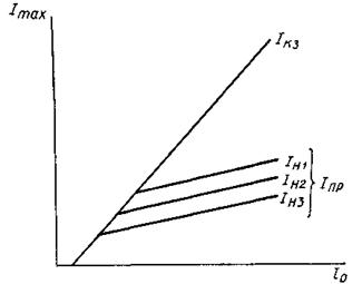

Пример изображения характеристики пропускаемого тока предохранителя
характеристика пропускаемого тока предохранителя
1, 2 3 — номинальные токи предохранителя; Iпр — пропускаемый ток предохранителя;
Iк.з — ток асимметричного короткого замыкания; Imax — максимальное значение тока;
I0 — ток отключения.
