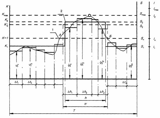

F.2 Преобразование исходного графика нагрузки трансформатора в суточный, эквивалентный по потерям, двухступенчатый прямоугольный график с представлением нагрузки в долях номинального тока обмотки следует выполнять в соответствии с рисунком F.1 в такой последовательности.
F.2.1 На исходном графике нагрузки трансформатора провести линию номинального тока lн, она же линия относительной номинальной нагрузки К = 1.
F.2.2 В точках А и Б пересечения номинальной линии с кривой исходного графика нагрузки выделить на нем участок перегрузки продолжительностью h.
F.2.3 Оставшуюся часть исходного графика с меньшей нагрузкой разбить на т интервалов Dtj исходя из возможности проведения в каждом интервале линии средней нагрузки, то есть так, чтобы площади участков над и под средней линией были примерно равными, а затем определить значения тока средних линий S1,S2, Sm.
F.2.4 Рассчитать начальную нагрузку К1 эквивалентного графика
                                        (F.1)
F.2.5 Участок перегрузки h на исходном графике нагрузки разбить на р интервалов Dhp исходя из возможности проведения линии средней нагрузки а каждом интервале, а затем определить значения , , .
F.2.6 Рассчитать предварительное превышение перегрузки эквивалентного графика нагрузки
                                 (F.2)
F.2.7 Сравнить значение  с Kmax исходного графика нагрузки: если , следует принять K2 =  если , следует принять K2 = 0,9 Кmax, а продолжительность h перегрузки эквивалентного графика нагрузки рассчитать по формуле
                                                              (F.3)
F.3 Если исходный суточный график нагрузки трансформатора содержит два близких по значению максимума различной продолжительности, значения h и К2 определяются по максимуму большей продолжительности, а значение К1 - как среднеквадратичное значение остальной нагрузки.
F.4 Если исходный суточный график нагрузки трансформатора содержит несколько последовательных близких максимумов, значения К2 и h определяются из охвата всех максимумов, а значение K1 - как среднеквадратичное значение оставшейся нагрузки.
Преобразование исходного графика нагрузки трансформатора в эквивалентный двухступенчатый прямоугольный
1 - исходный график нагрузки,
2 - эквивалентный прямоугольный график нагрузки
Рисунок F.1 - Преобразование исходного графика нагрузки трансформатора в эквивалентный двухступенчатый прямоугольный
