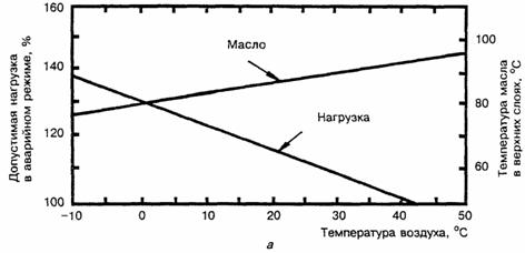

Предположим, например, что потребитель имеет определенное число силовых трансформаторов с охлаждением ONAN, тепловые характеристики которых подобны приведенным в таблице 2, и согласился принять температуру наиболее нагретой точки для условий перегрузки в аварийном режиме равной 120 °С, а для кратковременных перегрузок - 140 °С.
Если не принимать во внимание термический износ, то инструкции для операторов сети могут быть представлены в виде двух простых графиков с примечаниями, как показано на рисунке Е.1. Первая кривая на рисунке Е.1, а - это кривая допустимой нагрузки в режиме продолжительных аварийных перегрузок (в процентах от номинальной мощности) в зависимости от температуры охлаждающей среды. Вторая кривая указывает допустимую температуру масла в верхних слоях для соответствующих условий нагрузки.

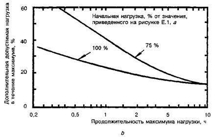

На рисунке Е.1, b представлены кривые допустимой дополнительной перегрузки за период максимума в зависимости от его продолжительности. Эта дополнительная мощность приведена в процентах от допустимой перегрузки в продолжительном режиме согласно рисунку Е.1, а. Можно провести несколько кривых для учета реальной нагрузки в начале максимума относительно допустимой перегрузки, приведенной на рисунке Е.1, а. Кривые нагрузки, приведенные на рисунке Е.1, b, менее чувствительны к температуре охлаждающей среды; здесь расчет выполнен для температуры охлаждающей среды 20 °С.

допустимые аварийные перегрузки
а - допустимые аварийные перегрузки на основном ответвлении в установившемся режиме, выраженные в процентах от номинального тока, и допустимая температура масла в верхних слоях при этой нагрузке
Пример упрощенных инструкций при нагрузках, превышающих номинальные значения
b - дополнительная допустимая кратковременная перегрузка, выраженная в процентах от перегрузки в установившемся режиме

Примечания:
1. Нагрузка не должна превышать 1,5 номинального тока, независимо от определенной по рисункам Е.1, а и Е.1, b.
2. Работа устройств переключения ответвлений должна блокироваться при нагрузках, превышающих 200 А. Даже при блокировке устройства переключения ответвлений нагрузка не должна превышать 250 А.
3. Рисунок Е.1, а основан на температуре наиболее нагретой точки обмотки, равной 120 °С, рисунок Е.1, b - на температуре 140 °С.
4. Кривые на рисунке Е.1, b рассчитаны для температуры охлаждающей среды 20 °С, но они достаточно точны для температуры от минус 10 до 50 °С.
5. Нагрузочная способность на ответвлении 1 (126,5 кВ) составляет 102 % от нагрузочной способности на ответвлении 10 (110 кВ). На ответвлении 19 (93,5 кВ) эта нагрузочная способность составляет 98 %.
