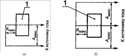

9.5.1.3 Погрешности шинных, втулочных, встроенных и разъемных трансформаторов при испытаниях квалификационных, типовых и на утверждение типа следует определять в первичном токоведущем контуре согласно рисунку 1a.
первичный токоведущий контур
1 — испытуемый трансформатор; амакс — расстояние между осями проводников соседних фаз в месте установки трансформатора в эксплуатации; — расстояние в свету от трансформатора до места ближайшего изгиба проводника, служащего в эксплуатации первичной обмоткой трансформатора
Рисунок 1
Численные значения размеров амакс и бмакс должны быть установлены в стандартах на трансформаторы конкретного типа и при испытании они не должны быть превышены.
