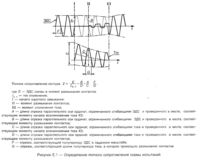

Е.3 Определение при помощи вспомогательного генератора (пилот-генератора)
Если имеется вспомогательный генератор, установленный на одном валу с испытательным генератором, напряжение этого генератора, записанное на осциллограмме, сравнивают по фазе сначала с напряжением, затем - с током испытательного генератора.
Разность между фазными углами напряжений вспомогательного и главного генераторов с одной стороны и между фазными углами напряжения вспомогательного генератора и тока испытательного генератора с другой стороны определяет фазный угол между напряжением и током испытательного генератора, по которому может быть найден коэффициент мощности.
определение сопротивления схемы испытаний выключателя

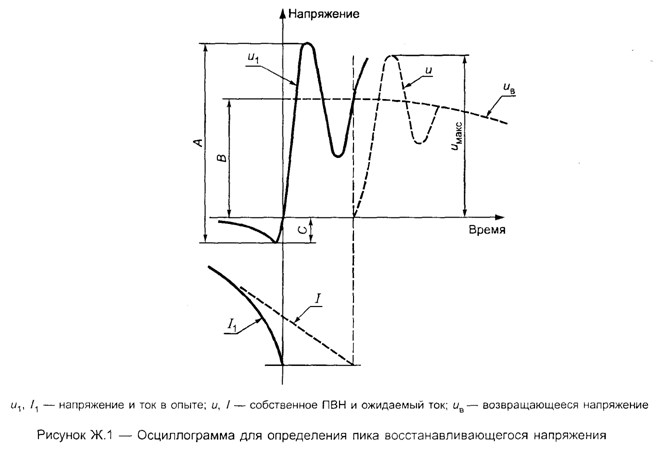

Метод определения пика собственного ПВН с учетом влияния пика гашения
При использовании указанного в 9.6.5.9, перечисление а), метода определения формы кривой собственного ПВН испытательной цепи необходимо учитывать влияние пика гашения на значение пика восстанавливающегося напряжения и соответственно обработать результаты измерения на осциллографе для получения значения U_макс, подлежащего сопоставлению с нормированным значением U_c.
Если значение пика гашения не превышает 10% измеренного на осциллограмме пика восстанавливающегося напряжения, то для одночастотного ПВН, а также для многочастотного ПВН, если в нем преобладает составляющая основной частоты, может применяться следующий способ определения U_макс.
На осциллограмме (см. рисунок Ж.1) измеряют отрезки А, В и С и с учетом масштаба m_U, рассчитывают U_макс по Формуле
                    U    = АВm /(B + C),                            (Ж.1)
макс     U
Если при расшифровке осциллограммы возникают трудности с определением величины отрезка В, то допускается применять формулу
                    U     = (A - K C) m                             (Ж.2)
макс         a    U
где К  - значение коэффициента по 6.6.3.1.
а

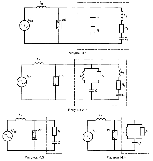

Примеры схем формирования ПВН, определяемого четырьмя параметрами, в соответствии с 9.6.5.1 приведены на рисунках И.1 и И.2. Примеры схем формирования ПВН, определяемого четырьмя параметрами, для случаев, предусмотренных 9.6.5.4, приведены на рисунках И.3 и И.4.
На рисунках И.1 - И.4 штрих-пунктирными линиями обозначены схемы формирования ПВН.
Обозначения на рисунках И.1 - И.4:
L_0 - индуктивность короткого замыкания схемы испытаний;
ИВ - испытуемый выключатель;
L, L_1, R, R_1, С, С_1 - реакторы, резисторы и конденсаторы (соответственно) схем формирования ПВН.

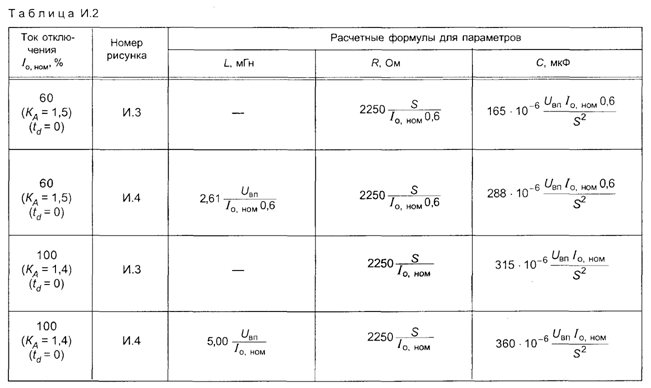

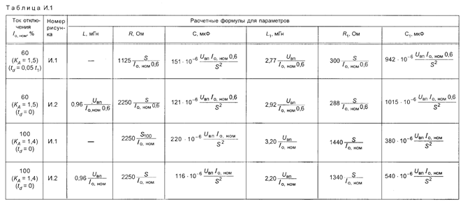

В таблицах И.1 - И.2 приведены формулы для выбора значений элементов схем формирования ПВН. Каждая схема дает определенное значение запаздывания t_d, которое определяется, в основном, выбором значения сопротивления R_1. Значение t_d может увеличиваться за счет емкости, параллельной испытуемому выключателю (сумма собственной емкости испытательной установки и дополнительных конденсаторов). Емкость, обеспечивающая требуемое значение t_d, может оказывать влияние и на другие характеристики кривой ПВН. В этом случае значения элементов схем формирования ПВН должны быть откорректированы при окончательной наладке схемы испытаний.
При применении формул, приведенных в таблицах И.1 - И.2, используются следующие единицы: напряжение - в киловольтах, ток - в килоамперах, индуктивность - в миллигенри, емкость - в микрофарадах, активное сопротивление - в омах, скорость ПВН (S) - в киловольтах в микросекунду.
Пример - Расчет элементов схемы формирования ПВН, приведенной на рисунке И.2, при испытаниях выключателя с номинальным напряжением 220 кВ на отключение номинального тока отключения 40 кА.
Определение возвращающегося напряжения U_вп и индуктивности короткого замыкания L_0:
             U
н.р                 252
U  = ─────────── х К   = ─────────── х 1,3 = 189,1 кВ,
вп  кв.корень 3    п.г  кв.корень 3
               U
вп            3        189,1       3
L = ──────────────── х 10  = ──────────── х 10  = 15,1 мГн,
0   I      х омега           40,0 х 314
о,ном        п
где омега  - круговая промышленная частота.
п
В соответствии с формулами, приведенными в таблице И.1 (нижняя строка), определяем элементы схемы формирования ПВН, показанной на рисунке И.2:
                 U
вп           189,1
L = 0,96 ──────── = 0,96 ─────── = 4,53 мГн;
I                40,0
о,ном
                  S            2,0
R = 2250 ──────── = 2250 ────── = 112,50 Ом;
I               40,0
о,ном
                     U   I
-6   вп  о,ном           -6  189,1 x 40,0
С = 116 х 10   ─────────── = 116 x 10   ────────────── = 0,219 мкФ;
2                          2
S                        2,0
                 U
вп          189,1
L = 2,20 ──────── = 220 ─────── = 10,40 мГн;
1        I              40,0
о,ном
                  S            2,0
R = 1340 ──────── = 1340 ────── = 67,0 Ом;
1        I               40,0
о,ном
                     U   I
С = 540 х 10   ─────────── = 540 x 10   ────────────── = 1,021 мкФ;
1                   2                          2
S                        2,0
Требуемое значение t_d - 2 мкс. В соответствии с выражением (13) определяют суммарную емкость С, которую необходимо подключить параллельно контактам ИВ:
                    t  t  i
-6   d  1  0            -6  2 x 100 x 40
С = 445 х 10   ────────── = 445 x 10   ────────────── = 0,0178 мкФ.
u                       200

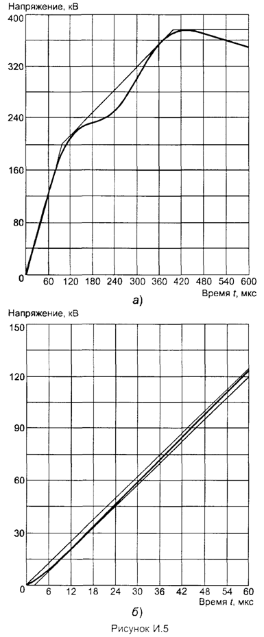

В верхней части рисунка И.5 приведена расчетная кривая ПВН. В нижней части рисунка И.5 - ее начальная часть. Размещение параллельно контактам испытуемого выключателя дополнительной емкости 0,0178 мкФ потребовало корректировки значений элементов: С, С_1 и R_1. В результате С = 0,205 мкФ, С_1 = 1,10 мкФ, R_1 = 60 Ом. Остальные элементы остались без изменений. Параметры кривой ПВН соответствуют требованиям настоящего стандарта.
