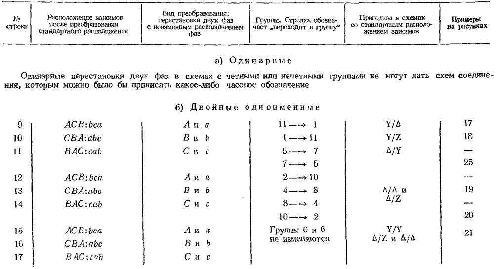

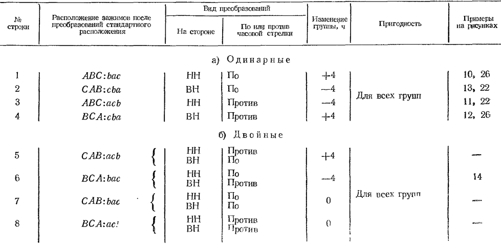

Расположение зажимов после различных преобразований при условии, что исходное стандартное расположение зажимов ABG: cba, а группа та, которая указана
на щитке трансформатора
А. Циклические перемещения
Продолжение приложения 3
Б. Перестановка двух фаз
Продолжение приложения S В. Перестановка двух фаз — двойные разноименные

Преобразования групп соединения трансформаторов могут быть осуществлены путем перепайки ответвлений обмоток под крышкой бака или путем перемаркировки зажимов на крышке бака трансформатора. В обоих случаях ставится условие, что после преобразования групп коэффициент трансформации остается неизменным.
    1. Перепайка ответвлений под крышкой бака позволяет:
а) изменить порядок соединения фаз схем треугольник и зигзаг (см. схемы № 3 и 6 приложения 1, схемы № ]9 и 22 приложения 2, схемы № 20 и 22 приложения 2 и т. п.). Порядок соединения фаз схем треугольник и зигзаг приводит к изменению группы на ± 2 ч;
б) изменить направления намотки путем перепайки начал и концов, что для обмоток по схеме звезда приводит к изменению группы на ±'6 ч (см. рис. 1 и 10). Для обмоток по схемам треугольник или зигзаг перепайка начал и концов влечет за собой еще изменение типа междуфазных соединений н в итоге приводит к изменению группы на +4 ч (см. рис. 8).
    1. Перемаркировка зажимов на крыше бака для любой группы соединения состоит в следующем:
а) циклическое перемещение зажимов дает изменение группы на ±4 ч (см. рис. 10—14);

в) двойная одноименная перестановка дает изменение группы на симметричное по отношению к оси 0—6 ч (см. рис. 17, 18, 19, 20 и 21);
г)  двойную разноименную перестановку можно рассматривать как совокупность двойной одноименной перестановки обозначений с изменением группы на симметричное и циклического перемещения с изменением группы на +4 ч (см. рис. 25 и 26 и схемы № 18—29 приложения 3).
