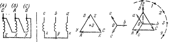

На рис. 10 показана схема звезда/звезда с одинаковым направлением намотки обеих обмоток, но в обмотке НН обозначения всех фаз путем циклического перемещения изменены по сравнению с теми обозначениями, которые были приняты для схемы № 1 приложения 1. Старые обозначения показаны на рис. 10 в скобках над новыми обозначениями обмотки НН.
Циклическое перемещение по часовой стрелке на стороне НН
Рис. 10. Циклическое перемещение по часовой стрелке на стороне НН для схемы Y/Y-0—* Y/Y-4*.
Циклическое перемещение обозначений зажимов НН произведено по часовой стрелке, ибо фаза а подведена к зажиму b. Построение векторной диаграммы для обмотки ВН дает звезду ABC. При поочередном обходе всех фаз НН от нулевой точки получится такая же звезда векторов, как и на схеме № 1, но теперь эти векторы будут иметь другое обозначение. Средняя фаза, вектор напряжения которой должен быть параллелен вектору ОВ и одинаково с ним направлен, теперь обозначена буквой а. Вектор напряжения правой фазы НН должен быть изображен вектором, параллельным вектору OA, так как обмотка этой фазы намотана на том же стержне, на котором обмотка ВН соединена с фазой А линии. Но теперь эта правая фаза обмотки НН обозначена буквой с. В соответствии с этим на рис. 10 показаны новые обозначения векторов НН. При совмещении центров векторных диаграмм часовая стрелка оb стоит на 4 ч, т. е. получилась схема и группа соединений Y/Y-4.

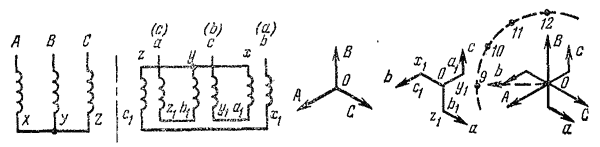

В качестве примера перемещения против часовой стрелки на стороне НН использована схема Y/Z-1, исходное положение векторов которой показано на схеме № 21 приложения 2. Так как все изменения обозначений зажимов происходили вне бака трансформатора, то все обозначения промежуточных зажимов на рис. 11 сохраняются те же, что и на схеме № 21. На рис. 11 старые обозначения фаз указаны в скобках. При построении векторной диаграммы для НН (рис. 11) вое векторы внутренних ветвей зигзага, идущих от нейтрали, сохраняют те же положение и обоначения, что и на схеме № 21. Так, для внутренней ветви хаи намотанной на правом стержне, вектор оа\ должен быть параллелен вектору OA левой фазы ВН, но обратно направлен, так как обход внутренней ветви происходит в направлении, обратном положительному обходу обмотки ХА.
Промежуточные зажимы ai и у\ соединены накоротко (рис. 11 и схема № 21). От промежуточного зажима у\ обход внешней ветви зигзага ухс происходит по обмотке на среднем стержне в положительном направлении, так что в результате строится вектор, параллельный и одинаково направленный вектору ОВ, но обозначаемый теперь ухе (рис. 11) вместо обозначения уф (на схеме № 21).
Циклическое перемещение против часовой стрелки на стороне НН
Рис. 11. Циклическое перемещение против часовой стрелки на стороне НН для схемы Y/Z-l—Y/Z-9.
Аналогичные изменения обозначений получаются для других внешних ветвей (рис. 11). Схема и группа соединений (рис. 11) получат обозначение Y/Z-9.

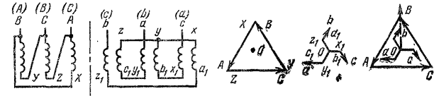

Перемещение против часовой стрелки на стороне ВН показано также на рис. 12 для исходной схемы № 17 приложения 1 с соединением Y/A. Векторная диаграмма на стороне ВН не изменила ни формы, ни положения. Изменение порядка присоединения фаз сети ВН к обмоткам на разных стержнях привело к изменению направления векторов в обмотке НН, сохранившей стандартное обозначение зажимов.
Циклическое перемещение против часовой стрелки на стороне ВН
Рис. 12. Циклическое перемещение против часовой стрелки на стороне ВН для схемы Y/A-11 — Y/Δ-З.
Для построения векторной диаграммы «а стороне НН делаем обход, например, по правой фазе ха. Теперь на стороне ВН к этой фазе, левой со стороны отводов ВН, подведена фаза В сети. Поэтому вектор ха надо рисовать вертикально вверх параллельно вектору ОВ. Из фазы а обход делаем по средней фазе yb, обмотка BIT которой соединяется с фазой сети С и потому вектор yb параллелен и одинаково направлен с вектором ОС. Совмещение центров тяжести фигур векторных диаграмм показывает, что на рис. 12 получилась схема Y/A-3, г. е. группа изменилась на +4 « условное расположение зажимов после этого циклического перемещения будет иметь вид: ВСА : cba. .
