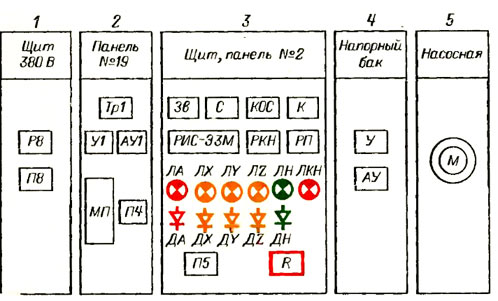

Аппаратура и оборудование, входящие в схему, как правило, территориально размещены в разных местах. Объединяя все, расположенное близко и монтируемое совместно, расчленяют схему на узлы. После монтажа и проверки каждого узла в отдельности их между собой связывают кабелями. В нашем примере пять узлов (рис. 17):
Распределение элементов схемы
Рис. 17. Распределение элементов схемы рис. 16 по узлам.
Щит 380 В, на котором установлены рубильник Р8 и предохранители П8.
Новая панель, получившая очередной порядковый № 19, на которой нужно смонтировать понижающий трансформатор Tpl, реле У1 и АУ1, магнитный пускатель МП, предохранители П4.
Панель № 2 существующего щита сигнализации. На ней уже смонтированы звонок Зв. реле импульсной сигнализации РИС-ЭЗМ, промежуточные реле РП и РКП, кнопки К и КОС, предохранитель /75. сирена С. лампы JTX, ЛУ, ЛZ и ЛKH, диоды ДХ, ДУ, Д7.. Надлежит вновь смонтировать лампы ЛН и ЛА. диоды ДН и ДА и резистор R.
Напорный бак, на котором устанавливаются два поплавковых реле У и А У.
Насосная с электродвигателем М.

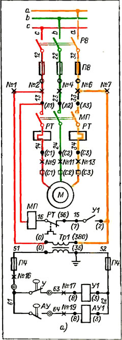

Такие узлы, как щиты, панели и шкафы с электроаппаратурой, пульты и т.п., обычно называют электроконструкциями. В пределах каждой электроконструкции аппараты соединяют проводами. Для внешних соединений с другими узлами, как правило, предусматривают сборки зажимов (если выводы самих аппаратов не приспособлены для непосредственного присоединения кабелей, как, например, у электродвигателя). Следовательно, после того, как аппаратура и оборудование распределены по узлам, нужно выяснить, какие выводы каждого аппарата нужно вывести на сборки зажимов, и обозначить их на схеме. Это и выполнено на рис. 18.
Схемы такого рода, т. е. изображенные как принципиальные, но с обозначениями зажимов, которыми заканчиваются отдельные узлы, иногда называют принципиально-монтажными. Принципиально-монтажные схемы обычно не выпускаются проектными организациями и используются только как вспомогательные при переходе от принципиальных схем к монтажным. Иногда взамен принципиально-монтажной схемы берут экземпляр принципиальной схемы, раскрашивают его цветными карандашами, присваивая узлам разные цвета.
Как же выполнена схема на рис. 18 и что можно из нее почерпнуть? На схеме, кроме позиционных обозначений элементов и маркировки участков цепей, показаны зажимы каждого узла, причем они изображены по-разному: кружками — для щита 380 В, крестами — для панели № 19; треугольниками — для панели № 2 щита сигнализации; двумя концентрическими окружностями - для напорного бака; квадратами — для насосной. Около изображений зажимов панели № 19 написаны их порядковые номера на сборках (рядах) зажимов, предназначенных для внешних соединений.
Выводы аппаратов обозначены жирными точками, а рядом с ними, в скобках, даны их заводские обозначения (на рис. 18, чтобы не затемнять схему, некоторые обозначения опущены).
Соединения между зажимами, обозначенными одинаково, представляют собой перемычки на сборке одного узла. Например, на панели № 19 зажимы № 1 и 2 соединены. Соединения между зажимами, обозначенными различно,—это жилы кабелей между узлами. Например, зажим № 15 панели № 19 соединен с зажимом панели № 2 щита (маркировка участка цепи 101).
Рассмотрим, например, левую часть схемы рис. 18, а. На ней с, 12, 13 и 14—маркировка участков цепи; крестики— зажимы № 1, 2 и 9 панели № 19; кружок без номера— вывод предохранителя ПН на щите 380 В; квадрат—вывод С1 электродвигателя М и т. п. Жирные точки (ЛI) и (С/) — выводы магнитного пускателя.
Принципиально-монтажная схема управления
схема сигнализации электродвигателя насоса
Рис. 18. Принципиально-монтажная схема управления (а) и сигнализации (б) электродвигателя насоса.
Таким образом, по принципиально-монтажной схеме легко определить: а) минимально необходимое количество зажимов (подробнее см. ниже пояснения к рис. 23) в сборке каждого узла; б) сколькими жилами кабеля соединяются узлы между собой; в) сколько кабелей нужно для соединения узлов между собою.

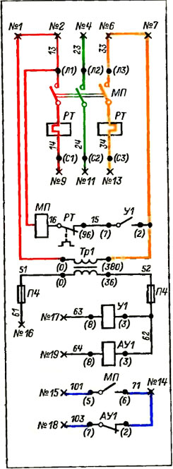

Накладывая кальку на принципиально-монтажную схему, делают из нее выкопировки для каждого узла. Такая выкопировка (нередко называемая принципиальной схемой узла) для панели № 19 показана на рис. 19. Она является основой для составления схемы соединений (монтажной схемы) узла
Обратим внимание на следующее. В конце § 9 подчеркивалось, что «параллельная» разработка принципиальной схемы и рабочих чертежей является грубой ошибкой (хотя, работая над составлением принципиальной схемы, полезно учитывать монтажные соображения, как это иллюстрировано выше, при рассмотрении рис. 8). Когда же выполняют рабочие чертежи, совместная работа над несколькими из них неизбежна. Например, рис. 15 содержит маркировку проводников, присоединяемых к аппаратам. Но она еще не известна до выполнения рис. 16. На рис. 18 указаны заводские обозначения зажимов, а также зажимы, принадлежащие сборкам разных узлов. Но, чтобы выполнить эту работу, надо сначала распределить элементы схемы между узлами, т. е. сделать рис. 17, а затем «занять» контакты, для чего надо закончить рис. 15 и т.д.
Принципиально-монтажная схема одного узла
Рис. 19. Принципиально-монтажная схема одного узла — панели № 19.
