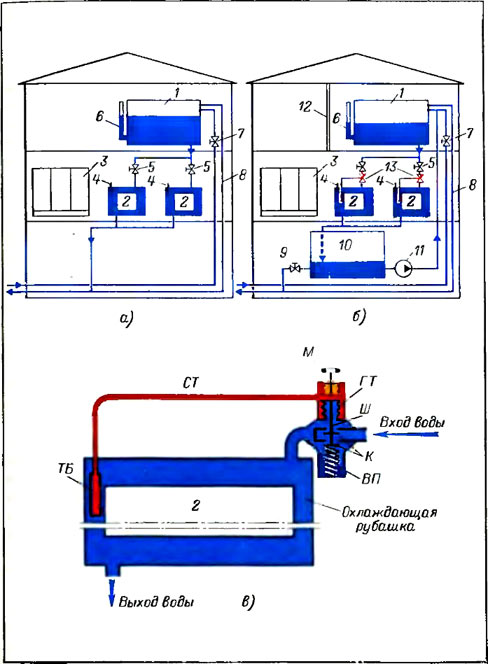

В задании должно быть отражаю существующее положение. Если его нельзя достаточно четко сформулировать словами, следует приложить эскиз. Например, на рис 1 ,а показан разрез здания. На третьем этаже расположен бак 1 с водой, постепенно расходующейся на охлаждение машин (механизмов, преобразователей) 2, за работой которых наблюдает дежурный у щита 3. Он следит по термометрам 4 за температурой машин и. если она повышается, вручную вентилями 5 увеличивает проток воды; при понижении температуры — уменьшает проток. Такой способ регулирования утомителен и не обеспечивает достаточно хорошего качества поддержания теплового режима. Другой дежурный находится на третьем этаже и наблюдает за уровнем воды по водомерному стеклу б. Время от времени он открывает кран 7 и пополняет запас воды. Вода, пройдя охлаждающие рубашки, сливается в водосток.

Рис. 1. Технологическая схема реконструируемой электроустановки. а — существующее положение; б — предполагаемые изменения после реконструкции ; в — принципиальная схема автоматического регулятора температуры.
Нужно наметить желательное направление решения поставленной задачи. Для уменьшения расхода воды система водоснабжения реконструируется и автоматизируется. На первом этаже устанавливается сливной бак 10 (рис. 1,6). Краны 9 (для опорожнения бака на время ремонтных работ) и 7 (для наполнения бака водой из водопровода) закрыты. При понижении уровня в баке 1 (и повышении уровня в баке 10) на некоторое время автоматически должен включаться циркуляционный насос 11 и перекачивать воду из бака 10 в бак 1.

Чтобы освободить дежурного у щита 3 от однообразного и утомительного труда и одновременно значительно повысить качество регулирования температуры, следует установить простейшие автоматические регуляторы температуры 13 прямого действия. Принципиальная схема такого регулятора приведена на рис. 1,в.
Регулятор работает следующим образом. При повышении температуры воды в охлаждающей рубашке заключенная в термобаллон ТБ рабочая жидкость расширяется и через соединительную трубку СТ передает давление штоку Ш, который в свою очередь давит на клапан К. Чем температура выше, тем давление больше и клапан опущен ниже, а возвратная пружина ВП сильнее сжата. Движение клапана продолжается до уравновешивания давления рабочей жидкости и сопротивления пружины. Увеличившийся проток воды понижает температуру в охлаждающей рубашке. Давление рабочей жидкости в термобаллоне уменьшается, и возвратная пружина поднимает клапан вверх, сокращая проток воды. Таким образом, клапан как бы «дышит», пропуская такое количество воды, чтобы температура в охлаждающей рубашке оставалась на заданном уровне. Гофрированная трубка /Т(сильфон) разделяет рабочую жидкость и воду. Настраивают регулятор на заданную температуру созданием начального давления рабочей жидкости с помощью маховичка М.
