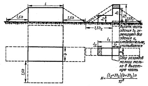

Когда здание или сооружение имеет сложную конфигурацию, определение защитной зоны производят в соответствии с рис. 8-18.
Первый случай. Наиболее высокая часть здания не экранирует полностью все здание.
На рис. 8-18 незащищенная часть здания обозначена заштрихованной зоной а.В этом случае число поражений молнии определяется по выражению
(8-25)
при этом на рис. 8-18 h 1 - высота здания, не обеспечивающая молниезащиты зоны а; h2 - высота здания, обеспечивающая молниезащиту всего здания; h3 - высота здания, создающая незащищенную зону а при высоте наиболее высокой части здания, равной h1; l1 - полная длина здания; l2 - длина наиболее высокой части здания; l3 - длина здания, на которой не обеспечивается молниезащита здания в зоне а; b - ширина здания.
Для отвода молний от незащищенной зоны следует устанавливать дополнительные молниеприемники.
Вероятность поражения молнией зданий или сооружений
Рис. 8-18. Вероятность поражения молнией зданий или сооружений сложной
конфигурации
При h = h1 остается незащищенной зона a; при h = h 2 здание защищается полностью
Второй случай. Если наиболее высокая часть здания (рис. 8-18) имеет высоту, равную h 2, то все здание экранируется, дополнительные молниеприемники устанавливать не требуется и число поражений здания определяется по выражению (8-24), где принимается h = h2.

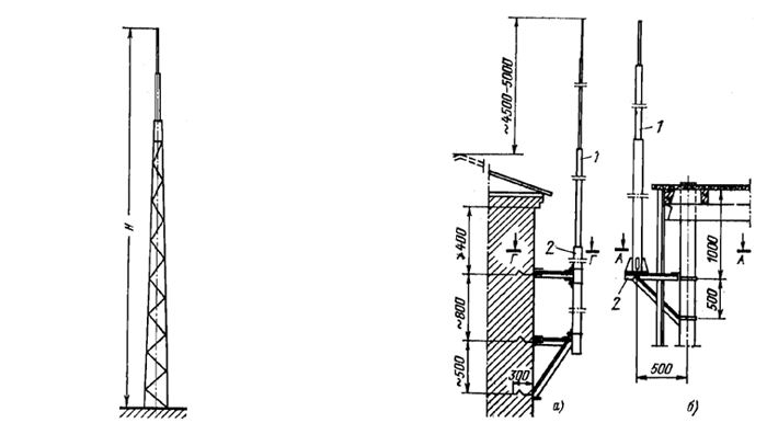

молниеприемники
Рис.8-19. Общий вид молниеприемника, устанавливаемого отдельно.
Н-высота молниеприемника, м.
Рис.8-20. Конструкция крепления молниеприемников
типа СМ на стенах зданий или сооружений
а- на кирпичной стене, б- на железобетонной стене, 1-стержневой молниеприемние типа СМ, 2-конструкция для крепления молниеприемника.
стержневой молниеприемник типа СМ
Рис.8-21. Общий вид стержневого молниеприемника типа СМ
а - молниеприемники СМ4 и СМ5,
б - молниеприемники СМ1, СМ2 и СМ3
Для зданий и сооружений, относящихся к категории В-І и В-ІІ по взрывоопасности, молниезащитные устройства от прямых ударов молнии выполняются конструктивно не связанными со зданием или сооружением, но для защиты от электростатической индукции необходимо создать замкнутый контур, сопротивление растекания которого не нормируется. Этот контур объединяется с защитным заземлением и может быть учтен в расчете сопротивления всего защитного контура.
Ниже приводятся основные чертежи конструкции молниеотводов и их крепления.
На рис. 8-19 приведены отдельно стоящие молниеотводы, которые должны быть рассчитаны при высоте 30 - 50 м на нагрузку от ветра 30 м/с, при высоте 10 - 25м - на нагрузку от ветра 35 м/с. Молниеотводы при высоте 50 м должны иметь светоограждение. На рис. 8-20 даны конструкции крепления молниеотводов на стенах зданий или сооружений.
На рис. 8-21 дана конструкция стержневого молниеприемника типа СМ. Эти молниеприемники не разрешается устанавливать в простенках между окнами.

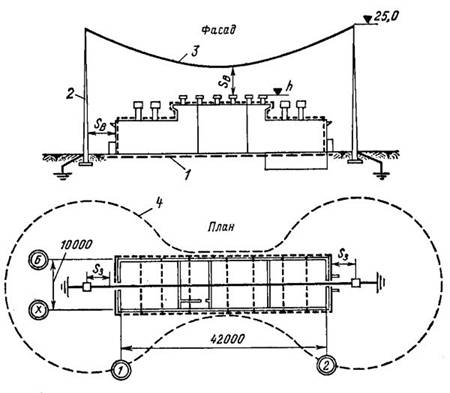

Защита промышленных зданий и сооружений молниезащитными тросами. На рис. 8-23 дан пример выполнения молниезащиты тросами. Расстояние Sз = 0,3 Sв необходимо для исключения переноса высоких потенциалов на подземные коммуникации. Расстояние Sв определяется по кривым падения потенциала. Защита от прямых ударов молнии осуществляется антенными молниеотводами. Защита от электрической индукции выполняется наложением металлической сетки на кровле.
молниезащита электролизной станции
Рис. 8-23. Молниезащита электролизной станции антенными молниеотводами.
1 - заземлитель защиты от электростатической индукции, 2 - антенный металлический молниеотвод,
3 - молниезащитный трос, 4 - зона защиты на отметке h.

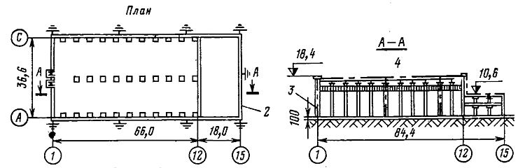

Молниезащита производственного бескаркасного корпуса
Рис. 8-27. Молниезащита производственного бескаркасного корпуса с мягкой кровлей (ІІ категории), осуществленная металлической сеткой, уложенной на кровле.
1 - молниеприемная сетка под слоем изоляции,
2 - заземлитель защиты от прямых ударов молнии, 3 - спуск токоотвода к заземлителю.
